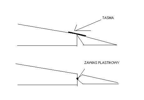

elektron Opublikowano 22 Kwietnia 2007 Autor Opublikowano 22 Kwietnia 2007 Panowie ja wam powiem co dziala Bardzo ale to bardzo rozwodnony nitro cellon i deska z gumkami :D Zwichrowanie zdecydowanie sie zmniejszylo i jest prawie ni odczuwalne nawet na desce A teraz mam kolejny problem.... Lotka bedzie zorbiona konstrukcyjnie z pozostalosci po odcietym zeberku.. tylko mam problem jaki zawias dac a co za tym idze jak dociac lotke.... Prosze o rady.
Gość slawekmod Opublikowano 22 Kwietnia 2007 Opublikowano 22 Kwietnia 2007 Zdecydowanie wybrałbym wariant numer dwa, identyczny mam w Gilesie.
elektron Opublikowano 22 Kwietnia 2007 Autor Opublikowano 22 Kwietnia 2007 a masz lotke konstrukcyjna ?? Kryta kesonem ? bo ja jakos nie mam pomyslu jak na takim malym... g dac zawias :/
Gość slawekmod Opublikowano 22 Kwietnia 2007 Opublikowano 22 Kwietnia 2007 Lotka jest konstrukcyjna kryta balsą i ma doklejony nosek z balsy 8 mm.W nosku są otwory pod zawiasy.W skrzydle natomiast w miejscach gdzie są otwory na zawiaski powklejałem klocki z balsy 10 mm.Lotki mam już zamocowane ( bez wklejania narazie ) i nie ma problemu z ich wychylaniem.Otwory zrobiłem w jednej osi i obyło się bez żadnych niespodzianek.Potem wkleję zawiaski na żywicę.Mają otworki i będą trzymać jak trzeba.
Tomek Opublikowano 22 Kwietnia 2007 Opublikowano 22 Kwietnia 2007 Przy tak małym i lekkim modelu zrobił bym mocowanie w wer.1 albo na taśmę albo z dyskietki zawiasy. Kesonik balsa 1mm i po problemie.
elektron Opublikowano 22 Kwietnia 2007 Autor Opublikowano 22 Kwietnia 2007 Juz czaje o co Ci chodzi Mam nadzieje ze uda mi sie to zrobic bez problemu Jak powstaje lotka napisze jutro.... dzisiaj musze przepisac jeszcze "tylko" 3 strony kancelaryjne z polaka :cry:
Artur Opublikowano 22 Kwietnia 2007 Opublikowano 22 Kwietnia 2007 najlebsze zawiasy do tego z dyskietki, nacinasz nozem, wsuwasz w plat i lotke, zakraplasz ca i gotowe
elektron Opublikowano 23 Kwietnia 2007 Autor Opublikowano 23 Kwietnia 2007 z czego zrobic zawais to najmniejszy problem. Wku... mnie naklad pracy przy opcji 2. ale bedzie ladnie wygladac. A tasma... bedzie widoczna ?
