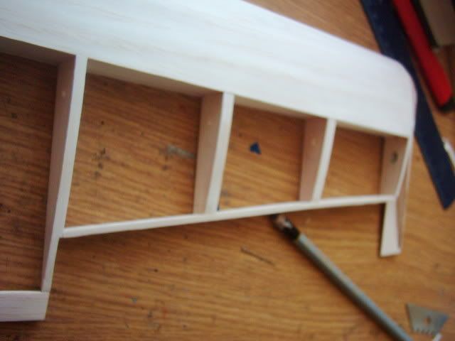

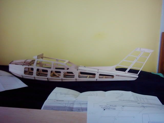

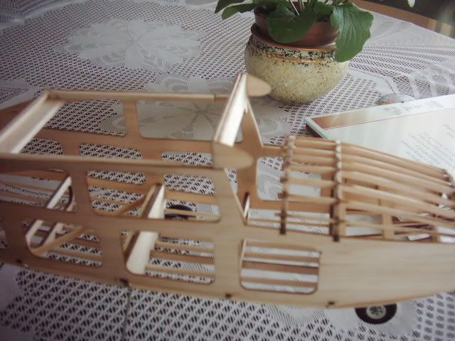

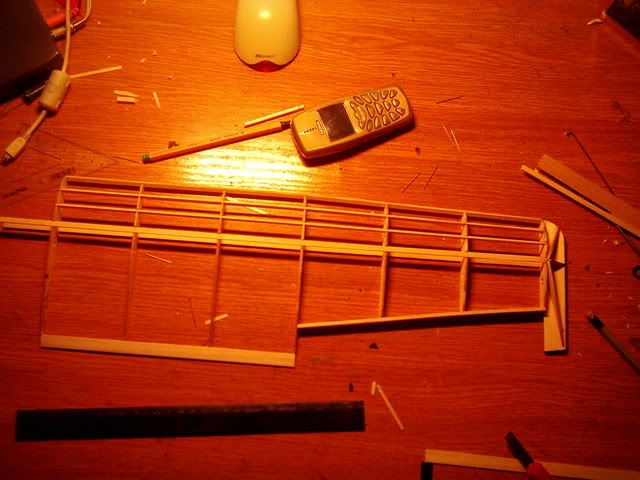

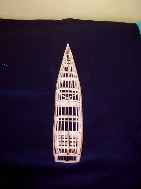

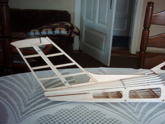

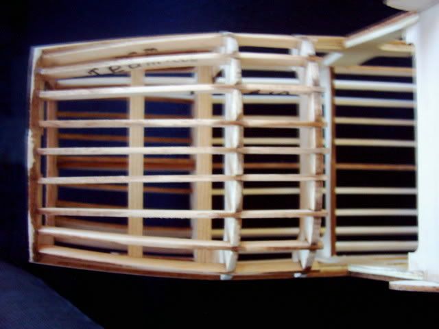

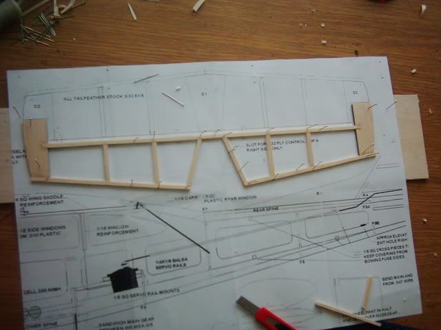

elektron Posted April 21, 2007 Share Posted April 21, 2007 Witam. Jakis bardzo dlugi czas temu zaczalem "budowe" klubowej cessny. Ale nie wiedzialem co do czego, a plan prawie nic mi nie mowil. Wiec praca stanela i czekala... czekala i doczekala sie. Wczoraj Piotrek f3j podeslal mi link do cessny robionej na RcGroups i tam jest mase fotek.. Na ich podstawie strorzylem juz kadlub cessneki Mam problem jednak ze statecznikami i skrzydlem - wydrukowalem plan w sklai 1:1 - tzn tak twierdzila osoba ktora mi drukowala na formacie A1. Gdy wrocilem do domu okazalo sie ze plan jest minimalnie mniejszy niz czesci :( Co z tym fantem zrobic ?? A zeby nie bylo ze sie czepiam - wczoraj na Piotrka oczach pekla mi wrega a wogole jej mocno ni scisnalem Kolejna rzecz to to ze nie pasuja do siebie ciete podluznice "po silnikiem" trzeba je sobie samemu "podocinac" A oto zdjeica z postepu prac : Link to comment Share on other sites More sharing options...
Piotrek_F3J Posted April 21, 2007 Share Posted April 21, 2007 Super modelik fajnie jest patrzeć jak ktoś robi taki piękny model czekam na moją cesenke i tez sie biore ostro do pracy 8) Wczoraj z elektronem gadaliśmy przez skejpa 5h i patrzałem jak powstaje ten pieeeknyyy modelik potwierdzam słowa elektrona o wredze-az sie zdziwiłem ze pękła :shock: ale i tak jest dobrze Link to comment Share on other sites More sharing options...

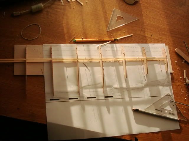

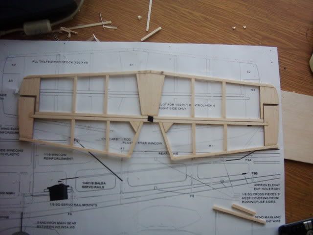

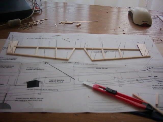

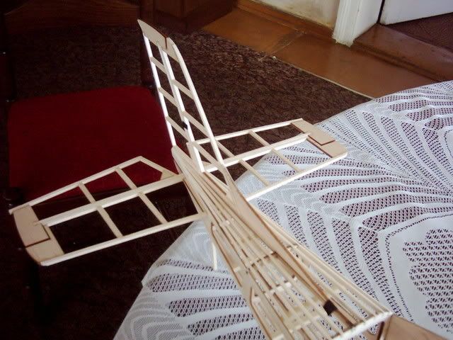

elektron Posted April 21, 2007 Author Share Posted April 21, 2007 Po ok 30 min pracy powstalo juz to : Link to comment Share on other sites More sharing options...

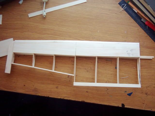

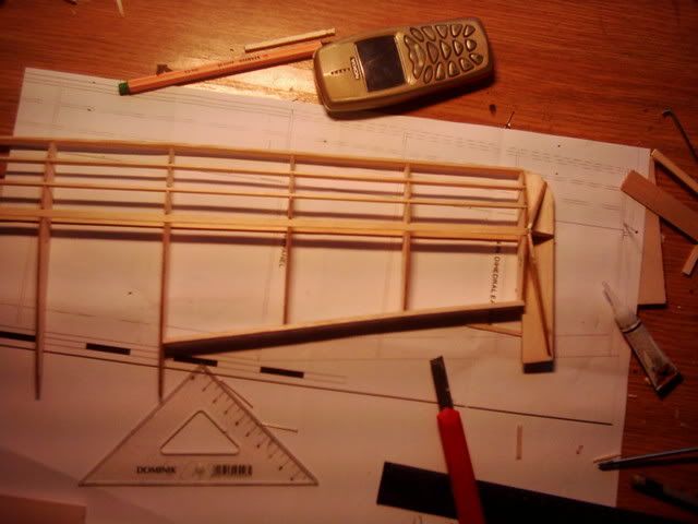

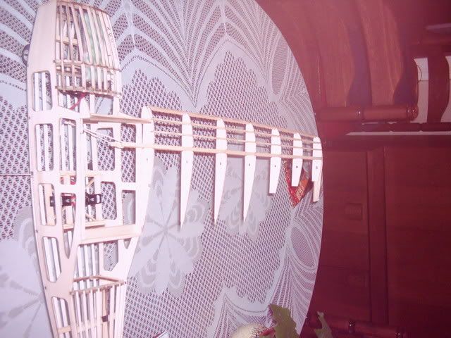

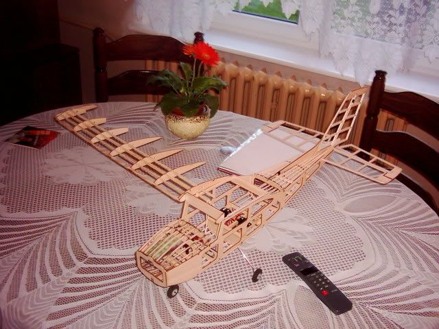

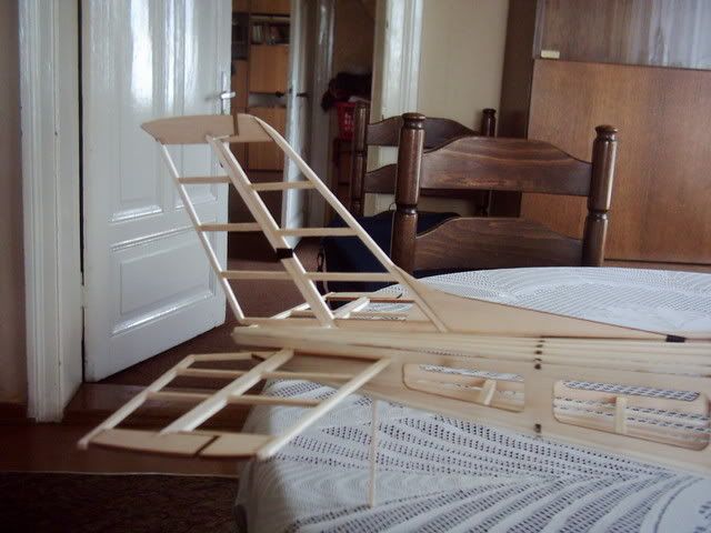

elektron Posted April 21, 2007 Author Share Posted April 21, 2007 Prace "ida" bardzo duzym tempem. O ile nic mnie dzisiaj nie rozproszy ( goscie) to prawdopodobnie wskoncze wstepnie skrzydlo. Nie mam jeszcze dobrze roplanowanej elektroniki ale sadze ze w skrzydle zmieszcza sie dwa serwa -( nie mam zdolnosci manualnych aby zrobic dzwigdnie jak jest w planach ) Jedno jest pewne - swiatla beda napewno - i to dwu pozycyjne - tylko musze uklad drugi zrobic sobie :D:D A to postep prac : Link to comment Share on other sites More sharing options...

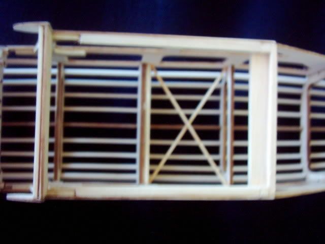

elektron Posted April 21, 2007 Author Share Posted April 21, 2007 Zabralem sie jak pies do jeza bo nie mialem planow/zdjec/ czego kolwiek co by mi powiedzialo co zrobic z tym modelem.... A teraz kadlub juz skonczony - wstepnie. Zabieram sie za skrzydlo :D Jak radzicice zrobic lotki - 2 serwa czy 1 ?? Musze w zebrach wywiercic dziure na kable od serw/ oswietlenia Link to comment Share on other sites More sharing options...
Patryk Urban Posted April 21, 2007 Share Posted April 21, 2007 Jak masz serwa to rób na dwóch. Zawsze łatwiej ustawić. :wink: Link to comment Share on other sites More sharing options...
Guest Anonymous Posted April 21, 2007 Share Posted April 21, 2007 Tak jak napisał Patryk jeśli masz 2 i w żebrach się zmieszczą, dawaj 2, zawsze latwiej (przynajmniej dla mnie). Link to comment Share on other sites More sharing options...
elektron Posted April 21, 2007 Author Share Posted April 21, 2007 Zmiescic sie zmieszcza.... tylko orczyki beda wystawac Niestety dzisiaj padlo na mnie robic ciag dalszy remontu w nowej modelarnii i narazie cessna nie posunela sie No nie liczac tego ze zrobiona jest polka pod serwa i serwa juz leza w kadlubie Link to comment Share on other sites More sharing options...

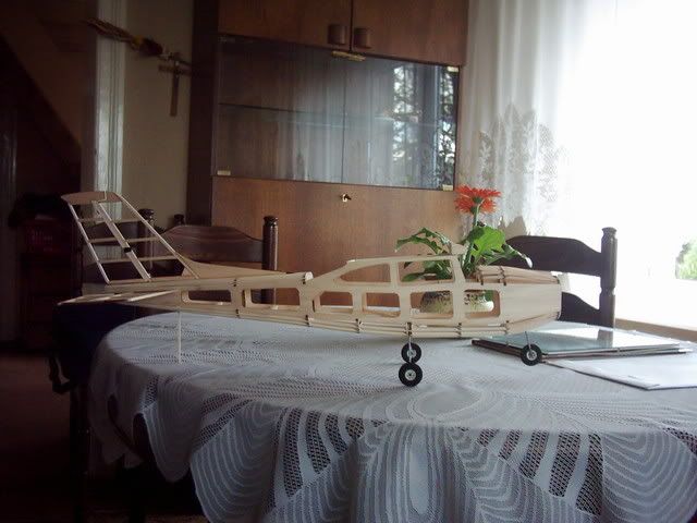

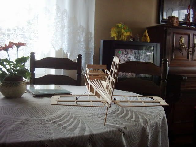

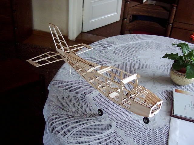

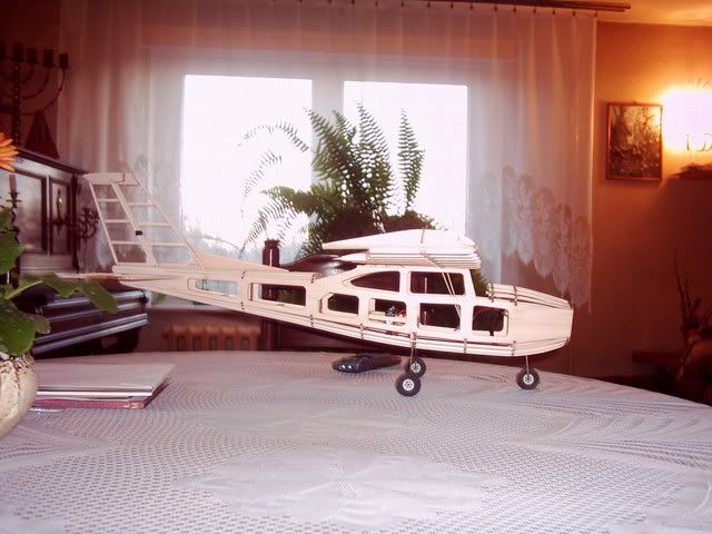

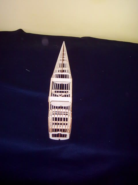

elektron Posted April 21, 2007 Author Share Posted April 21, 2007 Prace ida ida.... zabraklo mi sosny 5x2 dlatego druga polowke centro bede mogl zrobic dopiero w tygodni :cry: ( jutro musze sie przygotowac do mega ostrego tygodnia w szkole) Narazie cessna stoi i cieszy oczy Foty : Link to comment Share on other sites More sharing options...

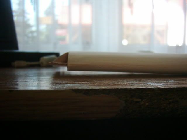

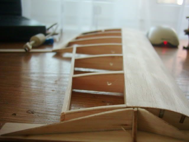

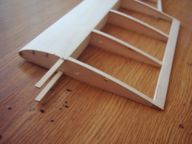

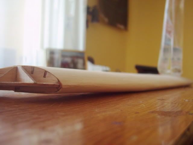

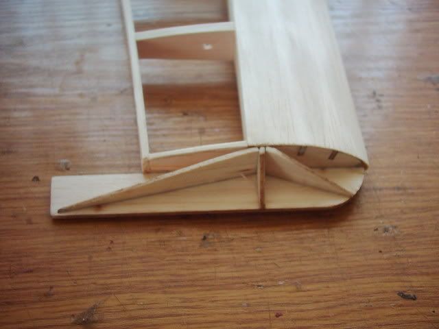

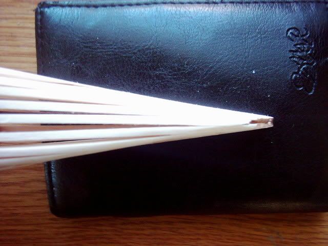

elektron Posted April 22, 2007 Author Share Posted April 22, 2007 Dzisiaj przykleilem Keson.... To byla najgorsza decyzja w budowie..... Skrzydlo wygladad duzo lepiej, sztywnosc wzrosla niewyobrazalnie.. ale... Zwichrowala mi sie polwka plata :cry: niedosc tego od polowy polowki plata dostalo "wzniosu" prawie 1cm. Potem tylko pogorszylem sprawe - namoczylem balse i pod ksiazki... skrzydlo sie wyprostowalo ( zwichrowanie ustapilo), wznios jak byl tak jest, a jeson mi sie pomarszczyl... z tym jakos sobie poradzilem.. Pomozcie mi - co mam zrobic aby usunac ten walony wznios ?? Link to comment Share on other sites More sharing options...
Guest slawekmod Posted April 22, 2007 Share Posted April 22, 2007 Głupia sprawa.Jeżeli keson jest tylko na górze i namoczyłeś go wodą to raczej jedynym rozwiązaniem jest usunięcie kesonu ( dość pracochłonne).Przerabiałem ten temat u siebie tylko że na krzywiznach kadłuba. Link to comment Share on other sites More sharing options...
elektron Posted April 22, 2007 Author Share Posted April 22, 2007 Niestety keson jest jako 1 czesc od spodu i od gory Chyba nie pozostalo mi nic innego jak naumysle zrobienie "wzniosu" na drugiej polowce skrzydla Link to comment Share on other sites More sharing options...
Guest slawekmod Posted April 22, 2007 Share Posted April 22, 2007 Szkoda że fotki nie wrzuciłeś. Link to comment Share on other sites More sharing options...

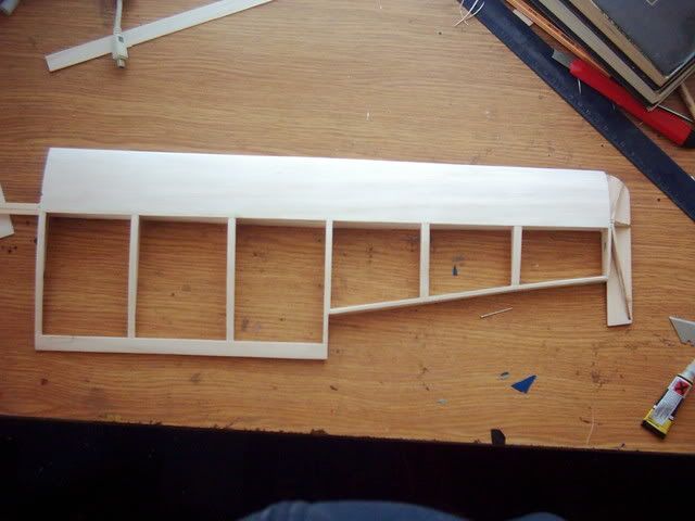

elektron Posted April 22, 2007 Author Share Posted April 22, 2007 "Wznios" - Fotki : j Link to comment Share on other sites More sharing options...
