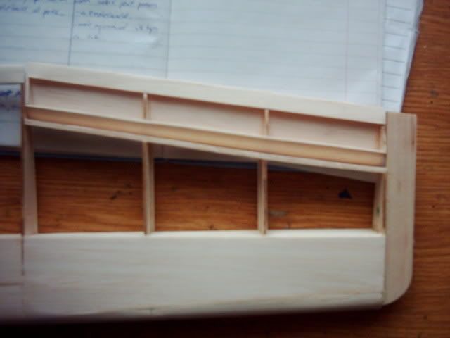

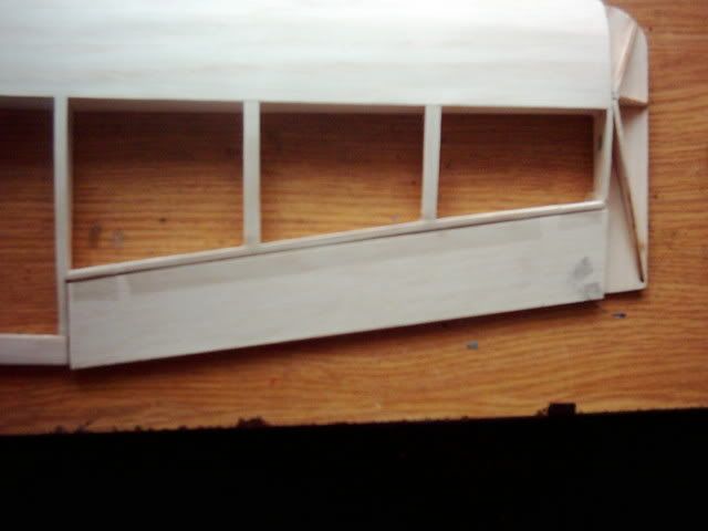

elektron Opublikowano 23 Kwietnia 2007 Autor Opublikowano 23 Kwietnia 2007 Powstaje lotka na tasme - nie mam cerpliwosci do dlubania w tak malych elementach... pozatym sowmiarka mi sie roz.... i mierze linijka i nie wszystko jest super:/

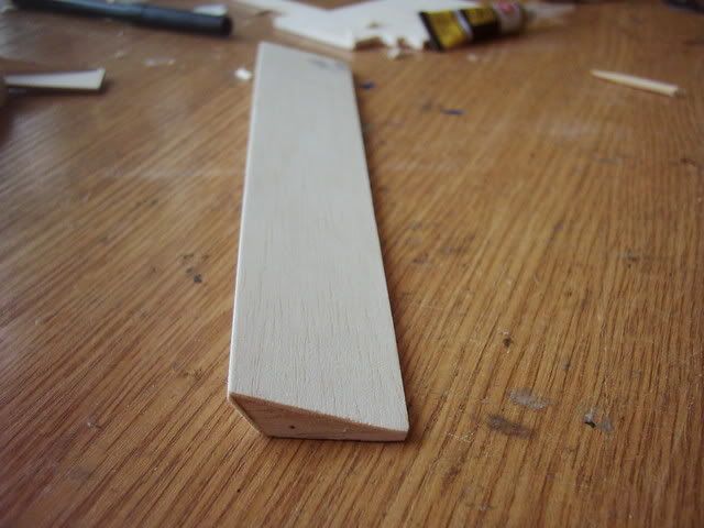

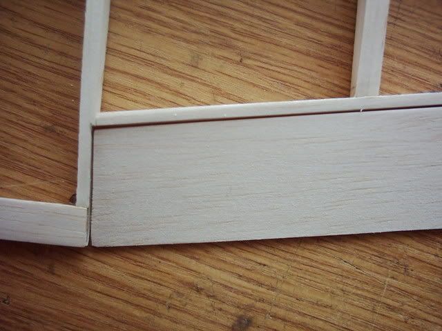

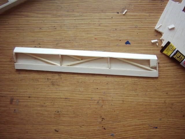

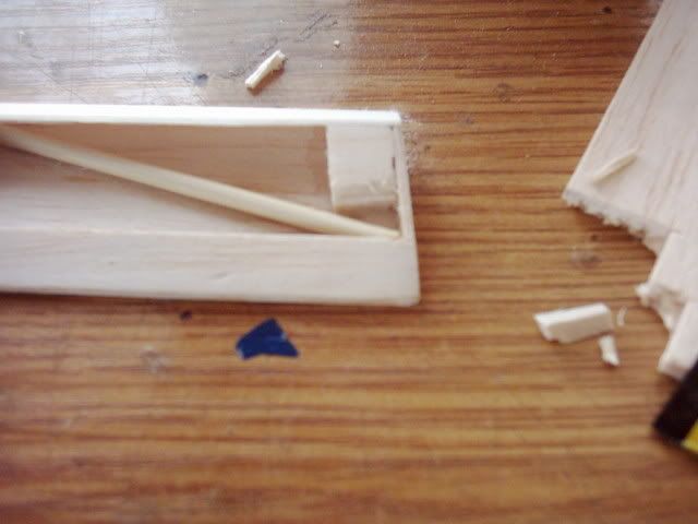

elektron Opublikowano 23 Kwietnia 2007 Autor Opublikowano 23 Kwietnia 2007 Prace sie posuwaja do przodu... ale przez kolejne 3 dni beda szly bardzo bardzo opornie- masa zajec,pracy, i nauki:( Skonczylem lotke... nie wyszlo tak jak chcialem - dolna czesc wystaje 1mm po za obrys profilu i nie wiem co z tym zrobic... A zeby nie nudzic :

elektron Opublikowano 23 Kwietnia 2007 Autor Opublikowano 23 Kwietnia 2007 Dzieki bardzo dobry pomysl Czy te 1mm wystajacy mi z dolu profilu bardzo bedzie "przeszkadzal" ?
Tomek Opublikowano 23 Kwietnia 2007 Opublikowano 23 Kwietnia 2007 Nie poleci nie ma mowy . To już po Cessnie :wink:
elektron Opublikowano 23 Kwietnia 2007 Autor Opublikowano 23 Kwietnia 2007 Tomek nie doluj mnie Bedize to problem czy nie :cry:
Tomek Opublikowano 23 Kwietnia 2007 Opublikowano 23 Kwietnia 2007 Wojtek a ty widzisz tą ikonkę :wink: Jasne że poleci. Inna sprawa że 2 minuty i to zeszlifujesz na "0" Co Ci będę kadził. Cackasz się z nią jak z małym dzieckiem

elektron Opublikowano 24 Kwietnia 2007 Autor Opublikowano 24 Kwietnia 2007 Prace nad lotka skonczone Kozystajac z wolnych 30 min wyszlifowalem lotke tak jak radzil Tomek - jest rowna z obrysem. Dodalem patyczki bambusowe na wzmocnienie-usztywnienie. Prezentuje sie tak :
Tomek Opublikowano 24 Kwietnia 2007 Opublikowano 24 Kwietnia 2007 Zmarnowałeś całe 30 minut ??? No co ty ? Tylko że właśnie każde 30 minut więcej nad modelem oddala go od widoku nędzy i rozpaczy a przybliża do pięknego modelu. Lotka I klasa. Z resztą się taż nie śpiesz bo i tak bardzo szybko robisz tą cessnę. Będę Ci kibicował i co jakiś czas nękał.

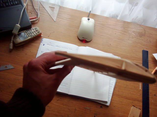

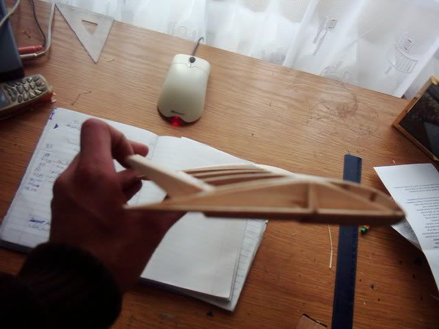

elektron Opublikowano 24 Kwietnia 2007 Autor Opublikowano 24 Kwietnia 2007 Nekaj Nekaj:D - Twoje rady sa bardzo przydatne Na szlifowanie, i dopieszczenie lotki i skrzydla poswiecilem max 15min Reszta poszla na planowanie calej reszty:D - mam fajny pomysl na miesce serwa A tak na marginesie - czemu mi nikt nie powiedzial ze robienie kesonu z 1 kawalka to debilizm?? ( Slowa P.Szynaki), ale trudno... drugie skrzydlo tez zrobie z 1

Tomek Opublikowano 24 Kwietnia 2007 Opublikowano 24 Kwietnia 2007 O co chodzi Ci z tym kesonem z 1 kawałka???
elektron Opublikowano 24 Kwietnia 2007 Autor Opublikowano 24 Kwietnia 2007 O to ze podobno keson robi sie z 2 kawalkow - dolny i gorny. A ja zrobilem z 1 kawalka balsy gietego
Artur Opublikowano 24 Kwietnia 2007 Opublikowano 24 Kwietnia 2007 O to ze podobno keson robi sie z 2 kawalkow - dolny i gorny. A ja zrobilem z 1 kawalka balsy gietego normalnie bym na to nie wpadł ze tak sie wogole da :rotfl: :rotfl:
elektron Opublikowano 24 Kwietnia 2007 Autor Opublikowano 24 Kwietnia 2007 Nie czaje :? Czemu mialoby sie nie dac ?? balsa latwo sie przecez gnie?! Teraz to juz dupa bo jak zrobie drugie skyrzlo inaczej czyli dolny i gorny keson to bede mial rozne katy krawedzi natarcia:/ Co o tym myslicie ?
Wieczu Opublikowano 24 Kwietnia 2007 Opublikowano 24 Kwietnia 2007 zrob takim sposobem jak pierwsze skrzydlo. niemoga sie roznic bo wtedy bedzie d**a dasz rade jak narazie super to wszystko wyglada. czekam niecierpliwie na dalsza relacje.
