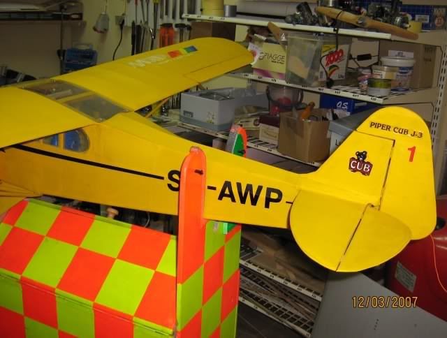

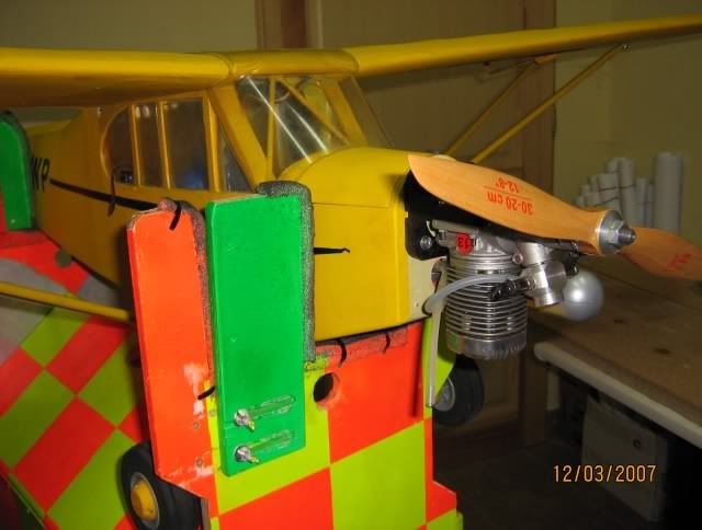

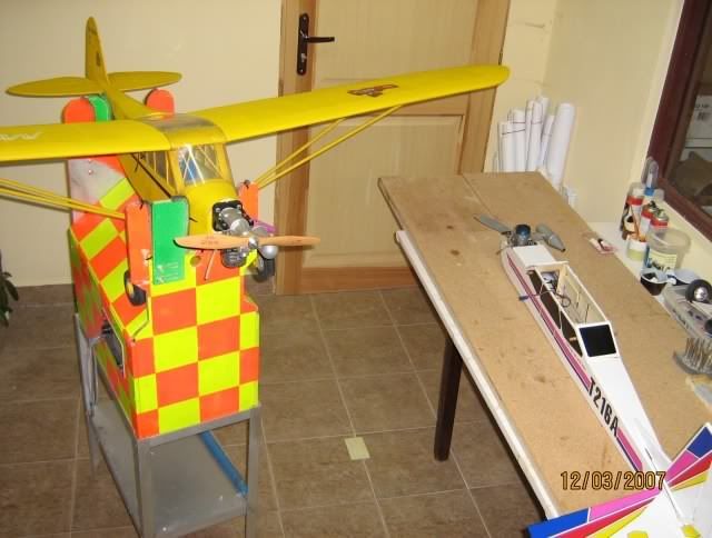

MareX Opublikowano 12 Marca 2007 Autor Opublikowano 12 Marca 2007 Dawno, bardzo dawno w tym temacie nic się nie działo. Pogoniony czekającą mnie jutro wizytą dwóch MODELARZY / celowo piszę z dużej litery, bo na to miano w pełni zasługują/, złożyłem do kupy tego mojego gniota-nielota i przynajmniej niech udaje model :oops: Silnik też mu doczepiłem , a i śmigiełko skok i rozmiar ma taki, jak do Madmana jakowegoś. :wink: Może wreszcie skutecznie w sina dal poleci. Tak to się obecnie prezentuje: Przy okazji zademonstruję aktualne mocowanie skrzydeł, które trzyma mocno, a przy kretowaniu, takie mocowanie nie powinno już czynić totalnej destrukcji w kadłubie. No i rzucik odtylcowy na "całokształt": Jak również następny "klient" w kolejce do reperacji, co wierzę mocno, niebawem nastąpi. Otrzymałem dzisiaj "poufną wiadomość", że znajdująca się aktualnie w dobrych rękach życzliwego człowieka, maska do tego "żółtasa", zaczyna być "podobna do ludzi" i niebawem ma wrocić do mnie w stanie piękniejszym nawet, niż była za młodu Nie wykluczone więc, że próby oderwania tego gniota-nielota od ziemi, będą już się odbywały z naprawioną maseczką.
