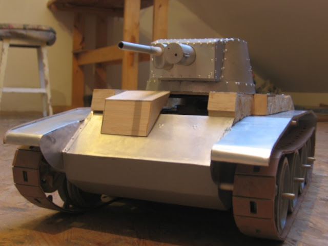

baxter12 Opublikowano 17 Marca 2010 Udostępnij Opublikowano 17 Marca 2010 Nie tak do końca, sprzęgła w tym czasie nie były zbyt doskonałe. Wiem bo 4 pancernych ogladałem. Szacunek wielki. Czołg jak marzenie. Baxter Odnośnik do komentarza Udostępnij na innych stronach Więcej opcji udostępniania...
krzychu-rc Opublikowano 17 Marca 2010 Autor Udostępnij Opublikowano 17 Marca 2010 teraz jeszcze jeździ bez obciążenia potem będzie mniej żwawy może nawet za mało coś za coś ale to tylko jedna z rzeczy które mnie w nim bolą zobaczymy pożyjemy czy na odwrót :wink: miło że się podoba :mrgreen: Odnośnik do komentarza Udostępnij na innych stronach Więcej opcji udostępniania...

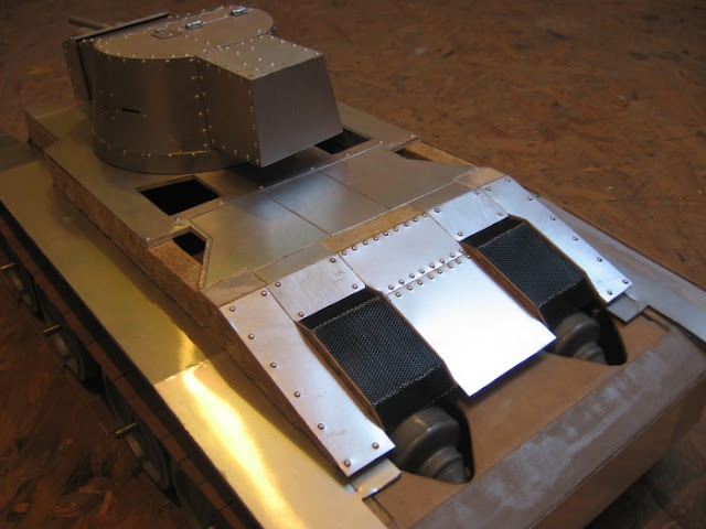

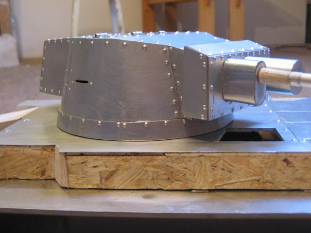

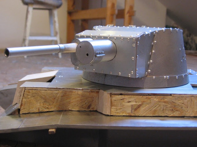

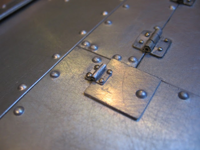

krzychu-rc Opublikowano 21 Marca 2010 Autor Udostępnij Opublikowano 21 Marca 2010 Kurcze dostałem powiadomienie ale jakimś cudem nie zauważyłem kolejnej strony dzięki meloow, a tak poza tematem jak lotnia ja też tam podpatruje :wink: w piątek popołudniu zabrałem się za wieżyczkę taka kichawa robota ale... http://pfmrc.eu/album_pic.php?pic_id=4397 http://pfmrc.eu/album_pic.php?pic_id=4398 ...ale to było w piątek natomiast sobotę i niedzielę to już lepiej wybite nity były w rzeczywistości śrubami ale nacięć na nich nie udało mi się zrobić poza tym tylko zawiaski się trochę nieudały http://pfmrc.eu/album_pic.php?pic_id=4399 http://pfmrc.eu/album_pic.php?pic_id=4400 http://pfmrc.eu/album_pic.php?pic_id=4401 http://pfmrc.eu/album_pic.php?pic_id=4402 z drugiej strony nic nie zrobione więc nie robiłem fotki. Odnośnik do komentarza Udostępnij na innych stronach Więcej opcji udostępniania...

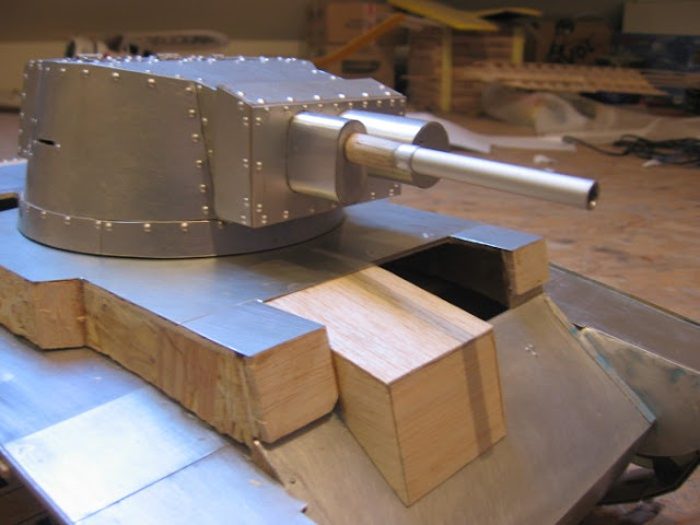

krzychu-rc Opublikowano 27 Marca 2010 Autor Udostępnij Opublikowano 27 Marca 2010 Wieżyczka nabiera bojowych kształtów. Niestety nie zdołałem zrobić gwintowania lufy :devil: Poniżej reflektory. http://pfmrc.eu/album_pic.php?pic_id=4429 http://pfmrc.eu/album_pic.php?pic_id=4430 http://pfmrc.eu/album_pic.php?pic_id=4431 http://pfmrc.eu/album_pic.php?pic_id=4432 http://pfmrc.eu/album_pic.php?pic_id=4433 http://pfmrc.eu/album_pic.php?pic_id=4434 http://pfmrc.eu/album_pic.php?pic_id=4435 http://pfmrc.eu/album_pic.php?pic_id=4436 Odnośnik do komentarza Udostępnij na innych stronach Więcej opcji udostępniania...

ertman_176 Opublikowano 27 Marca 2010 Udostępnij Opublikowano 27 Marca 2010 Nity to szpilki czy tłoczone :?: A czy jeżeli są to śruby to nie powinny być sześciokątne :?: Nie widzę zbyt dobrze na rysunku. Odnośnik do komentarza Udostępnij na innych stronach Więcej opcji udostępniania...
DarekRG Opublikowano 27 Marca 2010 Udostępnij Opublikowano 27 Marca 2010 z tego co mi wiadomo to te czołgi były nitowane. Ciężko żeby było wszytko na śruby. :ble: A czołg piękny :!: Odnośnik do komentarza Udostępnij na innych stronach Więcej opcji udostępniania...

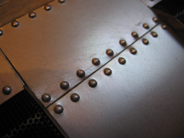

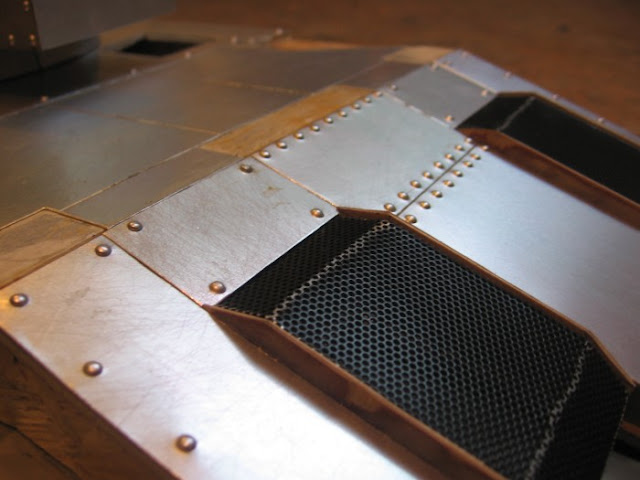

krzychu-rc Opublikowano 28 Marca 2010 Autor Udostępnij Opublikowano 28 Marca 2010 nity to sprawka tego stworzenia (nie lubi aparatu) :lol2: http://pfmrc.eu/album_pic.php?pic_id=4441 A na serio maszynka do nitów to zawias z jednym skrzydełkiem przewierconym na wylot w drugim zagłębienie + pręt z kuleczką na końcu i młotek do dopełnienia zestawu. Na kadłubie zaznaczone są ewidentnie kółeczka czyli nity większe i mniejsze. Większe wybijam mniejsze ze szpilek. Na wieży jest ciekawiej bo kołeczka mają zaznaczone nacięcia czyli to są okrągłe śruby nacięć nie robiłem bo nie udało mi się takiej maszynki zrobić zresztą jest wiele różnic i zagadek ale nie bawię się w dochodzenie bo to praca do szkoły a nie model na zawody :wink: EDIT na kadłubie też troszeczkę śrub jest Odnośnik do komentarza Udostępnij na innych stronach Więcej opcji udostępniania...

ertman_176 Opublikowano 1 Kwietnia 2010 Udostępnij Opublikowano 1 Kwietnia 2010 Chodziło mi o to że jeżeli byłyby to rzeczywiście śruby to nic strasznego, ucinasz z takiego pręta "plastikowego" kawałek i przyklejasz ... http://bitspudlo.com/pl/store/show_category/106-plasticard Do dostania także w dobrym sklepie modelarskim. A reflektorek jest GIT Odnośnik do komentarza Udostępnij na innych stronach Więcej opcji udostępniania...
krzychu-rc Opublikowano 1 Kwietnia 2010 Autor Udostępnij Opublikowano 1 Kwietnia 2010 ertman_176, Metoda świetna jeszcze bym sobie gilotynkę zmajstrował i produkował tylko.... ja mam wszystko okrągłe :wink: no koledzy ale macie pomysły... :lol2: :wink: niedługo kolejne postępy... Odnośnik do komentarza Udostępnij na innych stronach Więcej opcji udostępniania...

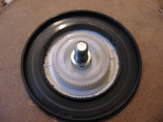

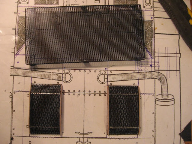

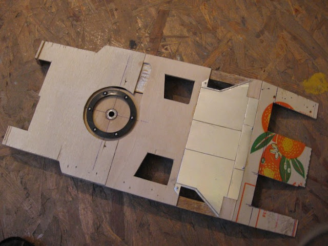

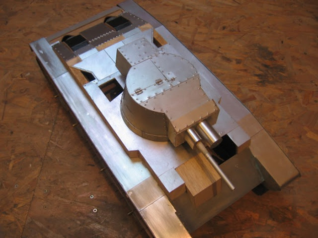

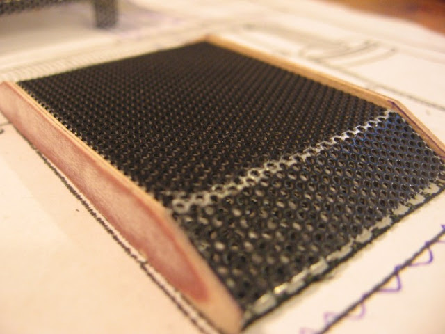

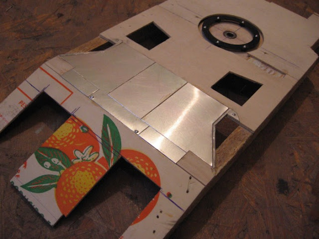

krzychu-rc Opublikowano 17 Kwietnia 2010 Autor Udostępnij Opublikowano 17 Kwietnia 2010 Miało być niedługo a się zrobiło jak zawsze cóż wybaczcie oto zdjęcia osłona głośników starego telewizorka a poniżej gotowe wywietrzniki wywietrznik nr2 elementy osadzenia wieży i górna część czołgu dokończone oblachowanie wieży ten zawiasik nie jest ruchomy nie muszę chyba tłumaczyć dlaczego :devil: inne widoki ;D Odnośnik do komentarza Udostępnij na innych stronach Więcej opcji udostępniania...
