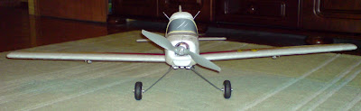

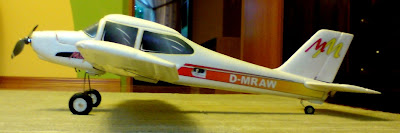

Przeróbka nr 2
Jakiś czas temu, popatrzyłem na swojego MM i w głowie zaświtał mi jeszcze jeden szatański pomysł... :devil:
W ruch poszły narzędzia.
Trochę powycinałem, trochę pododawałem i tak, po niedługim czasie, powstał...
Dołączona grafika
Dołączona grafika Dołączona grafika Dołączona grafika
Dołączona grafika
Miałem oczywiście wątpliwości, czy teraz mój MiniMag nadal będzie latał tak fajnie, jak dotąd, więc przeróbki dokonałem tak,
by "w razie cóś" móc wrócić do pierwotnej wersji.
Niepotrzebnie.
Dzisiaj odbył się oblot i:
1. model w locie zachowuje się bardzo poprawnie - obawiałem się głównie o "fabryczny" skłon silnika,
dobrany dla górnopłata - że będzie miał tendencję do nurkowania w czasie szybkiego dodawania gazu,
ale nic takiego nie miało miejsca,
2. naturalnie - stracił swoją samostateczność poziomą, ale za to zyskał "pazurki" (m.in. kręci ładniejsze beczki),
3. jest bardziej wrażliwy na SW - musiałem ustawić EXP - przedtem było to niepotrzebne,
4. w powietrzu prezentuje się znacznie ładniej (to akurat sprawa gustu).

Dzięki piękne za pochlebne słowa. :D
Co do kąta, to starałem się go nie zmieniać.
Podczas lotu konieczne było delikatne wytrymowanie SW, ale mogło to być spowodowane tak niedokładnością zachowania kąta płata, jak i zmianą przepływu strug powietrza wokół statecznika spowodowaną przeniesieniem płata niżej.
