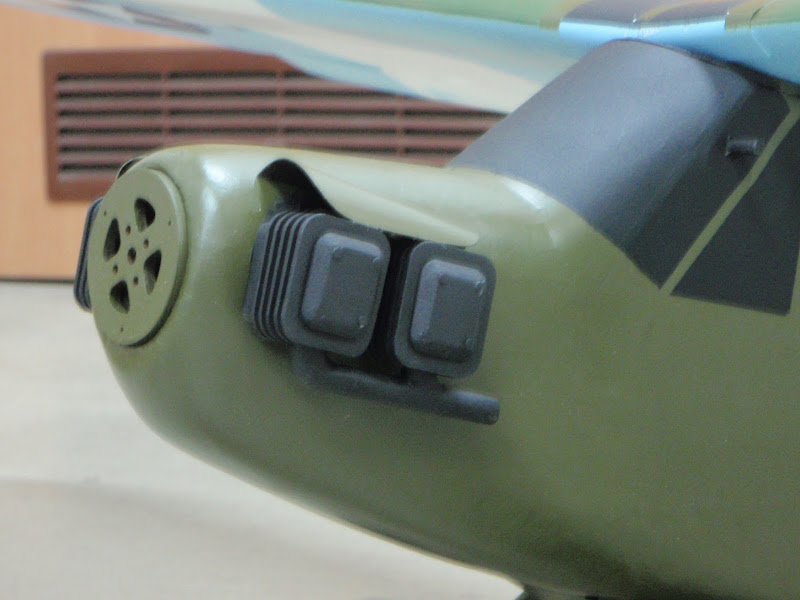

marek rokowski Opublikowano 21 Stycznia 2010 Opublikowano 21 Stycznia 2010 1szt w tej wielkości - najprościej będiesz miał chyba wykonać z balsy -zob. atrapę powiedzmy boxera w moim Piperku:'
