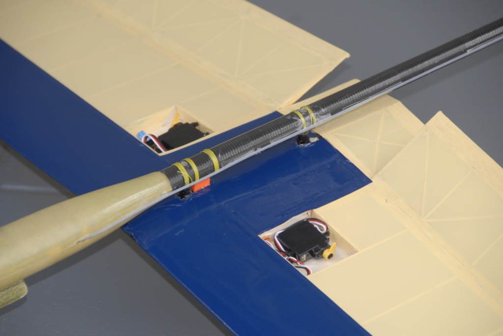

ertman_176 Opublikowano 21 Lutego 2010 Opublikowano 21 Lutego 2010 Witam Jako że koledzy zarazili mnie modelem Manty chciałbym i ja spróbować. Lubię być oryginalny, na warsztat idzie ten model http://www.rcgroups.com/forums/showthread.php?t=709960 Modelik ma mieć 1,5m, poprosiłem autora o więcej szczegółów, czekam na @ zwrotny. Na ten moment odrobiłem lekcje z rcgroups, chciałbym na początek zająć się kadłubem i pojawia się dylemat.... Jakikolwiek nie wybiorę wykonam kopyto, formę i odbitkę z laminatu. Chodzi mi o to że mam 3 wersje mocowania skrzydła i która spisuje się najlepiej :?: Kadłub tak czy inaczej powinien pasować do każdego skrzydła Manty ... Osobiście przekonuje mnie skrzydło mocowane na rurze. Pytanie którą wybrać :?:
kielonnn Opublikowano 21 Lutego 2010 Opublikowano 21 Lutego 2010 Ja osobiście posiadam mocowanie skrzydła na belce i nie sprawia ono żadnych problemów.A co do modelu czytając opinie to dobry model wybrałeś i będę oczekiwał na fotorelacje z budowy

ertman_176 Opublikowano 22 Lutego 2010 Autor Opublikowano 22 Lutego 2010 Na ten moment zabieram się za kadłub wybór to jednak ten z płatem na rurze. Co do kesonu to są dwie możliwości - wspominane listewki albo cienkie moczone deski. Chciałbym zaznaczyć że to ugięcie nie jest przesadnie duże.
kr3cik Opublikowano 22 Lutego 2010 Opublikowano 22 Lutego 2010 Zastanawiam sie tylko jak bedzie z kesonem bo przeciez nie bedzie to plaska plytka ale bedzie juz wygieta na samym profilu i nie bedzie latwo wygiac jej w drugiej plaszczyznie o ile wogole bedzie to mozliwe. Nie bardzo lapie jak to zrobione jest. n chyba ze keson z kawalkow jakos albo listew Według autora: keson wykonany z dwóch kawałków po 15 cali każdy
ertman_176 Opublikowano 22 Lutego 2010 Autor Opublikowano 22 Lutego 2010 Rzeczywiście, nie zwróciłem uwagi na ten zapis, skupiłem się na kadłubie na ten moment :wink: Skoro facet to jakos zrobił to i mnie się uda :wink:
Gość slawekmod Opublikowano 22 Lutego 2010 Opublikowano 22 Lutego 2010 Przy odpowiednim podejściu da się wygiąć balsę sferycznie ale odrazu powiem ze łatwe to nie jest, aczkolwiek wykonalne. Robiłem takie akcje ale akurat nie na skrzydle.
ertman_176 Opublikowano 22 Lutego 2010 Autor Opublikowano 22 Lutego 2010 Dzwigar jaki po zaadoptowaniu na metryczny system miar wychodzi mi ma 6x1,5mm +0,5mm pasek węgla. Z tego co udało mi się obgadać oba dzwigary są takie same, spływ to deska balsy szlifowana, żeberka są wpuszczone w spływ [spływ ma nacięcia].
