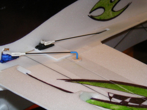

Karol93 Opublikowano 14 Marca 2010 Autor Opublikowano 14 Marca 2010 Niestety aparature mam ubogą - MC-10, także tam tego nie poprawie . Własnie z orczykiem będe kombinować, choć wydaje mi sie, że jak narazie moge to zostawić - wychylenia i tak są duże a do lajtowego latania wystarczą. Jak będe chcieć coś więcej tym modelem (chyba że zdążę go rozwalić) to sie wtedy pomyśli nad przeróbkami .
Malker Opublikowano 14 Marca 2010 Opublikowano 14 Marca 2010 Karol93, masz źle wykonane dźwignie na sterach. Dogadamy się na GG... mam nadzieję, chyba, że wolisz rozbić model z własnej winy.

Karol93 Opublikowano 15 Marca 2010 Autor Opublikowano 15 Marca 2010 Zastosowałem się do rad Pana kolegi modelpiotrek (żeby pręty wkleić pod kątem prostym do lotek) i otrzymałem o wiele mniejszą różnice wychylen, ale jednak są, a mimo to dostałem wychylenia o wiele mniejsze. W tym momencie zastosowałem rade kolegi Laminat i dokleiłem do orczyków kawałki ramion uciętych z innych orczyków tak, aby ramię orczyka tworzyło z popychaczem kąt prosty i w tym momencie zwiększyłem wychylenia . Teraz różnice w wychyleniach są do zniesienia i wydaje mi sie, że już nic więcej tutaj nie zmienie . Teraz tylko musze sie dowiedzieć jak zrobić mocowanie lotek poprawnie, aby nie było takich problemów przy następnym modelu .
Malker Opublikowano 16 Marca 2010 Opublikowano 16 Marca 2010 Karol... Pisałem Ci to dokładnie na GG i to, że się tak wyrażę... Olałeś! Na lotce i sterach powinna być dzwignia a dopiero do niej przymocowany popychacz tak aby przy ruchu lotki mógł swobodnie ruszać się w dziurce ( )
Gość Anonymous Opublikowano 16 Marca 2010 Opublikowano 16 Marca 2010 Karol93 czym możesz dać bliższe foto mocowania Twoich popychaczy?
Kwasiu Opublikowano 17 Marca 2010 Opublikowano 17 Marca 2010 Źle to troszkę zrobiłeś, oś popychacza nie jest w osi zawiasu i wychylenia nie będą takie same, powinno to wyglądać ta, jeśli chcesz zrobić na koszulkę termokurczliwą: To pomarańczowe to pręcik węglowy. Mam zadzieję, ze wiesz o co mi chodzi
Paweł R Opublikowano 17 Marca 2010 Opublikowano 17 Marca 2010 Po pierwsze to masz źle wklejony węgiel ma być tak jak na focie a po drugie miejsce w którym zgina się pręt (oznaczone kołem) ma być nad zawiasem (miedzy lotką a skrzydłem) pod kątem 90* http://img695.imageshack.us/i/fc44c540226bb623med.jpg/
f-150 Opublikowano 17 Marca 2010 Opublikowano 17 Marca 2010 Panowie coś kręcicie.Mam tak jak autor zrobione w Extrimie i halowym Morbacku, działa bez zarzutu.Problem z różnym wychyleniem powstaje w dwóch przypadkach,rózna długość pręcików lub za mała ilość lużnej koszulki między popychaczem i pręcikiem.Mogę wam jutro wrzucić fotki. Trzecim wyjątkiem jest duży kąt rozwarcia popychaczy.

Boogie Opublikowano 17 Marca 2010 Opublikowano 17 Marca 2010 Cytat Panowie coś kręcicie.Mam tak jak autor zrobione w Extrimie i halowym Morbacku, działa bez zarzutu.Problem z różnym wychyleniem powstaje w dwóch przypadkach,rózna długość pręcików lub za mała ilość lużnej koszulki między popychaczem i pręcikiem.Mogę wam jutro wrzucić fotki. Trzecim wyjątkiem jest duży kąt rozwarcia popychaczy. Przy prostej dzwigni uwazam to za mechanicznie niemozliwe, chyba ze masz jakos bardzo dziwnie zawieszone lotki albo 2 serwa.
Karol93 Opublikowano 17 Marca 2010 Autor Opublikowano 17 Marca 2010 To jak według Ciebie Boogie mam takie dziwne wychylenia ? . Chciałbym to rozwiązać możliwie jak najmniej inwazyjnie .

Ładziak Opublikowano 18 Marca 2010 Opublikowano 18 Marca 2010 f-150, to, że można coś zrobić i że nawet działa nie oznacza, że jest poprawnie . Jak pisał Boogie, takie rozwiązanie skutkuje nierównomiernymi wychyleniami lotek i bardzo nieładnie wprowadza w nie siły. Jak nie wierzycie z tymi wychyleniami, to po prostu... wychylcie i sprawdźcie! Albo rozrysujcie.
