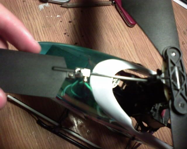

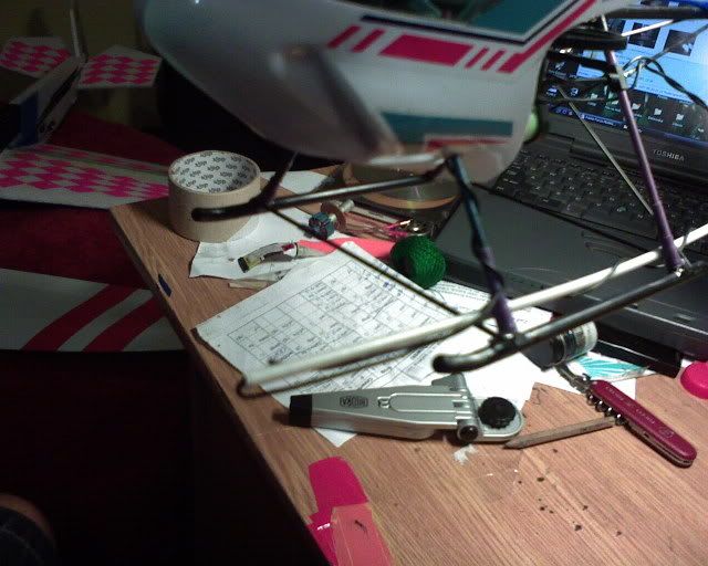

elektron Opublikowano 29 Maja 2007 Autor Opublikowano 29 Maja 2007 No i upgrade zrobiony !! Dodalem : -podpory belki ogonowej - statecznik poziomy z laminatu oklejony tasma - statecznik pionowy okejony tasma (na zdjeciach wyglada jak rozowa ale jest czerwona) -cale nowiutkie podwozie razem z uchwytem baterii - wzmocnienia podwozia - wzmocnienia weglowe ramy - jak dorobie 1 rzecz to beda alu okucia - dodalem jeszcze ciezarki na fly bary -nowy wal - stary cos mial odchyly Jak uzbieram kase to bedize jeszcze kabinka pomalowana na czerwono. Co prawda klej (distal) jeszcze konczy swoje schniecie ale juz wzbilem sie w powietrze w celu sprawdzenia czy wszystko ok.... no i kopara mi opadla!! Ma DUZO lepsza stabilnosc. Nie rzuca nim jak piorkiem na wietrze. Minus - odrazu trzeba sie wzbic wyzej bo jak jest nisko szybciej dostaje sie w rotory od swoich lopat. Na wys ok 1m jest bajera !! Jutro nagram film i wstawie. Dzisiaj ino zdjecia... A koszt calej tej "zabawy" to 62 zl razem z przesylka... ale chyba warto bylo bo zapowiada sie ze bedzie latal duzo lepiej Zdjecia robione komorka !
Tomek Opublikowano 30 Maja 2007 Opublikowano 30 Maja 2007 Czy po tych zmianach wirnik sam nie pływa ? U mnie niestety nawet bez ruszania drążkami potrafił się"ułożyć" w dowolna stronę. Ale najważniejsze pokaż film jak wisi w miejscu helik, w c nie wieże ,że da się tym czymś zrobić
elektron Opublikowano 30 Maja 2007 Autor Opublikowano 30 Maja 2007 Dam dam filmik Wirnik trzeba wywazyc a potem odpowiednio ustawic
elektron Opublikowano 30 Maja 2007 Autor Opublikowano 30 Maja 2007 Oto dwa filmiki. Mozecie na nich zauwazyc jak bardzo heli jest nerwowy na niskiej wysokosci ( do ok 40-50cm) a potem juz jest luuz :D Na drugim filmiku troche mi nie wyszlo:D A no i cos po tej naprawie heli krotko lata - 5 min i ogon zaczyna chodzic jak chce( obijaw slabej baterii). Musze chyba dociac lopaty jak radza mi na EPheli. http://video.tinypic.com/player.php?v=4zu5ogy http://video.tinypic.com/player.php?v=6aqef4o I CO TY TOMEK NA TO ? :rotfl:
