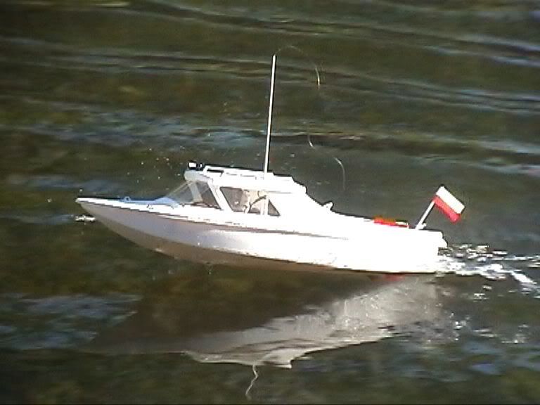

Model został dzisiaj zwodowany z sukcesem :jupi: .
Pływa przyzwoicie (jeśli mogę tak powiedzieć nie mając doświadczenia w modelarstwie wodnym).
Jest jeszcze mały problem z podbieraniem wody albo przez wał albo przez górę kadłuba, który jest otwarty...ale on nie zagraża znacząco, bowiem cała elektronika jest podwieszona na rzepach.
Krótki filmik z dzisiejszej próby można zobaczyć tutaj:
Niestety, gadania córki nie dało się wyłączyć :lol:

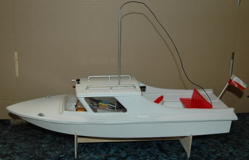

I jeszcze parę fotek gotowego modelu:
Dołączona grafika
Dołączona grafika
Dołączona grafika
