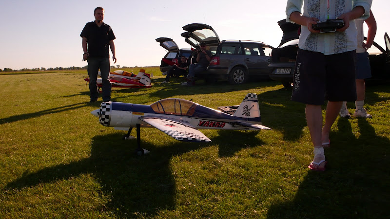

jakuban Opublikowano 4 Czerwca 2010 Autor Opublikowano 4 Czerwca 2010 Fotki całości jutro na trawie ładne zrobimy, przed lataniem - na wszelki wypadek
pilot Opublikowano 5 Czerwca 2010 Opublikowano 5 Czerwca 2010 Fotki całości jutro na trawie ładne zrobimy, przed lataniem - na wszelki wypadek Nigdy nie rób przed, zawsze po lataniu

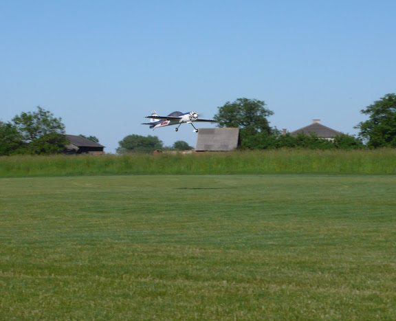

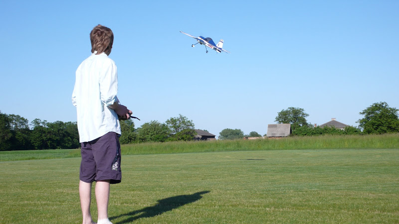

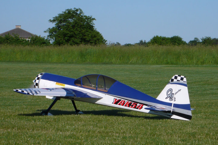

jakuban Opublikowano 6 Czerwca 2010 Autor Opublikowano 6 Czerwca 2010 Wczoraj Yak pofrunął. Lata prościutko, nawet nie klikałem trymerami. Śmigło 17x12 jest za małe a silnik z deka za słaby bo model nawet nie wisi... Dziś, jeśli znajdę czas, sprawdzę 18x10. Jeśli to nie pomoże założę jeszcze większe, ostatecznie zmienię silnik... Po za tym przesunąłem pakiet do tyłu. Zobaczmy. Fotka ze wczoraj:
Mellon-68 Opublikowano 6 Czerwca 2010 Opublikowano 6 Czerwca 2010 NIe wiem kto ci doradził założenie śmigła o skoku 12 do modelu 3D ale to nie jest tak istotne. Nie chciałbym krakać, ale czytając dane producenta silnika, założeneigo do twojego modelu, to nawet z 18/6 nie osiągnieśz na 6S parametrów silnika pozwalającego na latanie 3d. Chyba czeka cię wymiana! Ale daj znać jak poszło na 18x10. Z tym śmigłem uważaj bo regiel możesz zagotować. POZDR!
jakuban Opublikowano 7 Czerwca 2010 Autor Opublikowano 7 Czerwca 2010 NIe wiem kto ci doradził założenie śmigła o skoku 12 do modelu 3D ale to nie jest tak istotne. To w ogóle nie jest istotne tym bardziej, że nikt mi tego nie doradził. Wybrałem to śmigło do testów ze względu na silnik... Nie chciałbym krakać, ale czytając dane producenta silnika, założeneigo do twojego modelu, to nawet z 18/6 nie osiągnieśz na 6S parametrów silnika pozwalającego na latanie 3d. Chyba czeka cię wymiana! Ale daj znać jak poszło na 18x10. Z tym śmigłem uważaj bo regiel możesz zagotować. POZDR! Nic nie wykrakałeś, bo o tym, że ten silnik do 3D najlepszym wyborem nie jest pisałem już ze 2 razy w tym wątku. Z tego też względu założyłem śmigło 17x12. Ze śmigłem 18x10 znacznie lepiej, yak wisi, silnik mocno ciepły, ale można trzymać, regulator zimny, bateria letnia. Podłączę eagle tree i sprawdzimy co i jak bo chętnie załozył bym śmigło 19 calowe...
