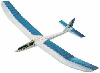

staszczyk Opublikowano 11 Maja 2010 Opublikowano 11 Maja 2010 Nie wiem, czy serwa 9g mają rację bytu w takim modelu, ale zakup "chińczyka" to koszt 20zł wiec do przezycia (może nie wszystkie muszą być mikro), ale spotkałem wiele pozytywnych opinii o tym modelu i myslę, że może Cię zainteresować. Zwróć uwagę na cenę http://www.perfecthobby.pl/detale.html?id=825
