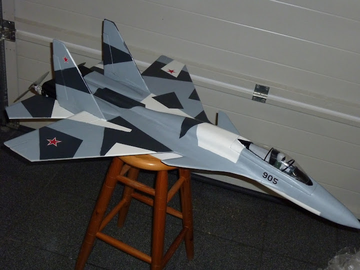

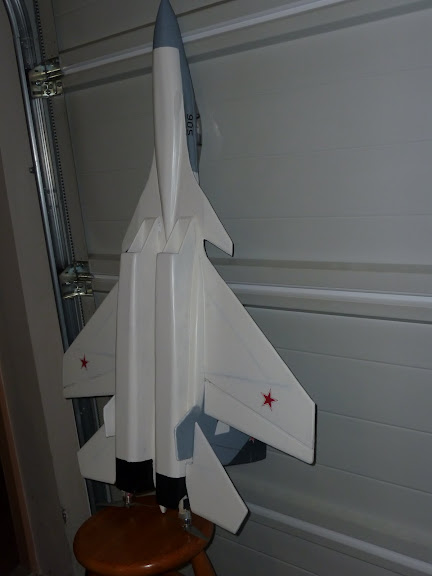

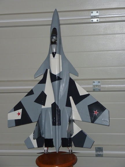

julo Opublikowano 14 Maja 2010 Opublikowano 14 Maja 2010 Witam, Zeby troche odetchnac od coraz to nowych delt przedstawiam wlasnie przeze mnie ukonczonego Su-37 wg projektu Steva Shumate'a. Po F-18 jest to moj drugi samodzielnie wykonany samolot (wiec prosze o wyrozumialosc w ocenie ), traktowalem go jako swego rodzaju poligon doswiadczalny roznych technik i technologii. Samo wykonanie to tez pewnego rodzaju kompromis miedzy jakoscia wykonania a nakladem pracy. Co do samej konstrukcji, jedyna moja modyfikacja w stosunku do oryginalu jest dodanie lotek - jakos nie pasuje mi widok samolotu bez lotek Jest to oczywiscie konstrukcja depronowa (6mm) usztywniona weglem i dodatkowo w kilku miejscach zalaminowana tkanina szklana 48g/m2 i 18g/m2 z uzyciem lakieru typu WBPU. Model pokryty kilka razy w calosci lakierem WBPU zmieszanym z talkiem dla niemowlat (+ szlifowanie) a nastepnie malowany farbami w sprayu Motip-Dupli AQUA (fajne farby - polecam) oraz RC Styro. Malowanie wzorowane na znalezionych w sieci zdjeciach jakiegos prototypu Su-35. Wyposazenie: - 2x Littlescreamer ParkJet 2800 kv - 2x smigla 6x4 apc (normalne + puscher) - 2x TURNIGY Plush 25amp - 2x HTX900 - lotki - 2x Corona 929MG - tailerony - 1x Corona 929MG - stery kierunku - 2x Hitec HS-85MG - sterowanie wektorem ciagu - TURNIGY 3A UBEC - LiPol 2200mAh zippy flightmax 3S1P 25C - odbiornik: Assan X8 R9 9Ch 2.4GHz - nadajnik:Turnigy 9x + Assan + nowy soft tworzony przez kolege z forum "rafita" Wymiary modelu: rozpietosc: 76 cm, dlugosc: 92 cm Waga gotowego do lotu: 1070g Pelna dokumentacja fotograficzna tutaj: link a ponizej kilka wybranych zdjec:
ECO400 Opublikowano 14 Maja 2010 Opublikowano 14 Maja 2010 Ładnie. Czym przyklejałeś kabinę że taka pobrudzona klejem :?: No i czy nie za ciężki wyszedł ten modelik :?:

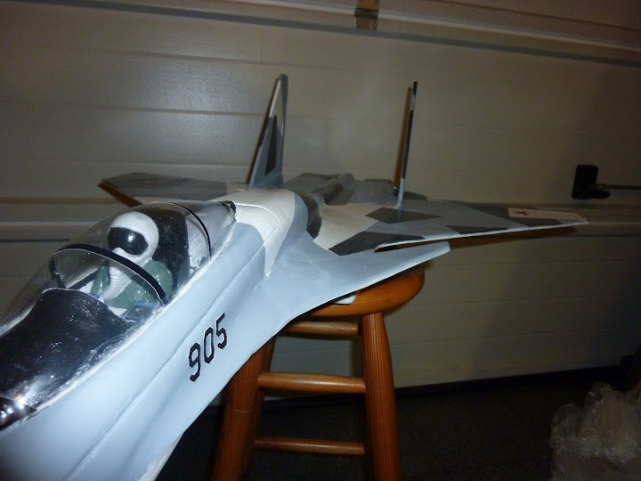

julo Opublikowano 14 Maja 2010 Autor Opublikowano 14 Maja 2010 Ładnie. Czym przyklejałeś kabinę że taka pobrudzona klejem :?: to nie klej. przyhaczylem jakos nieszczesliwie papierem sciernymNo i czy nie za ciężki wyszedł ten modelik :?:tez sie tego obawiam - oryginal autora projektu mial 200g mniej.. calosc laminowales szklem i lakierem?nie, calosc nie ale caly przod, krawedzie skrzydel, statecznikow pionowych, cale tailerony i dolna powierzchnie 'turbin'
ECO400 Opublikowano 14 Maja 2010 Opublikowano 14 Maja 2010 Właśnie miałem się o to dopytać :wink: A jaka to tkanina :?: 20 czy 48 :?: Moim zdaniem kierunek jest nie potrzebny, U-BEC tak samo. Wystarczą lotki i wysokość. A regulatory mają już wbudowany BEC więc po co wozić kolejny :?:
julo Opublikowano 14 Maja 2010 Autor Opublikowano 14 Maja 2010 Właśnie miałem się o to dopytać :wink: A jaka to tkanina :?: 20 czy 48 :?: krawedzie skrzydel i statecznikow 48 reszta raczej 18.. Moim zdaniem kierunek jest nie potrzebny, U-BEC tak samo. Wystarczą lotki i wysokość. A regulatory mają już wbudowany BEC więc po co wozić kolejny :?: co do powierzchni sterowych: czy ty zawsze robisz tylko te ktore koniecznie potrzeba zeby latac? ja nie - poniewaz ciagle sie ucze chcialbym organoleptycznie sprawdzic jaki wplyw beda mialy rozne powierzchnie na lot. a po drugie dla zabawy UBEC - gdzies czytalem ze 7 serv to moze byc troche duzo dla wbudowanego BECa ale moze sie myle.
rapier Opublikowano 14 Maja 2010 Opublikowano 14 Maja 2010 A ile schnie Ci ten lakier i jak grubo go dajesz? Tylko tak aby przesaczyc? Pytam bo wczoraj wylaminowalem sobie probke i 30min to marzenie.... do godziny nadal probka mokra a nie dalem duzo tylko aby przesaczyc. No ale moze niedokladnie wymieszalem
ECO400 Opublikowano 14 Maja 2010 Opublikowano 14 Maja 2010 Fakt. 7 serw to troche dużo ale bec z regulatora da rade. Nie dał by rady gdyby to były serwa standart ale przy 9-gramowych wystarczy. Co do tego SK to zaproponowałem żeby zrezygnować z niego w celu odchudzenia modelu ale jeśli nie chcesz to spoko. No i troche przesadziłeś z tym laminowanie. Tu 10g tam 5g i tak sie nazbierało. Niestety.
julo Opublikowano 14 Maja 2010 Autor Opublikowano 14 Maja 2010 A ile schnie Ci ten lakier i jak grubo go dajesz?a raczej nie zaluje lakieru. troche czasu rzeczywiscie to schnie jak mi zalezalo na czasie to farelke odpalalem Co do tego SK to zaproponowałem żeby zrezygnować z niego w celu odchudzenia modelu ale jeśli nie chcesz to spoko. aaa teraz rozumiem intencje.. porada dobra, zobaczymy jak to bedzie latalo. jak kiepsko to bede kombinowal z odchudzaniemNo i troche przesadziłeś z tym laminowanie. Tu 10g tam 5g i tak sie nazbierało. Niestety.no niestety. toche teraz zaluje ze nie dalem planow na 125% lub 150%
cobra Opublikowano 14 Maja 2010 Opublikowano 14 Maja 2010 Jestem pod wrażeniem, jak może wyglądać model z depronu! Siedmiu serw (nawet 9 gramowych) do beca regulatora bym nie podłączył - to za dużo. Mamy jednak na pokładzie dwa regulatory, a to już wystarczy. Ten dodatkowy bec IMO zbędny.
julo Opublikowano 14 Maja 2010 Autor Opublikowano 14 Maja 2010 Jestem pod wrażeniem, jak może wyglądać model z depronu!ciesze sie ze sie podoba. wyglada rzeczywiscie w miare dobrze choc daleko mu do prezentowanego niedawno miga 29 Siedmiu serw (nawet 9 gramowych) do beca regulatora bym nie podłączył - to za dużo. Mamy jednak na pokładzie dwa regulatory, a to już wystarczy. Ten dodatkowy bec IMO zbędny. problem jest taki ze wykorzystalem regiel ktoremu padl BEC, tak wiec pod tym wzgledem nie da sie go wykorzystac.
