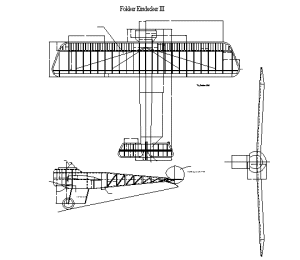

Rozglądam się właśnie za dokumentacją ale z internetowych planów znalazłem tylko te:
Dołączona grafika
Masz coś lepszego?
Rozważam też tego D-VIII, który jednak bardziej mi się podoba ale na pewno jest trudniejszy do zrobienia.

Już się zdecydowałem na D.VIII. Przeskalowałem sobie plany Earla Stahla, wydrukowałem na A4-kach i już je ze sobą posklejałem. Rozpiętość, którą uzyskałem po przeskalowaniu to 1,44 m czyli skala mniej więcej 1:6.

Daj sobie spokój z tymi planami, kup albo Plany Modelarskie 129, w których masz plany D.VII i D.VIII albo kup przyzwoite plany np w www.modelactivitypress.com.
Aż takie cienkie te plany? One są dokładnie takie same jak te, z których robił autor tego wątku (znaczy się robert12160).
Do tych planów mogę sie dołożyć by wyszło 50/50 , a znając życie jeszcze ktoś dołączy sie tak jak ostatnio ;D
Do rozważenia. A zająłbyś się organizacją transakcji i późniejszą wysyłką zeskanowanych wydruków? Nie muszę mieć oryginału 8) Przyjemniej też się będzie budowało wiedząc, że równolegle robi to bardziej doświadczona osoba, tak więc podoba mi się ten pomysł. Byle nie wyszło za drogo.
Plany kosztują 11,76 Ł plus prawie 6Ł przesyłka. Gdy jest dwóch lub wiecej chętnych to korzysc jest taka, iż wymieniamy się planami czyli każdy kupił swój ale mamy wszystkie ;D Jednak ten Fokkerek z podanej strony jest też dość mały 100cm rozp, a w wersji spaliny nie mają. Tak, zająłbym się zakupem tylko to zabawa dla cierpliwych - ostatnio chyba 3 mies. czekaliśmy bo przesyłka niby zaginęła, ale doszło wszystko.

Z zagranicznych planów na razie muszę zrezygnować. Trochę drogo to wychodzi. Obrysowanie elementów z planów Earla Stahla to dla mnie nie problem - pomyślę nawet o udostępnieniu ich dla potomnych.
