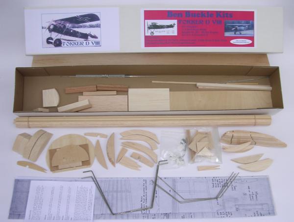

Vespa Opublikowano 13 Lipca 2010 Opublikowano 13 Lipca 2010 Słuchajcie, Panowie, czy opłaca się w tym modelu ażurować żebra? Chciałem je zrobić z balsy 3 mm i odchudzić tak aby w najcieńszym miejscu było co najmniej 5 mm: To akurat jest najdłuższe żebro (25 cm długości). Czy lepiej nie ażurować i wyciąć z balsy 2 mm? No i planuję zastąpić kilka listewek wręgami, których nie było w oryginalnych planach: Na przykładzie powyżej pokazałem wręgę od przodu kabiny pilota. Też chciałem je robić z balsy 3 mm. Co o tym myślicie? A na keson balsa twarda 1,5 mm starczy? Dawać do tego przekładki międzydźwigarowe? W celu maksymalnego odchudzenia części za środkiem ciężkości postanowiłem, że nie użyję tam ani jednej listewki sosnowej - tylko balsa. Chcę też zlikwidować wznios i zrobić lotki.
Irek M Opublikowano 13 Lipca 2010 Opublikowano 13 Lipca 2010 Chciałem je zrobić z balsy 3 mm i odchudzić tak aby w najcieńszym miejscu było co najmniej 5 mm: To z Ciebie prawdziwy magik :rotfl: Mnie jeszcze nigdy się to nie udało :mrgreen: 3mm na żebra to za dużo w tym modelu, ja bym nie ażurował. Według mnie za bardzo kombinujesz - chcesz stary model przerobić na nowoczesny - nie lepiej od razu zabrać sie za nowoczesny? Podawałem stronę z dużo lepszymi planami. Likwidowanie wzniosu w tym modelu pozbawia go atutu oryginalności. Oczywiście jestem za lotkami ale jak mówię dałbym sobie spokój z tym planami. Dlaczego chcesz wykonać żebra o profilu wklęsło - wypukłym? Jakieś uzasadnienie? Zaraz wkleję fotkę mego elektryka D.VIII tzn rozw. konstrukcyjne kadłuba, może Ci się przyda. Może taka na początek;
Vespa Opublikowano 13 Lipca 2010 Opublikowano 13 Lipca 2010 To z Ciebie prawdziwy magik :rotfl: Mnie jeszcze nigdy się to nie udało :mrgreen:Liczę na uprzejmość Łukasza i na to, że mi pozwoli wyciąć te żebra i wręgi na laserze. Mam nadzieję, że się nie przeliczę Skoro jednak uważasz, że lepiej użyć balsy 2 mm to tak zrobię i zmienię ażurowanie na mniej radykalne... albo zrezygnuję całkowicie. Ale kilka gram mniej to zawsze coś. Według mnie za bardzo kombinujesz - chcesz stary model przerobić na nowoczesny - nie lepiej od razu zabrać sie za nowoczesny? Podawałem stronę z dużo lepszymi planami.Kombinuję po to żeby nie musieć płacić za coś co mogę zrobić sam - bez kosztów. Po minimalnym przerobieniu plany Earla będzie można postawić na równi z tymi z PM i może niewiele niżej niż te z Balsausa czy jak to się zwie. Likwidowanie wzniosu w tym modelu pozbawia go atutu oryginalności. Oczywiście jestem za lotkami ale jak mówię dałbym sobie spokój z tym planami.Stawiam bardziej na jak najwierniejsze odwzorowanie oryginału niż na oryginalność wyglądu :devil: Dlaczego chcesz wykonać żebra o profilu wklęsło - wypukłym? Jakieś uzasadnienie?Uzasadnienie jest takie, że ten profil jest w planach. Wydaje mi się też, że taki był w rzeczywistości ale ciężko rozpoznać na starych fotografiach. Zaraz wkleję fotkę mego elektryka D.VIII tzn rozw. konstrukcyjne kadłuba, może Ci się przyda.Pewnie, że się przyda, dzięki! Jak masz więcej to wrzuć - może wykorzystam jakiś patent. Lubię podpatrywać jak robią inni. Środa godzina 20.00 Discovery Historia -program o początkach Luftwaffe,czy samoloty pierwszej wojny światowej zapraszam do oglądania.Ooo, to już wiem co będę o tej godzinie robił
Irek M Opublikowano 13 Lipca 2010 Opublikowano 13 Lipca 2010 Fokker napisał/a: Dlaczego chcesz wykonać żebra o profilu wklęsło - wypukłym? Jakieś uzasadnienie? Uzasadnienie jest takie, że ten profil jest w planach. Wydaje mi się też, że taki był w rzeczywistości ale ciężko rozpoznać na starych fotografiach. No i dałeś się zapędzić w kozi róg :mrgreen: Dlaczego w planach jest taki właśnie profil? Jeśli odpowiesz na to pytanie to wiesz wszystko... :idea: Czynnik finansowy w tej kategorii modeli powinienes od razu odrzucić; tu nie da siezrobić dobrze i bardzo tanio jednocześnie - wręcz przeciwnie. Łatwiej mi będzie wykonać fotkę wskazanej przez ciebie cześci lub elementu niż pstrykać na cokolwiek i wklejać.
Vespa Opublikowano 13 Lipca 2010 Opublikowano 13 Lipca 2010 Dlaczego w planach jest taki właśnie profil? Jeśli odpowiesz na to pytanie to wiesz wszystko... :idea:Zakładając, że sam znasz odpowiedź na to pytanie nasuwają mi się dwie możliwości - albo dlatego, że w tamtych czasach uważano, że profil tego typu lepiej się sprawdzi do skrzydła ze wzniosem albo dlatego, że taki właśnie był w oryginale. Czynnik finansowy w tej kategorii modeli powinienes od razu odrzucić; tu nie da siezrobić dobrze i bardzo tanio jednocześnie - wręcz przeciwnie.Porównując to co zrobił Robert z tym co pokazałeś Ty, Irku, da się zhybrydyzować oba plany. Taki właśnie jest mój zamysł. Zresztą sama skala tego modelu jest inna. Jest to coś pomiędzy Twoimi dwoma Fokkerami. Dzięki za fotki. Ładnie z nich widać co i jak jest zrobione. Przyda się! Osłona silnika przy obu kupna, czy sam robiłeś? I to samo pytanie w odniesieniu do kółek.

Irek M Opublikowano 13 Lipca 2010 Opublikowano 13 Lipca 2010 Ale ben Buckle ma akurat profil płasko wypukły. Mój model śmigał z V ok 87km/h co raczej odpowiadało skali 1/5.
Irek M Opublikowano 13 Lipca 2010 Opublikowano 13 Lipca 2010 Przeszło mi to przez myśl bo przeglądałem charakterystyki i opisy profili. Dzięki za wyjaśnienie. Nie zmienia to jednak faktu, że nie tylko przy wolnolotach taki profil może mieć zastosowanie. Prędkość lotu tego modelu na tym konkretnie profilu widać na poniższych dwóch filmach: http-~~-//www.youtube.com/watch?v=QydGYTcdP1I&feature=player_embedded http-~~-//www.youtube.com/watch?v=rqliQNn37f0&feature=related Mi to pasi 8) Wygląda bardzo realistycznie. Ale ten profil stosuje się własnie do modeli wolno latających nawet RC.
Vespa Opublikowano 14 Lipca 2010 Opublikowano 14 Lipca 2010 Ale ben Buckle ma akurat profil płasko wypukły. Nieprawda. Ben Buckle oferuje zestawy Fokkera cięte według planów Stahla. I profil jest dokładnie taki jak pokazałem na jednym ze swoich żeberek (czyli wklęsło - wypukły). Jeżeli nie wierzysz to proszę: http://www.benbucklevintage.com/index.php?main_page=product_info&cPath=2_9&products_id=65 Mój model śmigał z V ok 87km/h co raczej odpowiadało skali 1/5.Nie za bardzo... Fokkery D.VIII miały prędkość przelotową około 170 km/h.
Irek M Opublikowano 14 Lipca 2010 Opublikowano 14 Lipca 2010 Nie za bardzo... Fokkery D.VIII miały prędkość przelotową około 170 km/h. W takim razie oświeć mnie Vmax tego samolotu. Z tego co piszesz wnioskuję, że nie masz pojęcia o czym piszesz, nie potrafisz też obliczyć - nawet w przybliżeniu Vmax modelu. Uważam więc, iż dalsza dyskusja to tylko strata czasu. Zanim cokolwiek zrobisz radzę poczytaj fora takie jak RC Groups czy RC Universe. Wiele dowiesz się z tych żródeł i nie będziesz już wstawiał takich farmazonów.
