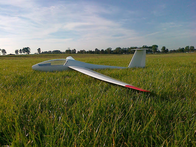

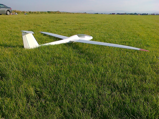

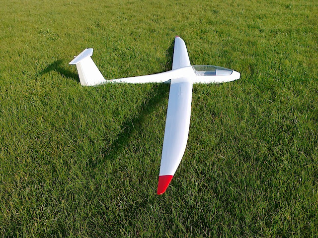

fullrespect Opublikowano 9 Lipca 2010 Opublikowano 9 Lipca 2010 Witam Was wszystkich serdecznie! Na początek, dla tych co o nie śledzili mojego tematu SZD 39 Cobra 17 powiem ze PROMYK jest moim drugim modelem redukcyjnym w podobnej skali jak Cobra. Niestety ostatnio Cobre uziemiłem przez zderzenie z kolegą w powietrzu - ścięło mi statecznik poziomy i z około 50m spadłem ciasnym korkociągiem prawie pionowo w glebę. Tyle historii Cobry (jest o niej obszerny wątek). SZD 55 - jest moim pierwszym modelem w pełni wykonanym z laminatu. Trochę o Promyku znajdziecie na stronie producenta: http://jispro.sweb.cz/szd55.htm Przejdźmy jednak do sedna! Po tym jak PROMYK dotarł do mnie (kupiłem go od kolegi z naszego forum), od razu go zważyłem. Całość tylko z serwami w lotkach - waży dokładnie 2456g a jak dojdzie wyposażenie to szacuje na jakieś 2800 - 2900g. Kadłub jakiś wielki się wydaje - nie jest wcale prostym złapać go do wyrzutu - no chyba ze ktoś ma wielką dłoń Jest zdecydowanie większy niż kadłub Cobry (ale nie wiele dłuższy). Z uwagi na fakt iż nigdy nie dobierałem napędu do tak ciężkich szybowców - prośba do Was moi mili - zaproponujcie jakiś zestaw silnik + śmigło - taki aby po wyrzucie z ręki nie miał problemu z rozpędzeniem się i w końcu wznoszeniem. Jako że wypłukałem się z kasy kupując promyka i jadę na oparach to potrzebuję coś w miarę taniego - najlepiej z HobbyKinga - a jeszcze lepiej silnik TURNIGY - tylko jakiej mocy? To pytanie jest do Was! Czekam na odpowiedzi i mam nadzieję że Promykiem zarażę wiele miłośników makiet szybowcowych - na co po cichu liczę...

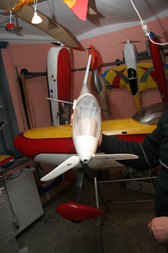

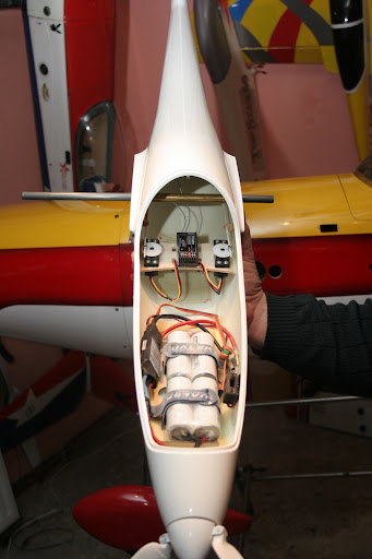

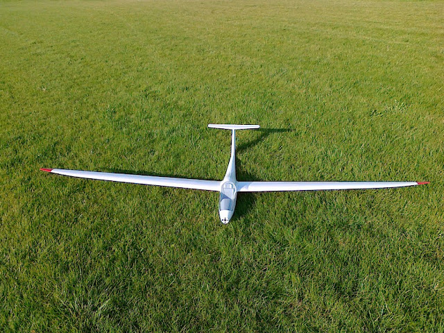

Arkos Opublikowano 4 Października 2010 Opublikowano 4 Października 2010 Jeżeli pozwolicie to tez pochwalę się w tym wątku ... niespełna dwa tyg. temu kupiłem od kolegi Promyka, stan jak nowy, kolega poleciał nim tylko raz , a poprzedni właściciel nie wiem ile, ale wygląda jak nowy ... parę fotek ...
instruktor Opublikowano 4 Października 2010 Opublikowano 4 Października 2010 Wygląd wygladem ale jak nim polecisz to "banan" z twarzy długo Ci nie zejdzie
fullrespect Opublikowano 5 Października 2010 Autor Opublikowano 5 Października 2010 To prawda - jak nim polecisz to będziesz na prawdę szczęśliwy Ja już trochę swojego ujarzmiłem - beczka tym cackiem wygląda cudownie, a ten świst... a za wszystko inne zapłacisz kartą MasterCard A takie małe pytanko techniczne - jaki tam silnik masz wstawiony (podaj dokładny model i producenta)

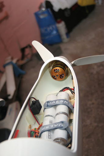

Arkos Opublikowano 5 Października 2010 Opublikowano 5 Października 2010 To jest dokładnie to co Ty masz – JISPRO SZD-55 Promyk , silnik był AXI, ale kupiłem bez silnika i włożę TGY AerodriveXp SK Series 42-40 750Kv / 600W, regulator Turnigy 80A (za duzy, ale akurat nie było 60A w HC, silnik zasilany pakietem 4S LiFe, dodatkowo założę BEC`a z pakietem LiPo 2S do zasilania awioniki.
fullrespect Opublikowano 6 Października 2010 Autor Opublikowano 6 Października 2010 Dobrze, że nie zakładasz mocniejszego pakietu bo ja na 6s i śmigle 12x8 zjarałem silnik - a niby producent pisze ze w takim zakresie silnik chodzi... Na 4S śmiga super ale wyciągnięcie trwa około 30% czasu więcej.
