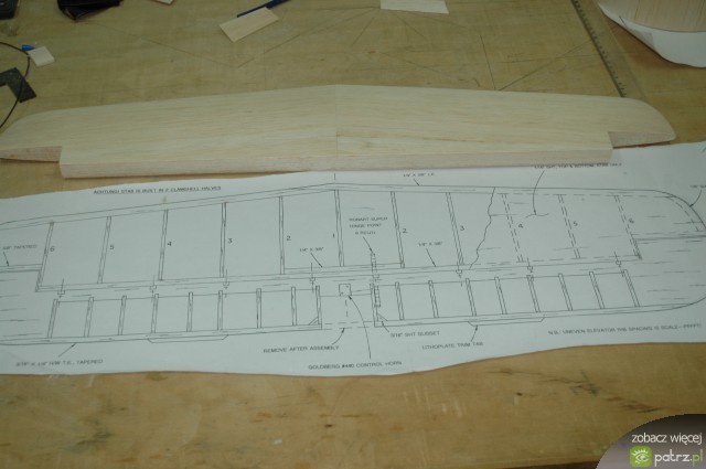

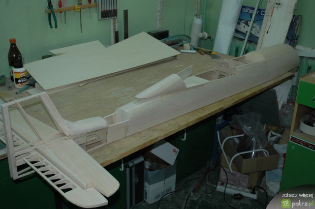

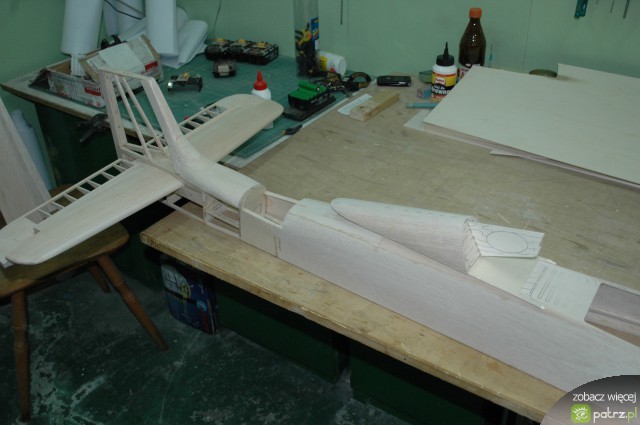

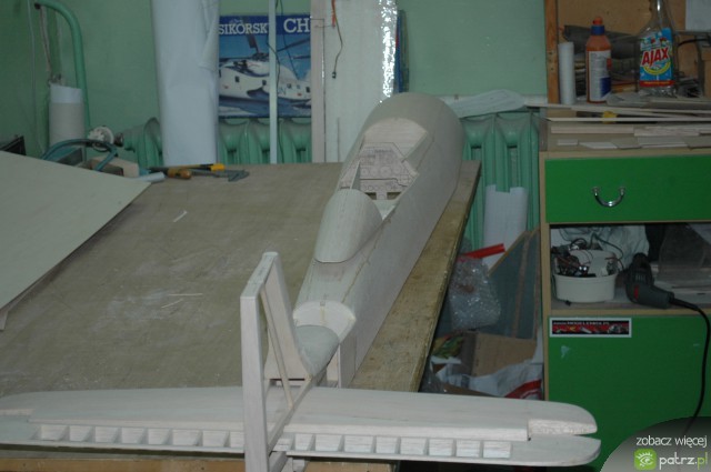

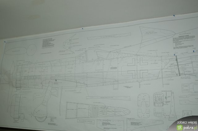

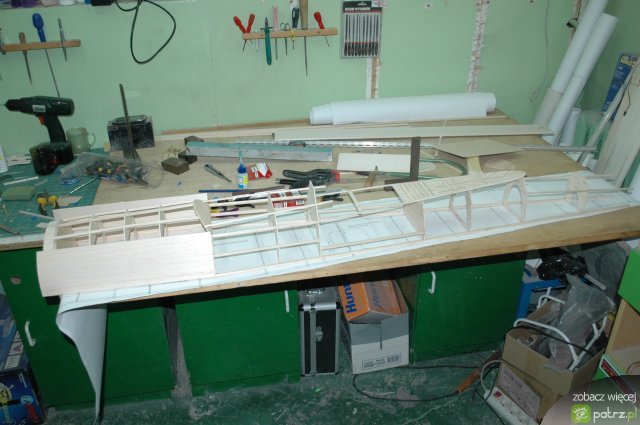

silvermind Opublikowano 13 Lipca 2010 Opublikowano 13 Lipca 2010 Witam wszystkich szanownych kolegów Za oknem skwar z domu sie ruszyc nie chce wiec siedzie sobie cały dzionek w chłodnej modelarni i strugam sobie Tutka jako ze struganie mi w miare idzie postanowilismy z naszym mentorem z modelarni a zwja go ''szczepan-instruktor''ze bedzie to pełna makieta...no starczy tego słodzenia wiec troche słów o modelu,korzystam z planów kolegi za wielkiej wody Davida Andersena i sa to plany w skali 1/5 korzystajac z sytuacji chciałbym podziekowac koledze davidowi za udostepnienie wszystkich potrzebnych materiałów do wykonania tej pieknej makiety.Jako ze w naszej modelarni wszyscy zapomnieli o struganiu i tylko laser i laser postanowiłem to zrobić w starym stylu aby starszym kolegom odswiezyc pamiec jaka jaka to frajda ze strugania a ponizej kilka fotek co do tej pory udało mi sie wystrugac
