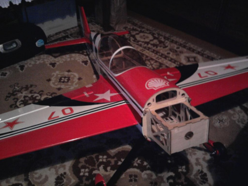

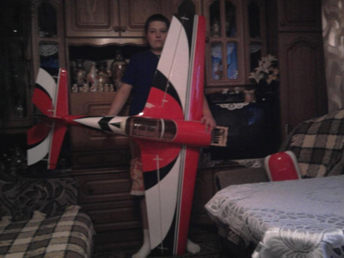

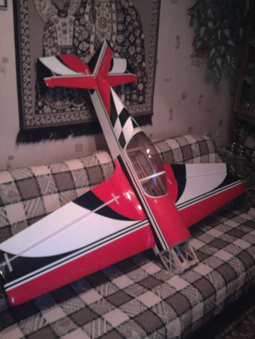

sak122 Opublikowano 15 Września 2010 Autor Opublikowano 15 Września 2010 Witam, w koncu przyszła paczka - wczoraj w południe, byłem zaskoczony jej rozmiarem, sami zobaczcie : gdy rozpieczętowałem pudełko, zobaczyłem drugie a w środku ujrzałem jeden z 7 cudów świata - SU26M. Odrazu wziąłem sie za składanie, oto co zrobiłem od 18 - do 22: przepraszam za słaba jakośc zdjęć - połowa z nich była robiona tel Podwozie zamierzałem zrobic tak jak Mellon 68 w temacie swoim, ale zrezygnowałem bo jest wystarczająco mocne, zrezygnowałem również ze wzmacniania domku pod silnik - te również okazało się wytrzymałe. NIe naklejałem wszystkich naklejek, gdyż jestem zdania że każdy gram jest na wagę złota Jedyną rzeczą którą wzmocnie to będa sklejki od stateczników poziomych - te które mają stycznść z kodłubem - tutaj jest ten statecznik dzielony.
haleq Opublikowano 15 Września 2010 Opublikowano 15 Września 2010 Popracuj troszkę nad językiem. Domek oczywiście zalaminuj , z tego co wiem w tych modelikach podwozia bardzo lubią odlatywać , więc również radziłbym drobna tkaninką to zalaminować. Poza tym model BARDZO ładny.

Mellon-68 Opublikowano 15 Września 2010 Opublikowano 15 Września 2010 W kwestii podwozia głównego, to nie zależnie od tego gdzie będziesz latał - trawa czy beton - polecam wzmocnienie fabrycznej konstrukcji podwozia. Ja wyrwałem podwozie na betonie (i tylko dzięki temu że miałem śruby poliamodowe uszkodzenia były nie duże). Zrobiłem sobie kompozyt sklejka 1mm i tkanina węglowa z obydwu stron i wkleiłem go pod sklejkę podwozia głównego oraz nad tę sklejkę (jest tam idealne miejsce aby coś takiego wpasować. Wzrost wagi około 40 g. ale za to jaki komfort. W wersji fabrycznej mocowanie podwozia jest słabsze niż poliamidowa śruba m6. U mnie wyszła poprzez fabryczną sklejkę choć lądowanie naprawdę było zupełnie przyzwoite. Materiał w tych modelach (axar), mówię tu o sklejce podwoziowej (poza tym OK) to naprawdę "chała" można ją skrawać i modelować nożykiem modelarskim dosłownie jak tekturę. Zrób wzmocnienie pozwozia.
sak122 Opublikowano 16 Września 2010 Autor Opublikowano 16 Września 2010 No te moge wzmocnić sklejkę pod podwoziem, położę na to warstwę laminatu albo carbon i zaleję żywicą. Zastanawiam się co będzie lepsze na żebra przystające do kadłuba w statecznikach poziomych: mata węglowa czy laminat?
haleq Opublikowano 16 Września 2010 Opublikowano 16 Września 2010 Ja bym wziął laminat bo węgiel kruchy
