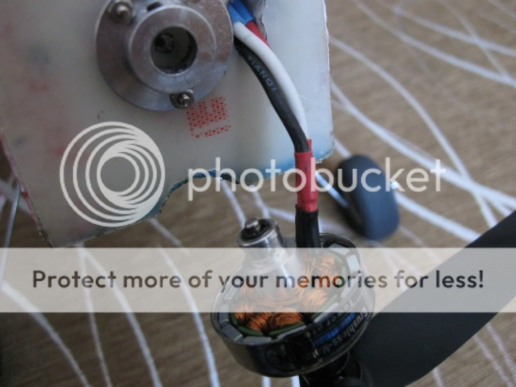

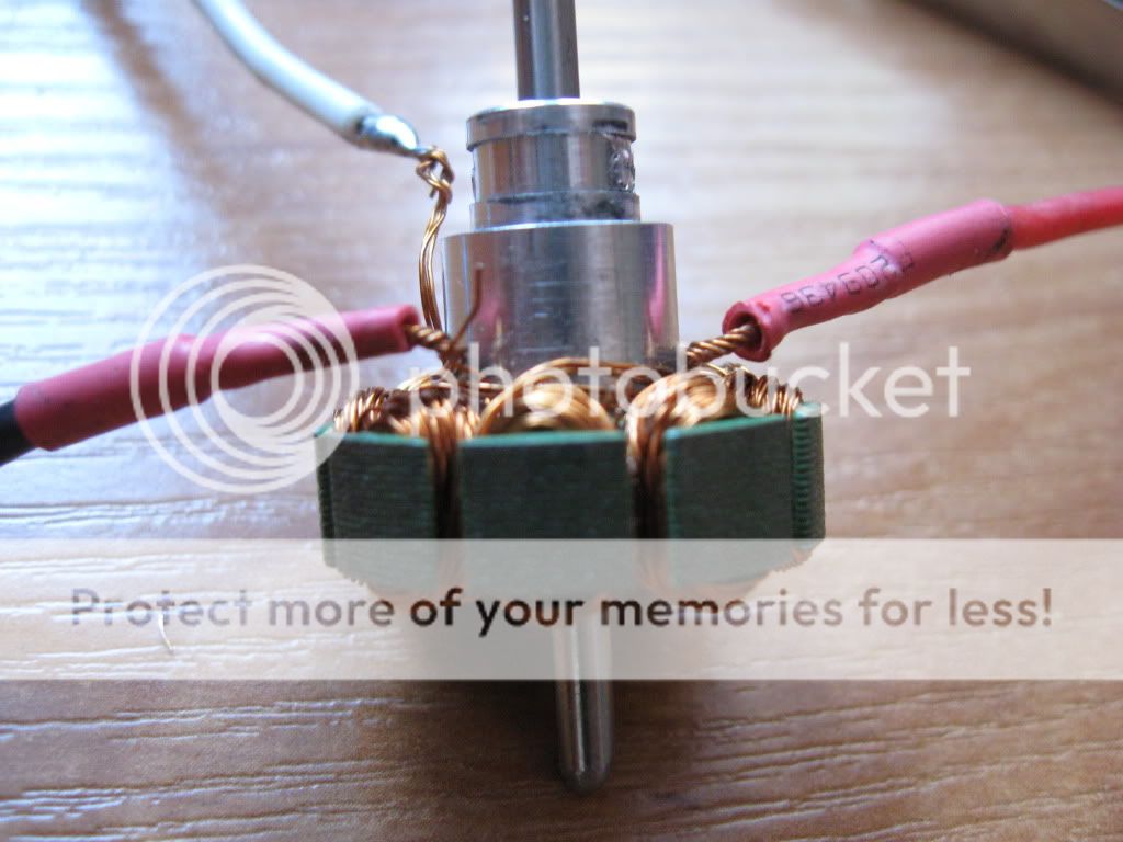

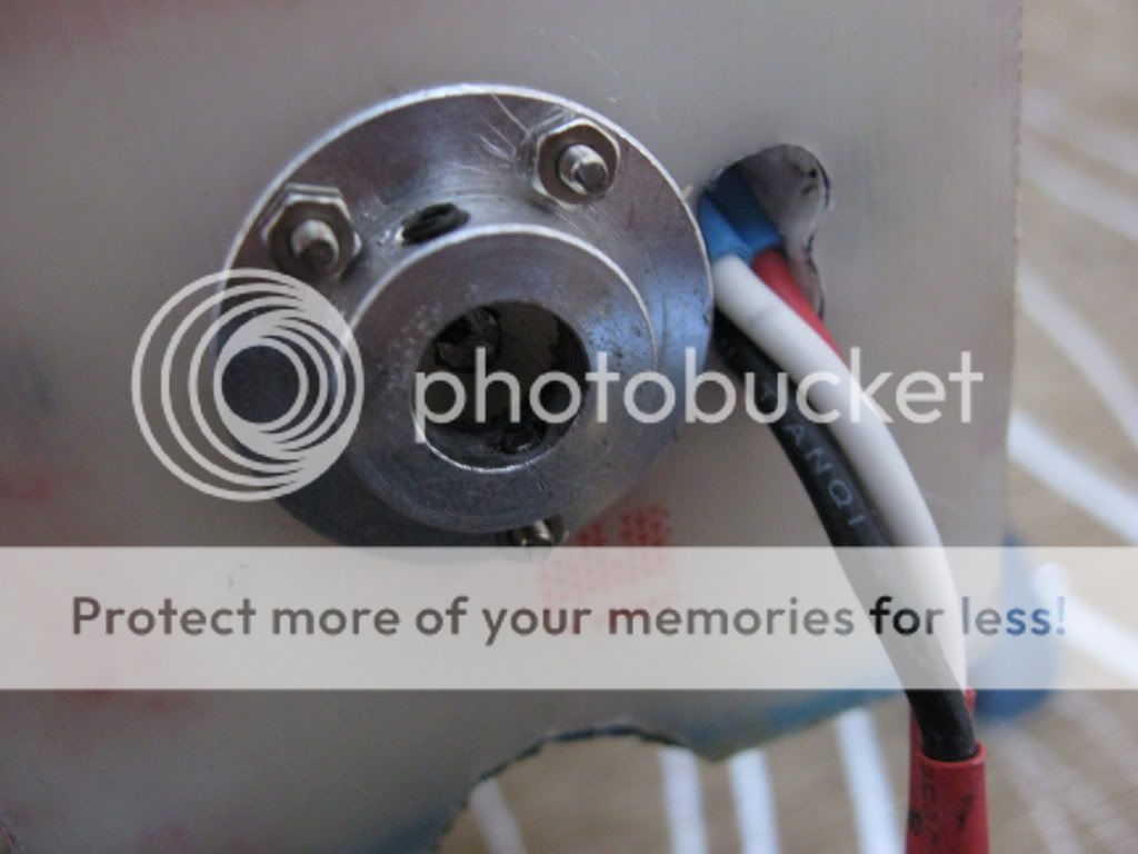

ValdeK Opublikowano 30 Października 2010 Autor Opublikowano 30 Października 2010 Witam ponownie, dziś poszedłem latać, przynajmniej taki był plan ale niestety nie wypalił.. Podłączam wszystko jak należy i wio kołowanie i silnik gaśnie przy troche ponad połowe mocy. Próbowałem z innymi pakietami ale ciągle to samo, przyszedłem do domu z myślą , że to nic poważnego może wilgoć się dostała i regiel szaleje i odcina za szybko. Poczekałem z godzinke , a w międzyczasie czytałem na forum o reglach i silnikach, znalazłem kilka wskazówek i niezwłocznie je zastosowałem ale bez rezultatów. 1.Sprawdziłem kable w reglu i te od faz w silniku, według mnie OK 2.bawiłem się timingiem w reglu, ustawiłem na normal, próba bez śmigła wypadła pomyślnie, silnik wkręcał się na max obroty ALE nie raz silnik ' skakał' nie wiem jak to opisać, chodził głośno i niepoprawnie. Jak dałem wajche na min i potem znów spróbowałem to silnik chodził ładnie i równo do max'a. Próba w domu ze śmigłem wyglądała tak samo jak bez śmigła tzn. nie raz na max a nie raz dochodził do połowy i koniec... Próba na dworzu okazała się totalnym fiaskiem, przy połowie obrotów silnik wyskoczył z łoża (poniżej fotki) Co to może być, jakieś sugestie? Chyba doszukałem się winowajcy tej sprawy. Zasiadłem do lektury na forum i jeszcze raz posprawdzałem uzwojenia. Urwany kabelek od uzwojenia (poniżej zdjęcia) Niestety jest on tak krótki że nie mam pojęcia jak go przylutować, rozwinąć nie moge ani nic takiego. Po drugie tam są 2 kabelki, a w przewodzie jest tylko 1 urwany i jak bym już lutował to przylutować te 2 do tego 1 w przewodzie czy jak?
