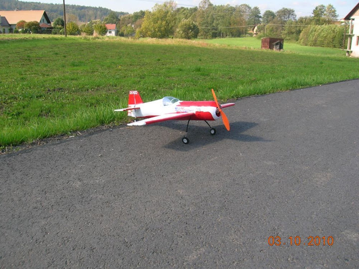

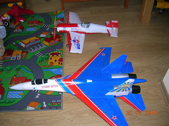

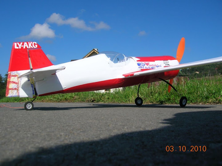

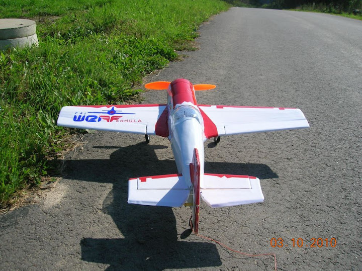

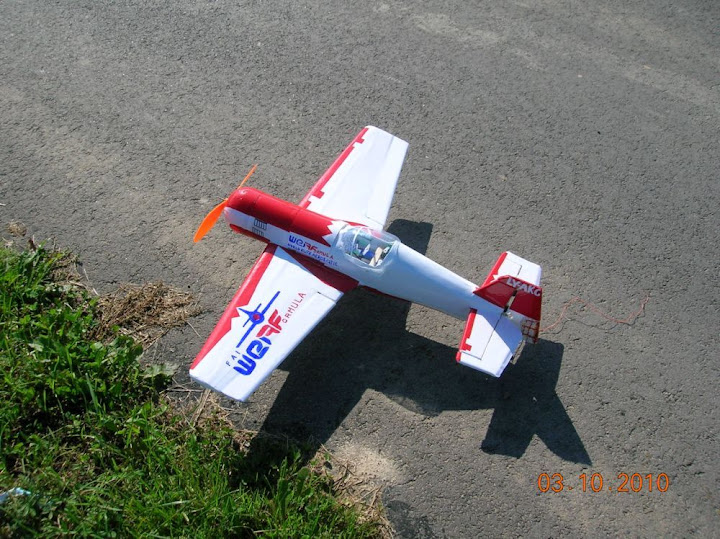

mirekppg Opublikowano 4 Października 2010 Opublikowano 4 Października 2010 Witam chciałem zaprezentować mój najnowszy model mianowicie Su 26 wykonany na wzór samolotu słynnego Jurgisa Kairisa. Kilka danych modelu: Rozpiętość skrzydeł 80cm Długośc 70cm Waga 490g Silnik TP2410-09+regulator TP 18A i śmigło 10x8 aku 3S 1000mhA Aparatura od Lamy!!! -nadajnik a odbiornik od belta 1 serwo Esky +2 TP 9g Model wykonany ze styropianu butelki Pet izofloru itp materiałów dostepnychw gosp. domowym;) Model jest po oblocie i lata super wbrew obawom, że wyszedł za ciężki do tej wielkośći. Kilka zdjęć modelu. Mam nadzieję że się zdjęcia wyświetlą. Pozdrawiam

moriq Opublikowano 5 Października 2010 Opublikowano 5 Października 2010 Dla mnie wygląda pięknie, trochę traci przy zbliżeniu na kabinkę ale jak na konstrukcję z tego co pod ręką to gratuluję Mógłbyś dać jakieś zdjęcia z procesu budowy modelu i opisy? Na ile oszacował byś koszt budowy, pomijając elektronikę?
mirekppg Opublikowano 5 Października 2010 Autor Opublikowano 5 Października 2010 Koszt modelu jest groszowy nie wliczając elektroniki oczywiście bo styropian wykorzystałem z kawałków znalezionych w zabezpieczeniu mebli, troszkę depronu z pozostałości po panelach. Kupiłem tylko kółka kawałek drutu i foli kolorowej co daje koszt materiałów na poziomie 20zł.Elektronika to serwa 3x15zł odbiornik 50zł aku 50zł, silnik +reg 30+50.Nadajnik wziąłem z Lamy. Model robiłem przez miesiąc korzystając z wolnych chwil których nie mam dużo i nie jest wykonany tak starannie aczkolwiek jestem zadowolony z efektu. Niestety zdjęć z procesu produkcji nie mam czego teraz żałuję. Nie robiłem bo nie wiedziałem co wyjdzie z tego modelu. Płatowiec ma zachowane podstawowe proporcje z oryginału tj skrzydła usterzenie i kadłub- wymiary i powierzchnie co sprawia, że przy tej masie prędkość normalnego lotu jest dość spora oceniam na nieco mniejsza od SU 27 arttechu którym też latam. Choć model może wisząc na śmigle lecieć dość wolno i nie wykazuje tendencji do zwalania się. Założeniem projektu było wykonać model samolotu który mi się podoba przy minimalnych kosztach i ograniczonym czasie.
