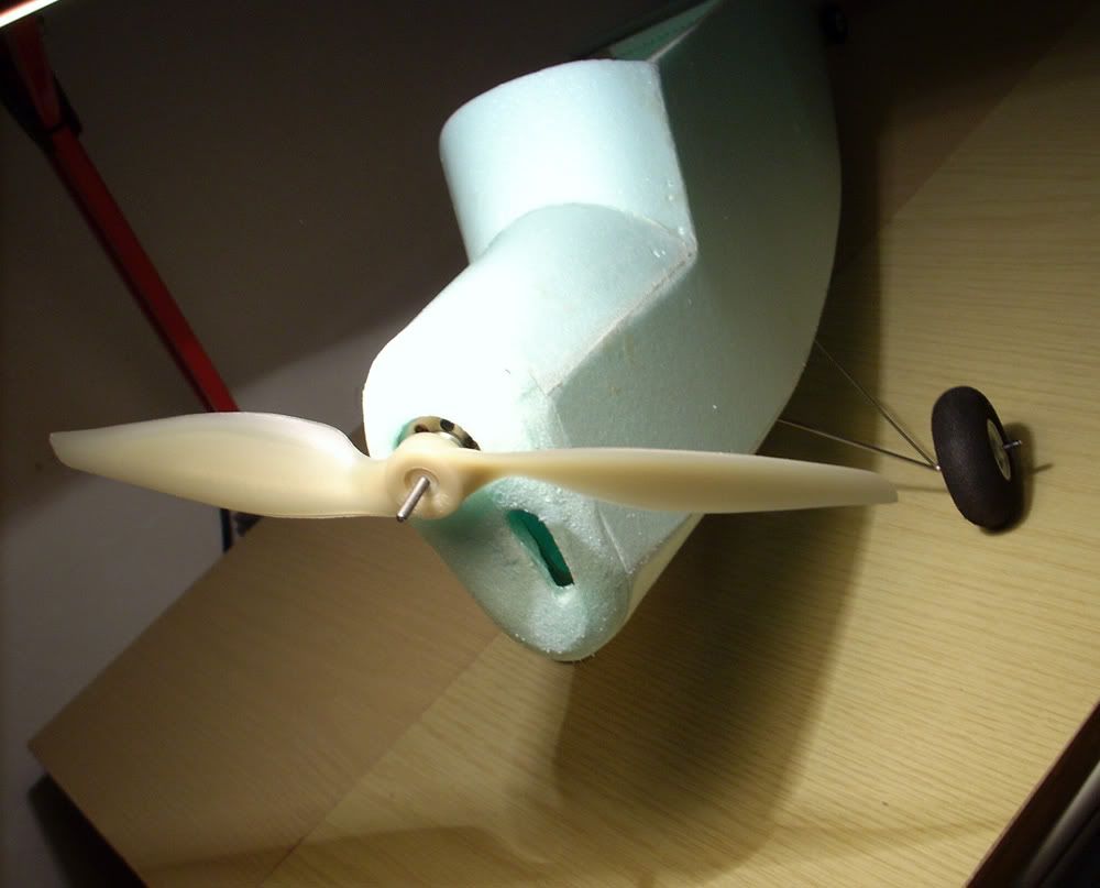

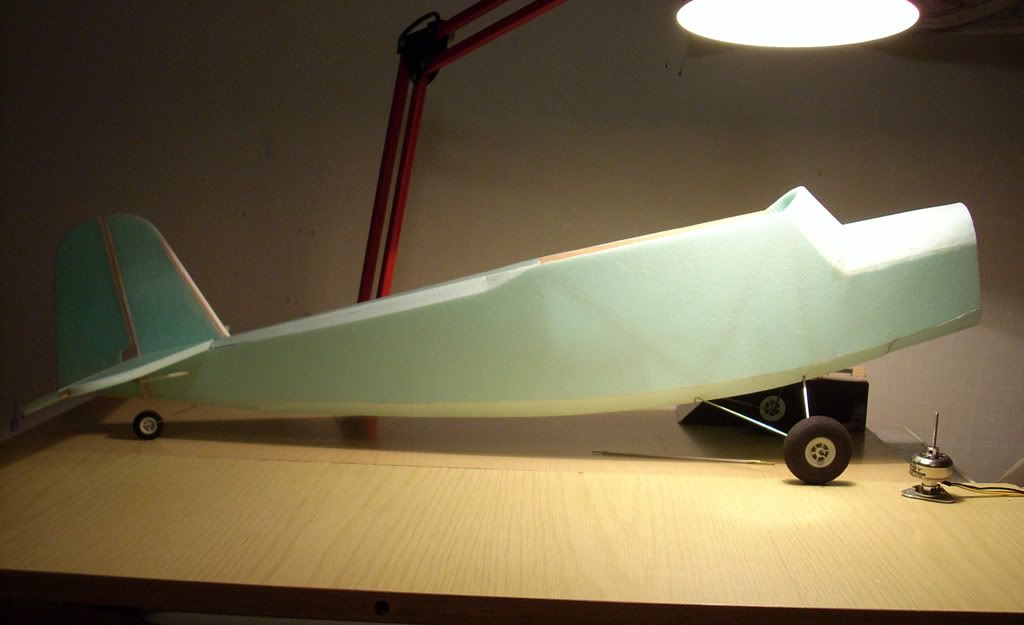

Capriman Opublikowano 28 Października 2010 Opublikowano 28 Października 2010 Witam wszystkich. Model powstaje w oparciu o znane wszystkim plany choć postanowiłem zmienić kilka rzeczy typu wręga silnika, spód kadłuba itd. Jakieś 2 miesiące temu zobaczyłem reklamę kolejnego modelu firmy "Deagostini" i zacząłem szukać jakiś informacji w internecie na ten temat, oczywiście bardzo szybko dowiedziałem się że nie jest to zbyt ekonomiczne rozwiązanie a i czekać 2 lata też mi się nie uśmiechało, ale też przypadkowo natrafiłem na depronowe konstrukcje kolegów i stwierdziłem że muszę spróbować :rotfl: Przez ten czas udało mi się już kupić jakieś wyposażenie w hk i wydziergać troche RWD. Mam nadzieję ze wszytko dobrze sie skończy i model poleci:). Fotki z budowy: Mocowanie silnika dla lepszej regulacji.
Szczepen02 Opublikowano 28 Października 2010 Opublikowano 28 Października 2010 Ciekawie się zapowiada. Tylko jakiej sklejki użyłeś to wręgi silnikowej, bo wydaje się jakaś cienka?
Capriman Opublikowano 28 Października 2010 Autor Opublikowano 28 Października 2010 Sklejka 2mm, ale po przykręceniu silnika mocowanie wzmacnia całość wiec chyba wytrzyma.
darek69 Opublikowano 28 Października 2010 Opublikowano 28 Października 2010 Cześć Wręga do silnika powinna być 3 mm według instrukcji . Widzę że montujesz tylne kółko , ciekawe przeróbki nawet ładniejszy .Skrzydła też planujesz przerobić ? Ja w swoim rwd montuje dwa serwa na skrzydłach każda lotka osobno sterowana . Życzę powodzenia w budowie.
Capriman Opublikowano 28 Października 2010 Autor Opublikowano 28 Października 2010 To że sklejka miała być 3mm to wiem bo czytałem instrukcje chyba ze 100razy, tylko sęk w tym że w sklepie nie mieli sklejki 3mm :rotfl: Co do przeróbek to planowałem zrobić przeszklenie kabiny jeszcze, ale zrobie je później jak rwd przeżyje pierwsze loty. Skrzydło chciałem robić bardziej płaskie na końcach(bardziej podobne do tego z prawdziwego rwd-5) ale to się jeszcze okaże w praniu czy zrobię no i też planuję zrobić 2 serwa na lotki.... pzdr.
Reptyl Opublikowano 29 Października 2010 Opublikowano 29 Października 2010 Wg. instrukcji to sklejka 3mm miała trzymać 400 z przekładnią. Na ten silniczek wręga z 2mm sklejki będzie ok. Ładnie i czysto budujesz. To zaokrąglenie spodu kadłuba jest fajne, jednak orginalne, płaskie wg. planów Skazoo upraszcza także konstrukcję i mocowanie podwozia. Kółko ogonowe jest ok, jednak przy dodawaniu własnej inwencji zwracaj uwagę na wagę, szczególnie wszystkiego co jest za przewidywanym środkiem ciężkości. Pozdrawiam, Michał

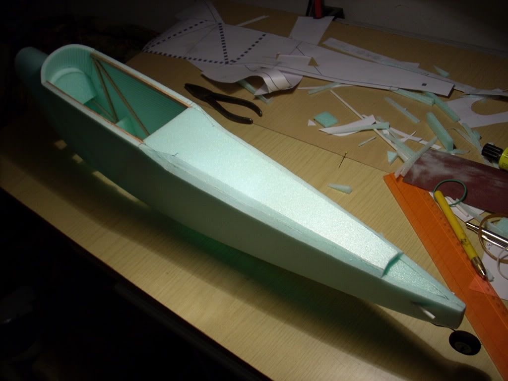

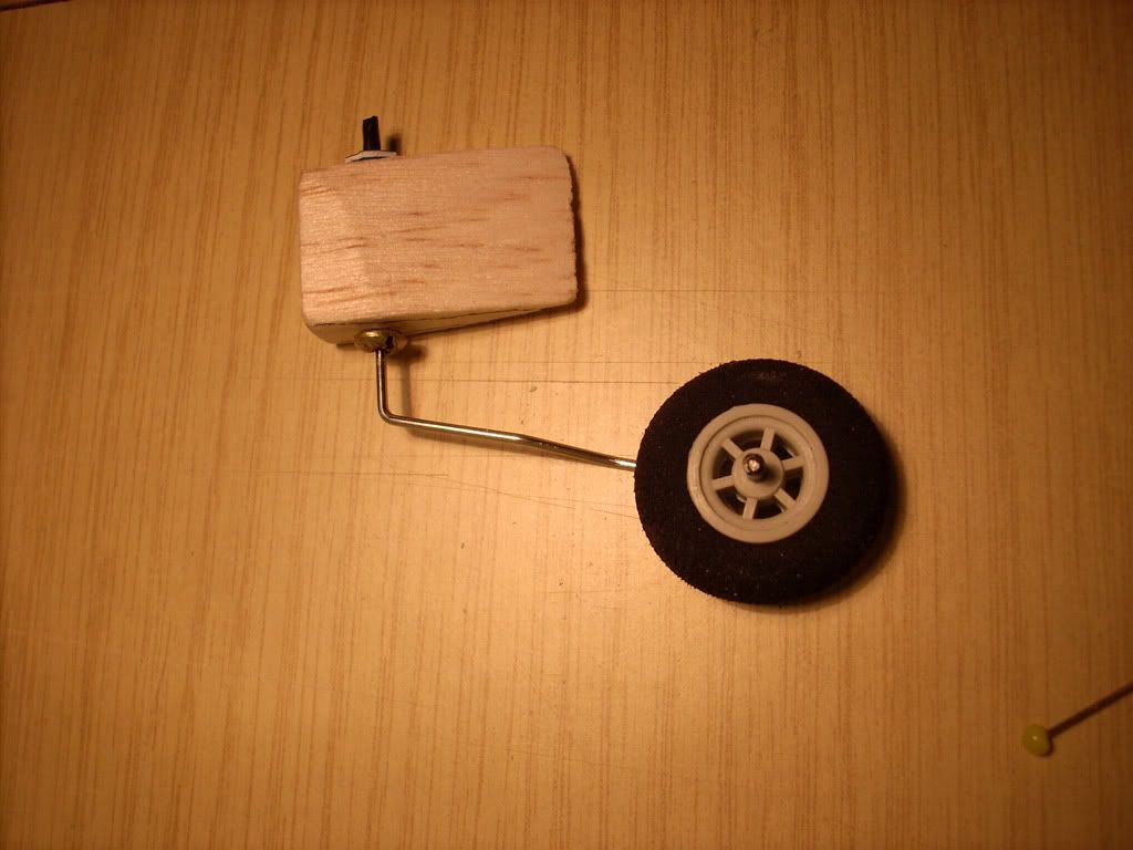

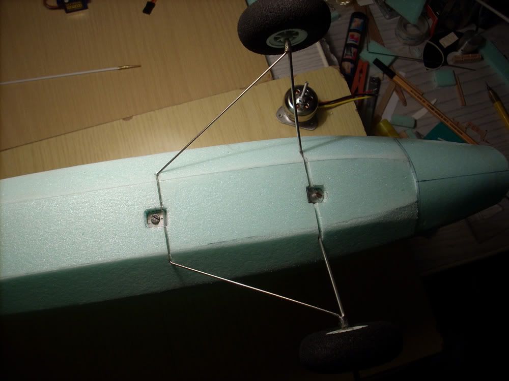

Capriman Opublikowano 7 Listopada 2010 Autor Opublikowano 7 Listopada 2010 Budowa powoli posuwa sie do przodu :rotfl: Podwozie Ogon(bowden sw zostanie zabezpieczony przy najbliższej okazji ) Mocowanie powdwozia, półka na serwa

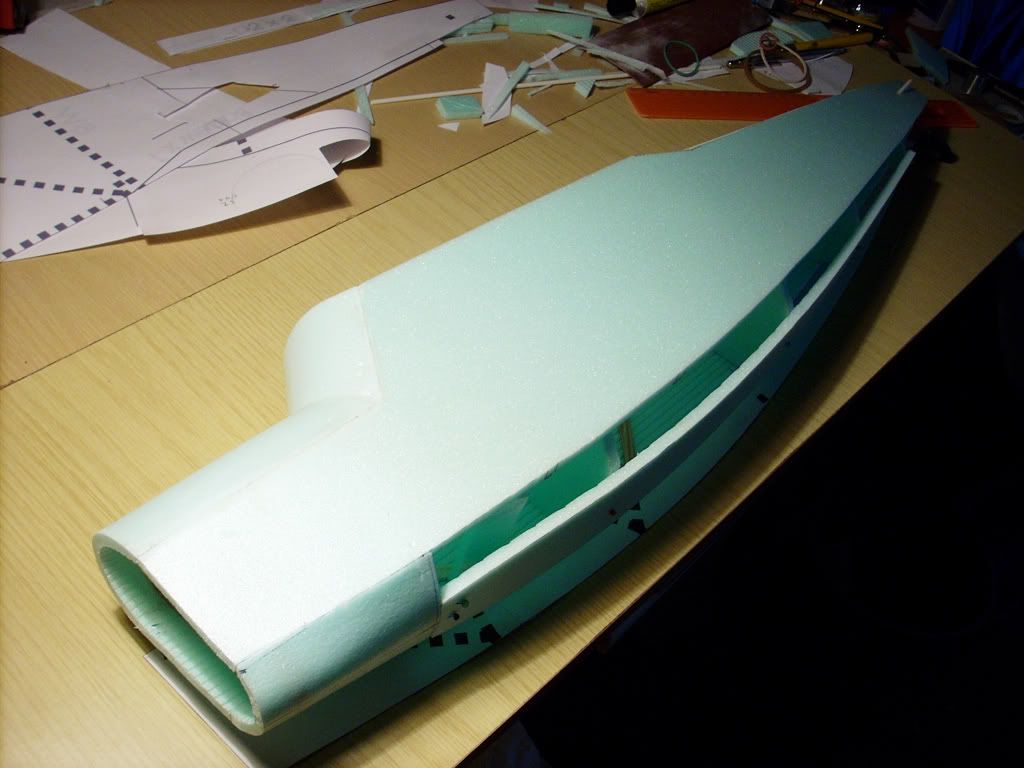

Capriman Opublikowano 9 Listopada 2010 Autor Opublikowano 9 Listopada 2010 Wstępna przymiarka owiewki silnika: Skrzydło wzmocniłem dodatkowo prętem przymiarka owiewki:
Reptyl Opublikowano 10 Listopada 2010 Opublikowano 10 Listopada 2010 No nadal ładnie to wychodzi. Jestem pewien, że będzie bardziej lotny od wynalazków "de Agustini". A teraz kilka uwag : 1. Dostęp do silnika - zrób tak, aby był w miarę prosty, bo czasami trzeba się tam dostać (na przykład aby dokręcić motorek). 2. Mocowanie śmigła - optymalnie to od razu wymień w silniku fabryczny wał ze stali "plastelinowej" na inny - np. prowadnicę z CD Rom. Ew. skróć fabryczny i mocuj śmigło na tzw. propsaver z o-ringiem. Będziesz rzadziej prostował osie i wymieniał połamane śmigła. 3. Skrzydło - konstrukcyjne z planów Skazoo są ok. ale względnie pracochłonne. Teraz do RWD zamawiam rdzenie styro (np. w Cyber-Fly) z dzwigarami sosnowymi i oklejam je taśmą pakową. 4. Przewody do serw mi się nie podobają - coś jakieś cienkie jakby z ogonka myszy od PC - ta. Proponuję kupne "przedłużacze". 5. Podwozie główne lepiej złapać w 4-ch punktach. 6. Tylne kółko, jeżeli nie jest skrętne można zastąpić płozą z balsy / depronu. Niektóre z powyższych uwag wynikają wyłącznie z mojego braku czasu (czytaj lenistwa). Pozdrawiam, Michał

Capriman Opublikowano 11 Listopada 2010 Autor Opublikowano 11 Listopada 2010 Hej Dzieki za komentarze Reptyl, może odpowiem też listą: 1. Dostęp do silnika jest dobry, bo osłonka silnika jest zdejmowana a sam silnik osadzony jest na mocowaniu na którym się ustawia wykłon,skłon, samo mocowanie jest przykręcane kolejnymi trzema srubami do wręgi. 2.O smigle i jego mocowaniu pomyśle, na pewno w planach miałem skrócenie ośki :rotfl: 3.Nie wiem jak dużo latasz ale jak zrobie kolejne czy jeszce jedno skrzydło to chyba włos z głowy mi nie spadnie. 4.przewody są ok. 5.Podwozie główne jest na 0.5mm blaszce zagiętej na kształt haczyka i na pewno się nie wyrwie, a przynajmniej zamiast 8 śrub są 2... 6.Pewnie można, ale kółko bardziej mi sie podoba no i w prawdziwym rwd były Jeszce pytanko: Czy po złożeniu wszystkiego trzeba oprócz SC wyważyć samolot w osi wzdłuż kadłuba? Czy na takim skrzydle bez wzniosu można latać bez lotek, bo mam już skrzydło złozone i zastanawiam sie czy latać czy robić lotki? :rotfl:

Reptyl Opublikowano 12 Listopada 2010 Opublikowano 12 Listopada 2010 1. Dostęp do silnika jest dobry... Często w skutek wibracji luzują się te dwie małe śrubki mocujące silnik do talerzyka. Loctite też się przyda. 3.Nie wiem jak dużo latasz ale jak zrobie kolejne czy jeszce jedno skrzydło to chyba włos z głowy mi nie spadnie. No problemo, rada była dla leniwych, bo skrzydło w technologii rdzeń styro + taśma pakowa robi się dużo szybiej. 4.przewody są ok. A to się dopiero okaże. 5.Podwozie główne jest na 0.5mm blaszce zagiętej na kształt haczyka i na pewno się nie wyrwie, a przynajmniej zamiast 8 śrub są 2... Nie chodziło o wyrwanie, tylko o sztywność (na skręcanie) podwozia. Jeszce pytanko: Czy po złożeniu wszystkiego trzeba oprócz SC wyważyć samolot w osi wzdłuż kadłuba? Nie ma takiej konieczności - chyba, że masz jedną połowę skrzydła dużo cięższą. Czy na takim skrzydle bez wzniosu można latać bez lotek, bo mam już skrzydło złozone i zastanawiam sie czy latać czy robić lotki? Bez wzniosu konieczne są lotki (wiem, że zaraz się zaczną dyskusje, ale uprzedzam ew. krytyków, że jest to pierwszy model). Na pierwsze latanie proponowałbym jednak pierwotną wersję skrzydeł Skazoo - ze wzniosem i bez lotek. Pozdrawiam, Reptyl

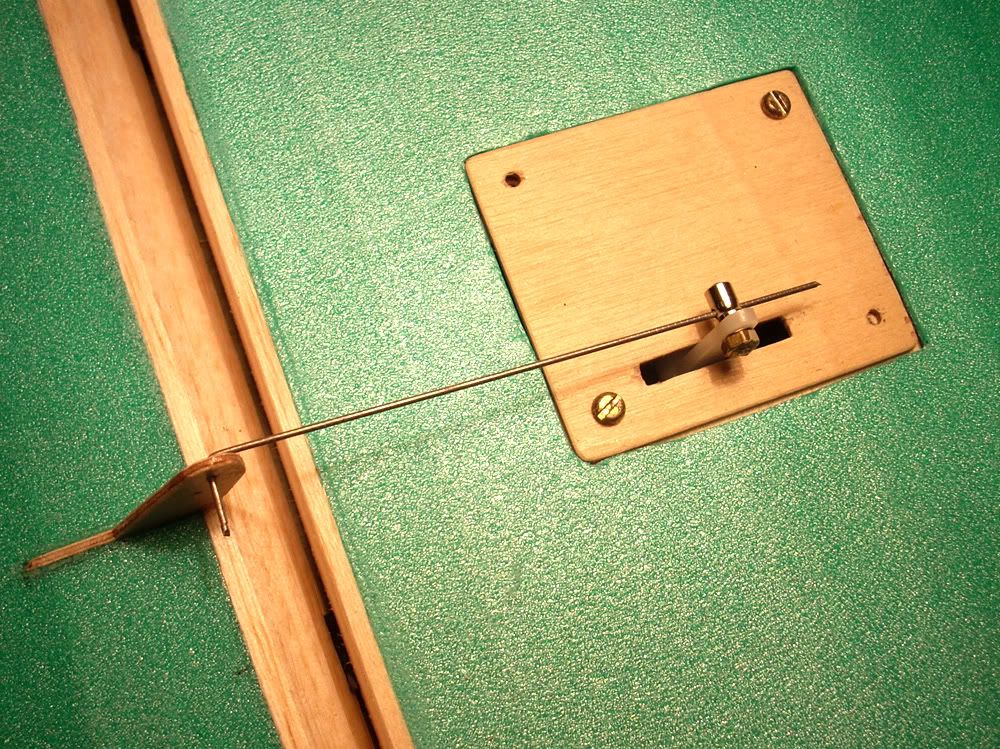

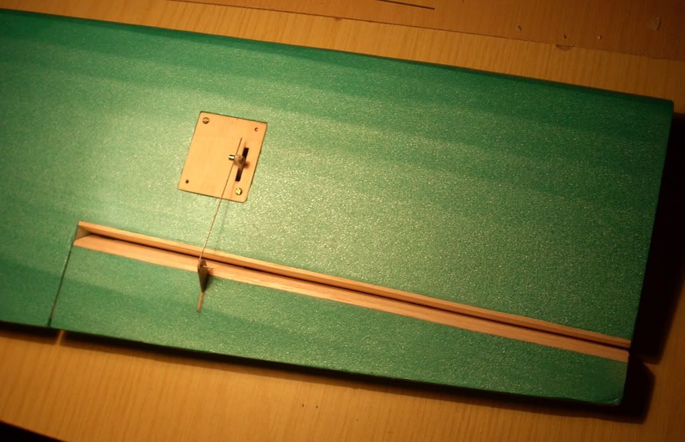

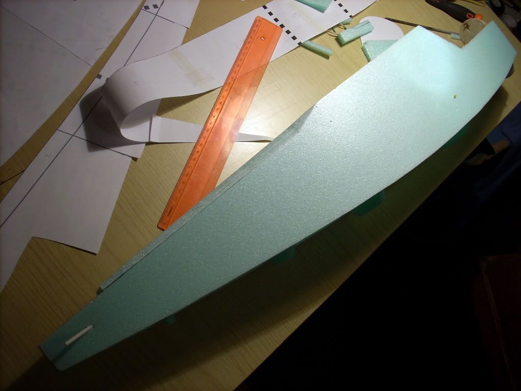

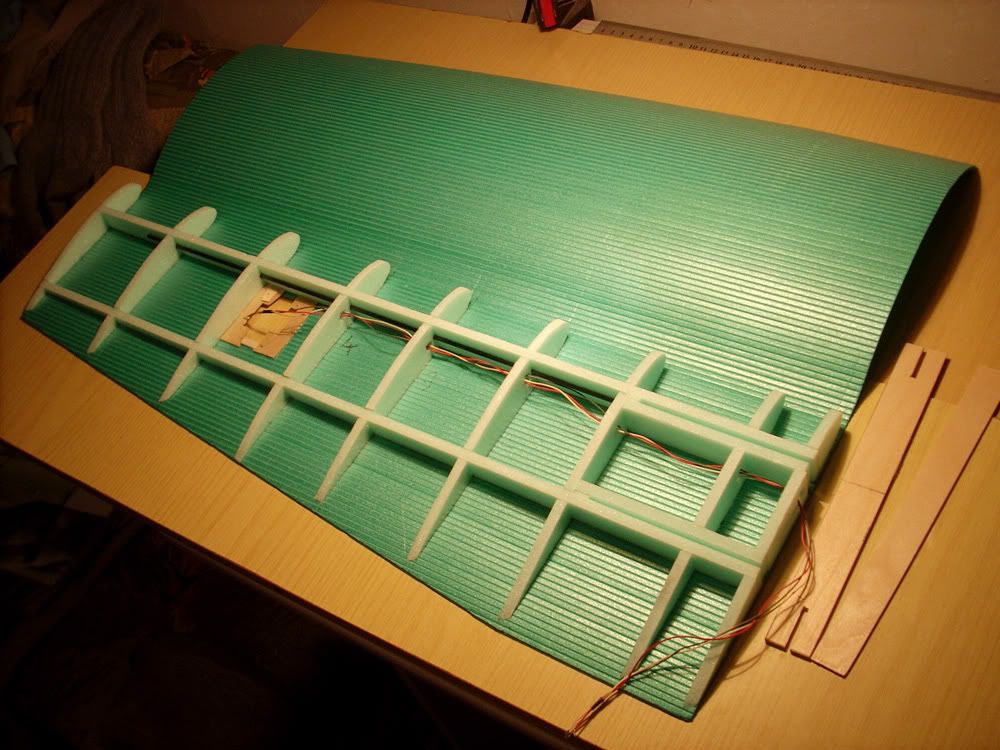

Capriman Opublikowano 12 Listopada 2010 Autor Opublikowano 12 Listopada 2010 Hej Koła są 55mm i 25mm. Kabelki mają żyły o takim samym przekroju co te w serwach.... Jeśli chodzi o skrzydło to chyba będe musiał zaryzykować i spróbować go ulotnić go ze skrzydłem z lotkami ewentualnie po kilku kretach dorobię skrzydło ze wzniosem :rotfl: Dalszy postęp z prac nad rwd: Skrzydło wyszło tak sobie bo depron miałem z rolki nawiniętej rowkami do zewnątrz(nie kupowałem tylko został mi po panelach), choć co ciekawe praktycznie jest nie łamliwy:rotfl: Mam jeszcze pytanko dotyczące SC, bo w instrukcji jest 41-55mm i nie wiem czy dać bliżej 41 czy 55, może ktoś komu udało się oblatać rwd pomoże?
Cimek Opublikowano 12 Listopada 2010 Opublikowano 12 Listopada 2010 Capriman, z dzwigienki od lotki, najlepiej zamiast zgiąć drut w kształt "L" zrób "Z" wtedy nie odleci Ci w locie i nie zaliczysz gleby x)
Capriman Opublikowano 12 Listopada 2010 Autor Opublikowano 12 Listopada 2010 No myślałem nad tym tylko nie byłem pewny czy ten drut później przełożę przez dźwigienkę a tu chciałem dać koszulkę na CA....
ToMarkov Opublikowano 13 Listopada 2010 Opublikowano 13 Listopada 2010 Przelozysz bez problemu, pierw w dzwignie pozniej w orczyk a co do koszulki na CA, tez moze byc ;D
Marcus Opublikowano 13 Listopada 2010 Opublikowano 13 Listopada 2010 Bardzo czysto i ładnie. Podoba mi się. Moim zdaniem nie będzie potrzeby robić skrzydeł z wzniosem. Z doświadczenia wiem, że po kilku lotach na takim właśnie skrzydle.... po prostu zacznie Ci się nudzić. PS. Widzę, że jednak udało się zrobić pokrycie skrzydeł z depronu w rolce?
Capriman Opublikowano 13 Listopada 2010 Autor Opublikowano 13 Listopada 2010 Tak udało mi się zrobić ale z mizernym efektem, bo na poszyciu widać podłużne prążki. Musiałem ten depron wyginać o kant stołu żeby się troche wyprostował bo inaczej nie dało się z nim pracować no i przez to wyszło jak wyszło... Może uda się to w przyszłości troche przeszlifować i okleić papierem i jakoś to bedzie wyglądało.. Może ktoś pomoże z tym SC, bo w instrukcji jest 41-55mm i nie wiem czy dać bliżej 41 czy 55??
