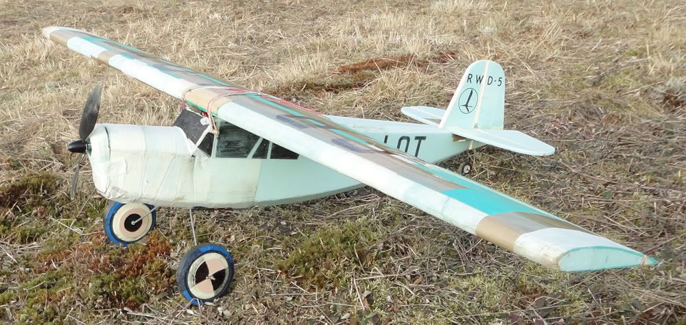

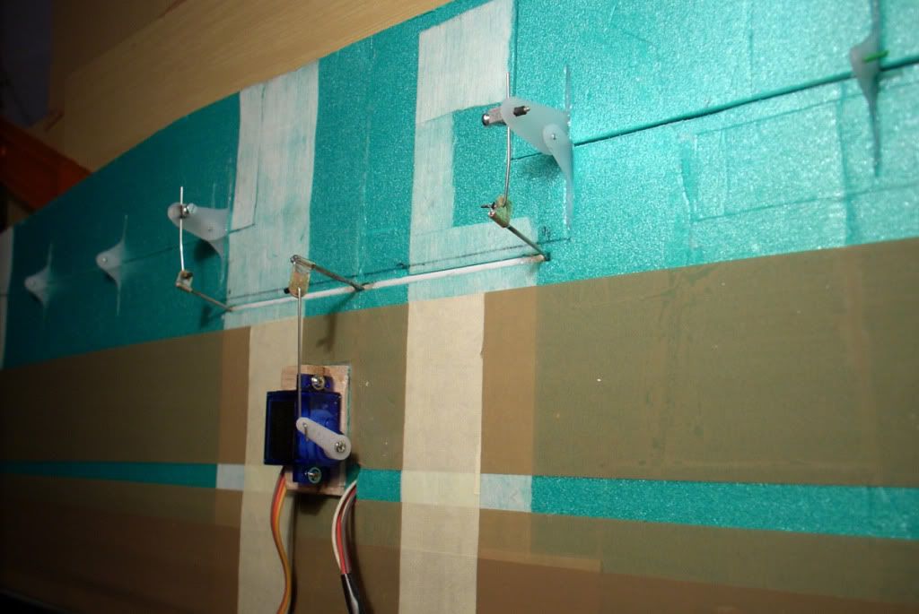

Capriman Opublikowano 9 Lutego 2011 Autor Opublikowano 9 Lutego 2011 Witam Model już sporo przeżył kilka razy rozwalony kadłub, raz nawet udało mi się przełamać skrzydło w locie i takie tam. Teraz rwd ma więcej taśmy i kleju na sobie jak depronu :rotfl: , właściwie lepiej pasuje nazwa taśmolot :rotfl: . Udało mi się zaprogramować w turnigy 9x klapolotki w opcji airbrake lotki podłączone na kanale 1 i 7, podobno miały być jakies problemy ale jak narazie wszytko działa jak trzeba. Czekając na pogode(wieje mocno już chyba 2 tygodnie) w przypływie wolnego czasu dorobiłem sobie też klapy. Kalpy zaprogramowałem już za pomocą mixerów. Da się nawet właczyć klapolotki i klapy razem, ciekaw jestem jak to zadziała w powietrzu :rotfl:

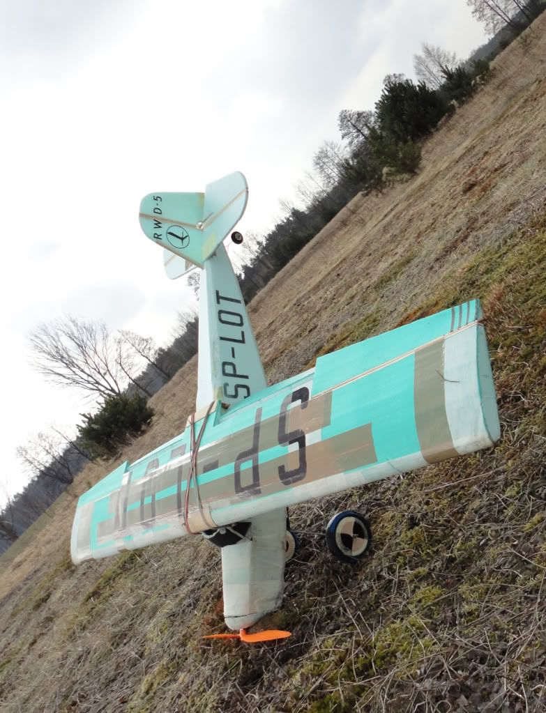

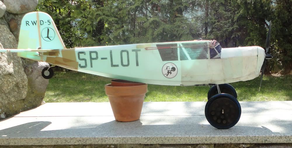

Capriman Opublikowano 12 Marca 2011 Autor Opublikowano 12 Marca 2011 Próba zrobienia fajnych fotek mojego "taśmolotu"
Marcus Opublikowano 12 Marca 2011 Opublikowano 12 Marca 2011 Powiem Ci, że na prawdę bardzo ładnie wygląda ten Twój nie-kwadratowy RWD.

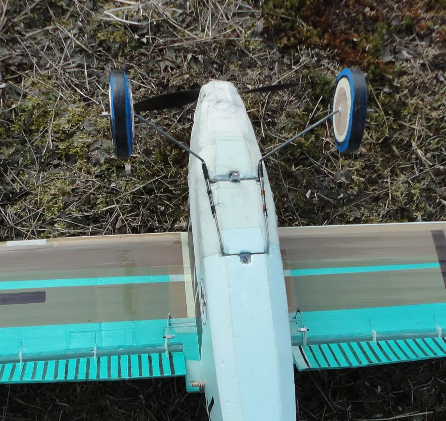

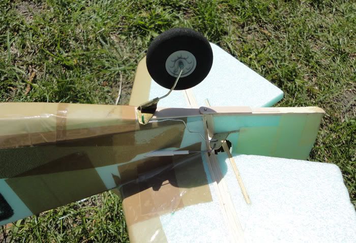

Capriman Opublikowano 14 Marca 2011 Autor Opublikowano 14 Marca 2011 Dzieki Gdyby go tak odbudować i pomalować w słuszne barwy to może by zaczął przypominać prawdziwe rwd. Ps. Ostatnio definitywnie zrezygnowałem z podwozia szprychowego na rzecz pręta 3mm który sprawdza się wyśmienicie z kołami 80mm ląduje na zasianym polu i stratuję w trudnym terenie..

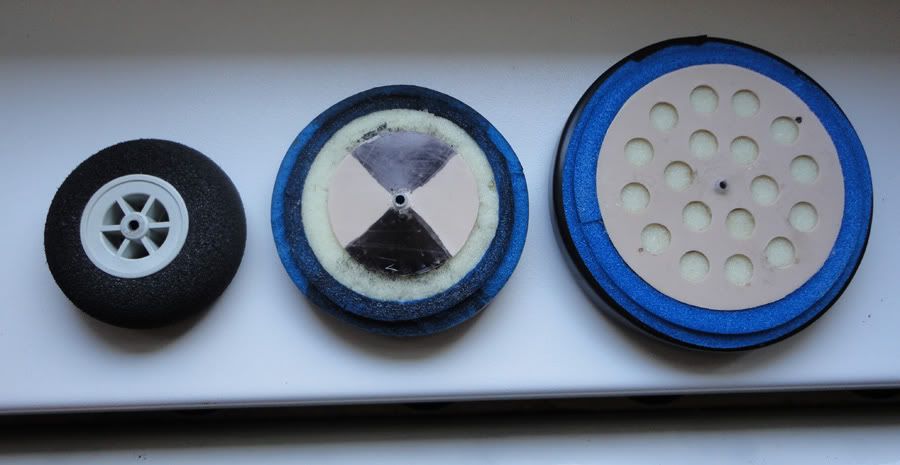

Capriman Opublikowano 1 Kwietnia 2011 Autor Opublikowano 1 Kwietnia 2011 Wrzucam fotki nowego podwozia dzieki któremu da sie w końcu lądować i startować prawie wszędzie, podwozie ze szprych zupełnie na moich lotniskach się nie sprawdziło... Koła o średnicy 45 mm okazały się za małe, kolejne 65mm też niezbyt się sprawdzały to postanowiłem zrobić sam koła na razie w wersji experymentalnej o średnicy 90mm i sprawdzają się super, choć powoli myślę na jeszcze wiekszymi.... Koła są zrobione z krążków plastikowych, styroduru(ocieplenie wyciągnięte z lodówki :rotfl: ), rurki plastikowej, a za oponę robią paski karimatki.... :rotfl: filmik niestety tylko z lądowania... http://www.youtube.com/watch?v=qaG4dOKwtDA

Capriman Opublikowano 23 Kwietnia 2011 Autor Opublikowano 23 Kwietnia 2011 Tak jak w linku kolegi dziobaka tylko gdybym miał robić to jeszcze raz to na pewno jedną listewkę ścientą w trójkąt zrobił bym z balsy a tą płaską z sosny dla wzmocnienia(statecznik poziomy urwałem już kilka razy ). Kilka osób pytało o SC i skłon więc zamieszczam fotkę skłonu po wielu regulacjach doszedłem do optymalnego ustawienia, a SC w tej chwili to 39mm.... Wykonałem sobie nowe kółka tym razem o średnicy 110, w sam raz do ćwiczenia startów i lądowań, może nie są zbyt piękne ale do depronowców chyba mogą być. Materiały to: - izolacja wyjęta z lodówki a właściwie znaleziona w lesie :rotfl: (wygląda trochę jak pianka montażowa i jest bardzo mocna) - plastik na boki kółka to dekiel od wiaderka od farby - rurka plastikowa z balonika - oponka z pasków karimatki + taśma izolacyjna na koniec :rotfl: Kolejny patent:
