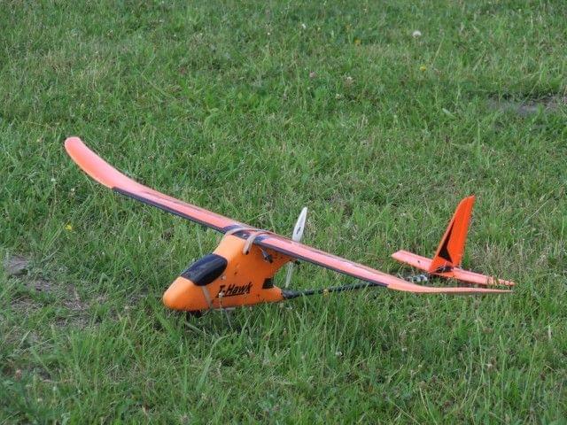

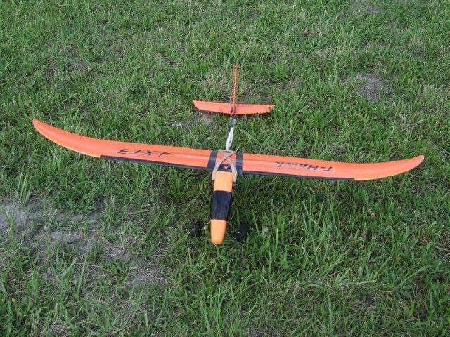

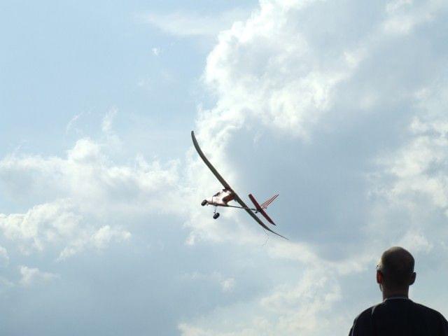

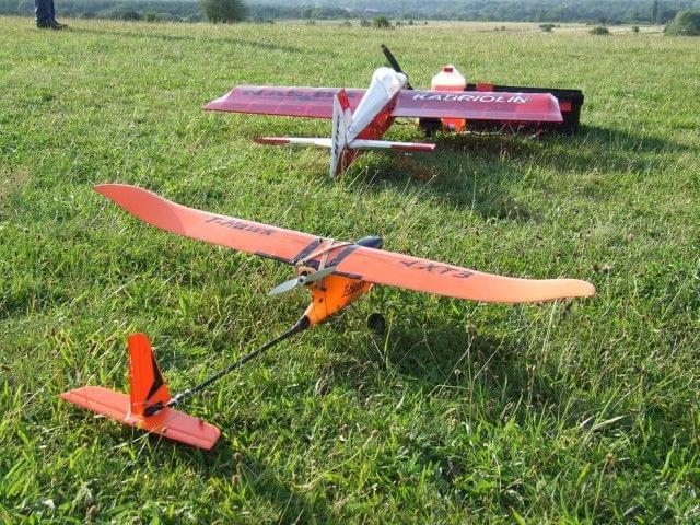

Chcialbym tutaj opisac moj pierwszy model RC, ktory, po malej przerobce, wrocil w powietrze. Jest to trenerek elektryczny. W zestawie, kiedy go kupilem, bylo wsszystko, lacznie z aparaturą. Na nim nauczylem sie latać. Potem poszedl w odstawkę, ale teraz go ponownie ulotnilem z lekko lepszym sprzetem. A wiec tak:
Silnik Permax 7.2V
Regulator jakis no-name do 500tek
Zasilanie 3s1700 mAh
Smiglo Aeronaut 6x5
Serwa : Conrad 05 sztuk dwie.
Waga - podam jak zważę.
Wymiary - rozpietosc coś kolo 110 cm, dlugosc chyba niecaly metr.
Wrazenia z lotów - 25% gazu i juz leci porządnie. Przy duzym wietrze kierunek słabo się sprawdza - albo powieksze albo latanie w mniejszym wietrze. Generalnie model stabilny, przewidywalny i w ogole miodek. W stosunku do oryginalu zmienilem jeszcze prowadzenie anteny. Nie jest puszczona w srodku ogona węglowego :shock: tylko leci zaczepiona pod skrzydłem.
No i pare fotek:
Producentem jest firma HYPE/Kyosho. Widzialem ten zestaw na www.modelarski.com jakby ktos chcial poszukać ale nie wiem czy jeszcze jest.
