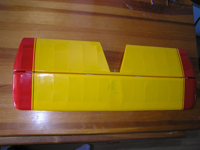

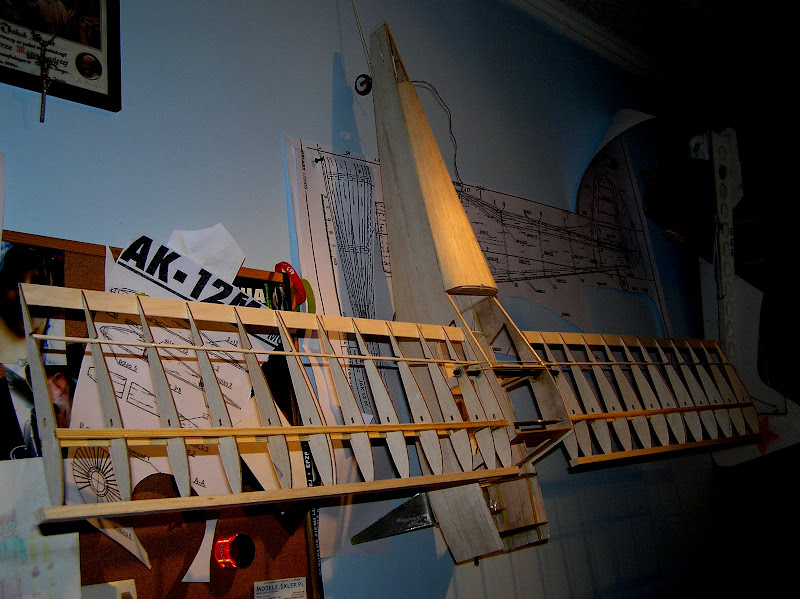

piotrf3j/m Opublikowano 26 Grudnia 2010 Opublikowano 26 Grudnia 2010 To ja też zachęcę wklejając zdjęcie modelu robionego z tych planów przez jednego z członków Aeroklubu Kujawskiego

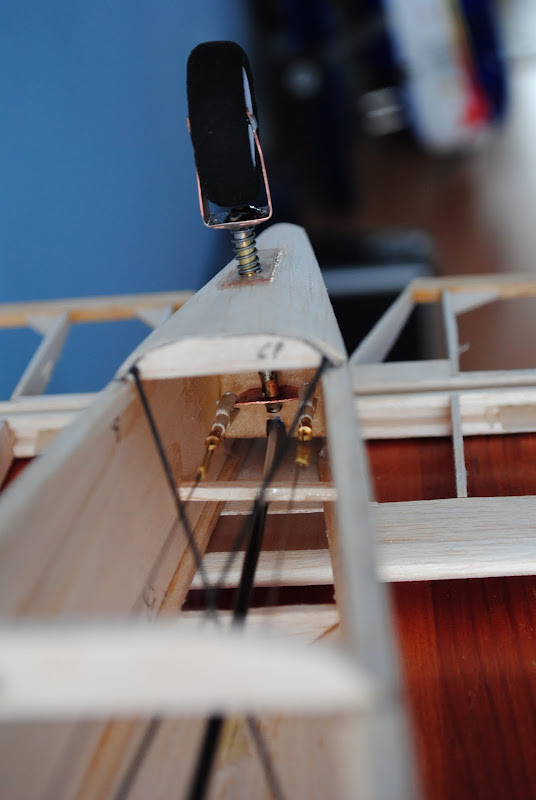

mavericknt Opublikowano 2 Stycznia 2011 Autor Opublikowano 2 Stycznia 2011 Statecznik golenie i koło ogonowe

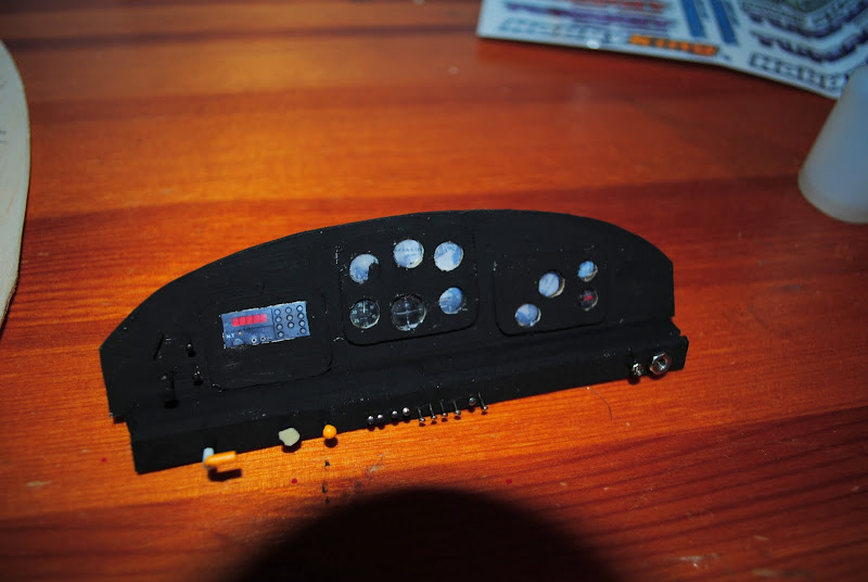

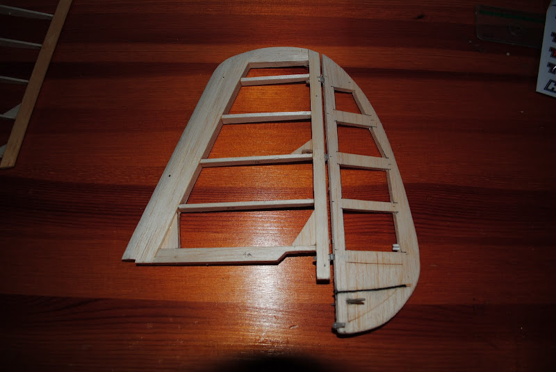

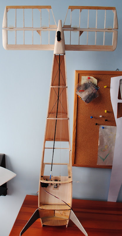

mavericknt Opublikowano 4 Stycznia 2011 Autor Opublikowano 4 Stycznia 2011 Tablica prawie gotowa i statecznik pionowy
ryukishin Opublikowano 5 Stycznia 2011 Opublikowano 5 Stycznia 2011 Lepiej zrób nowy ster kierunku - z listew, a nie z jednego kawałka drewna. Wzmocnienia (trójkąty) maja łaczyć listewki końcami włókien drewna, więc ten bliżej steru kierunku dał Ci tylko gram zbędnej masy. Mocowanie bowdena steru wysokości wydaje się delikatne

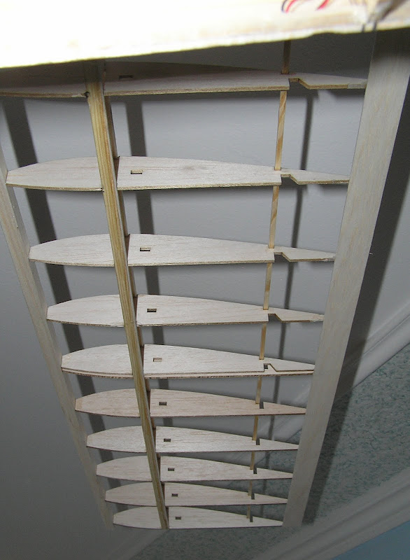

mavericknt Opublikowano 11 Stycznia 2011 Autor Opublikowano 11 Stycznia 2011 Nareszcie dotaarły do mnie żeberka. Skrzydło narazie jeszcze gołe jak znajde czas to zaczne keson no i postaram się wyciąć klapy i lotki. Potem oswietlenie z okablowaniem.
Wojtass_nt Opublikowano 11 Stycznia 2011 Opublikowano 11 Stycznia 2011 A gdzie te laserowe nacięcia na lotki które Ci rysowałem?

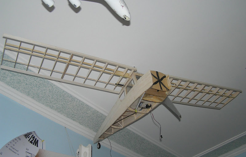

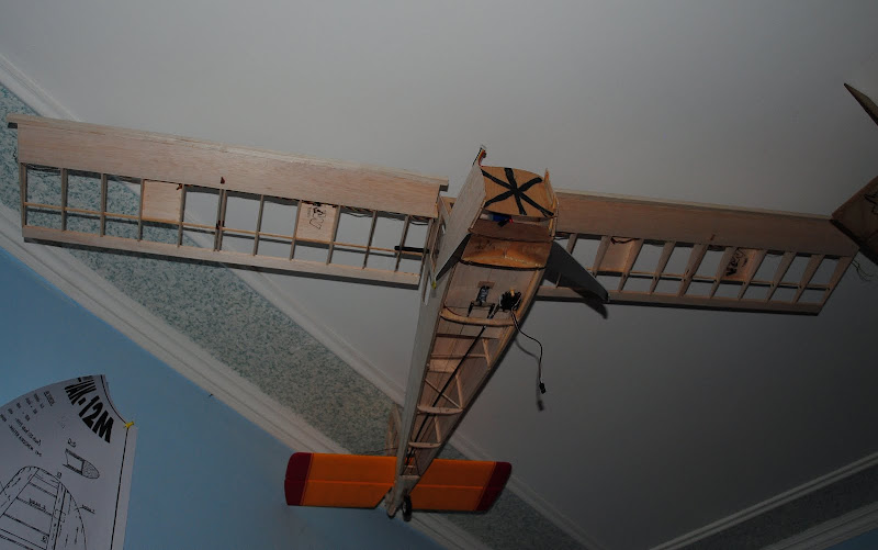

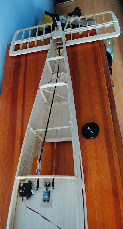

Wojtass_nt Opublikowano 12 Stycznia 2011 Opublikowano 12 Stycznia 2011 1 zdjęcie- tysiąc słów :] Kupiłeś już cieńsze aluminium na podwozie? No i bym prosił na ostatnim zdjęciu aparat skierować w górę i pokazać tego pasażerskiego samolota
