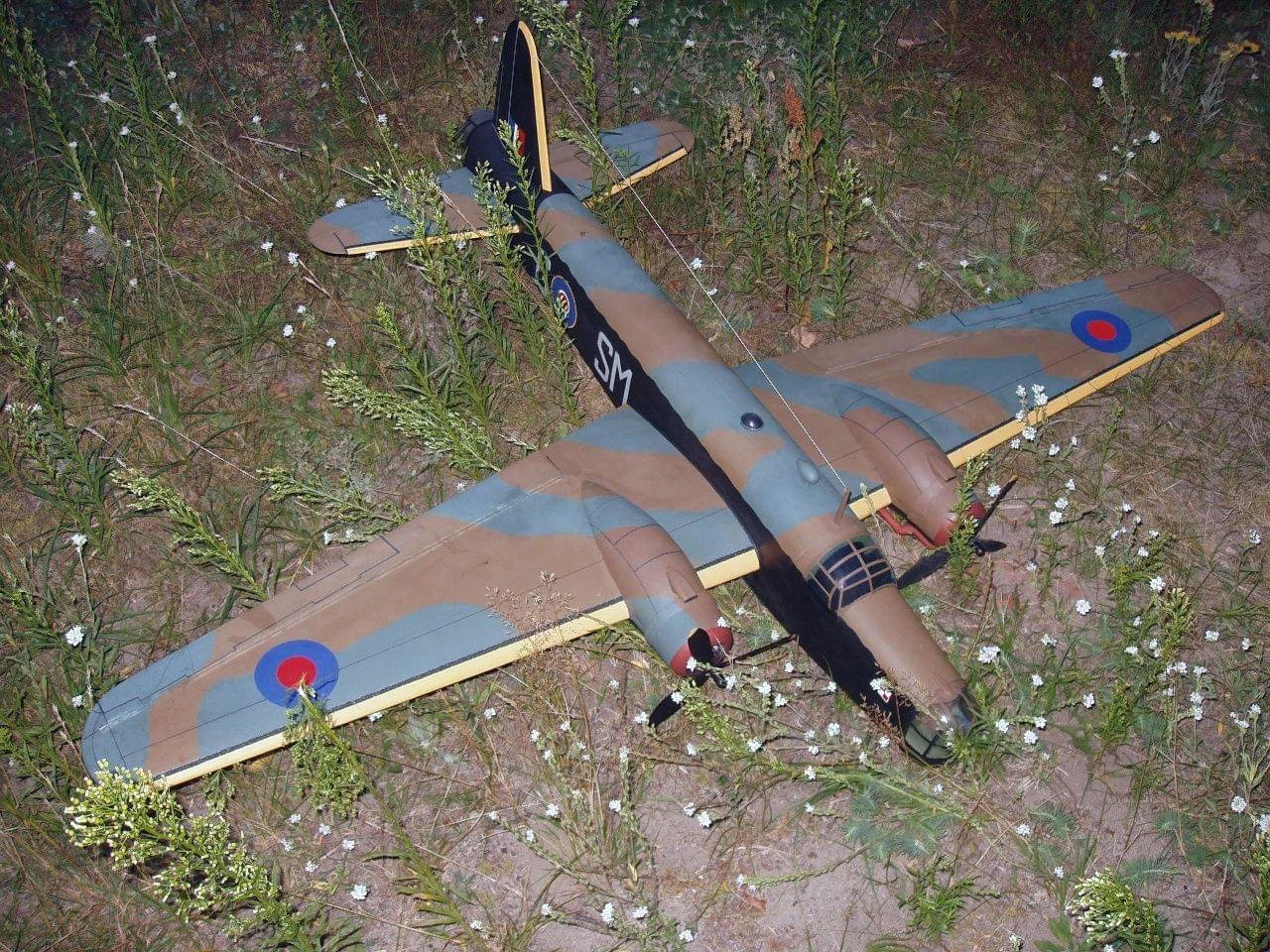

Jako rasowy kapitalista nabylem droga kupna prototyp samolotu ktory bedzie ponoc
podstawa do wykonania kupowalnego 'Almost Ready to Crash'. Wyprodukowany w Gdyni.
Konstrukcja styropianowa kryta na oko papierem pakowym, malowana humbrolami.
Kadlub posiada kilka wreg i wzmocnien burt ze sklejki.
Ogolnie gruby ogon daje wysoka sztywnosc,
lecz trzeba baterii o wadze co najmniej 200-220g na dziob.
Wszystko lacznie ze sterami jest niesamowicie sztywne i odporne na przebicie.
Rozpietosc 1.54m
Waga do lotu 1.72kg
Obciazenie powierzcni 64g/dm^2
Wyposazenie:
LiPo EVO20 3S 25C 2170mAh ok 200g
2xESC TowerPro30A (niby za duze, ale pozostaja ok 45 celsiusza wiec waidomo ze pracuja efektywnie)
2xT-ZONE BM2410-12 (ostroznie z nimi, musialem dac loctite na sruby imbusowe bo wal silnika sie odkrecal)
2xGWS 9070 3-lopatowe (zminiejszony obrys i srednica)
Calkowity pobor pradu 14.4A, czas lotu ok 7 minut ale w pierwszych lotach latam szybko wiec wydluzenie do 10m jest mozliwe.
Aktualnie lata na Futaba RF-138DP, 3x Hitec HS-81.
Cale wyposazenie miesci sie w luku bombowym.
Brak steru kierunku, ale i tak poniewaz laduje 'na drucie' to potrzebuje wysokiej trawy i przestrzeni.
Ostatnie loty wykazaly zdumiewajaco wysoka stabilnosc (dodane turbulatory, grube NACA w centrum skrzydla,
profil symetryczny na koncowkach + zwichrzenie geometryczne, duzy statecznik pionowy).

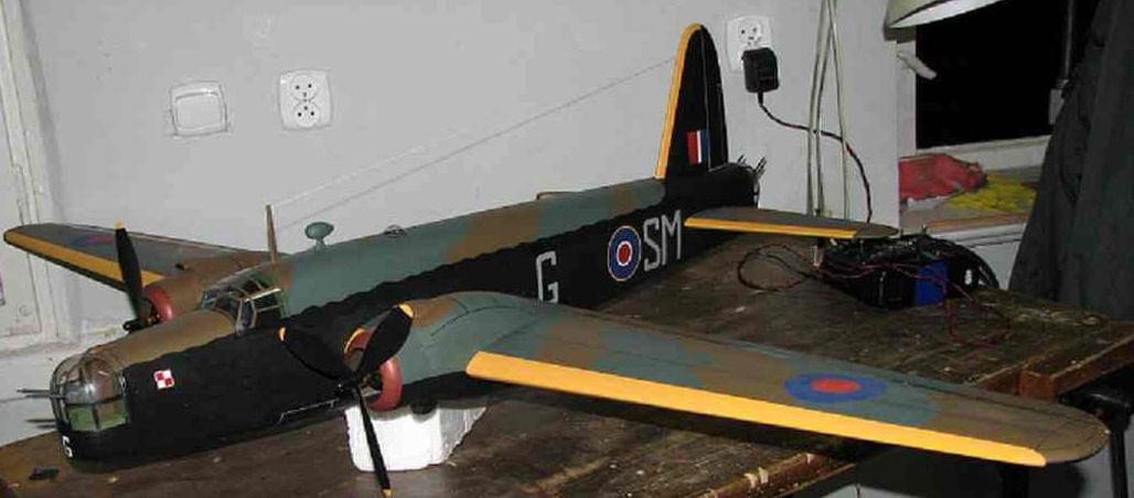

Na warsztacie:
Po oblocie:

Model ma fantastyczny ciag statyczny,
lecz na gazie 70-100% predkosc wydaje sie ustalac (za maly kat lopat na wieksze predkosci, i dobrze).
Kat wznoszenia po starcie to ok 45stopni na stalej predkosci.
Loty wykonywane sa glownie na lace w Dębinie kolo Jelcza-Laskowic - Dolnoslaskie.
Niestety kamera naziemna dopiero uczymy sie kamerowac a kamerka nie ma progressive scan wiec mamy silny ghosting effect.

Ogolnie mogel jest bardzo latwy w pilotazu, tylko bardzo panikowalem przed pierwszym lotem.
Jego wady to:
-niepokryty werniksem humbrol (czy czym to bylo malowane) smierdzi na sloncu i w samochodzie (sam sobie oczywiscie pomaluje, tylko taka rada ogolna)
-okragle okienko na gorze kadluba nagrzewa czarny papier (dziala jak soczewka), warto tam na przyszlosc malowac na srebrno
-karabiny odginaja sie do gory o maly kat i nie ma jak postawic wellingtona na dziobie ani na tyle, a trzeba jakois wkladac baterie!
-komora bombowa byla za bardzo z tylu, wiec wkladanie baterii wymagalo przymocowania lipola na gumkach do brzeszczoda od pily do metalu i zrobienie 'przedluzacza' z grubego kabla glosnikowego (bateria wchodzi az pod kabine pilota)
-omawialismy kwestie smigiel, ogolnie stanelo ze jakis rozmiar Master Airscrew 3-blade pusher (brytyjskie silniki) bylyby bardziej realistyczne, a GWS 9070 jakby dac przeciwbiezne to byloby optymalnie do ladowania (przyciskalyby powietrze do koncowek skrzydel)
-wieczorem gdy lata najrealniej z braku wiatru, jest bardzo malo widoczny z powodu czarnej farby. sytuacje ratuje charakterystyczny ksztalt kabiny i stat. pion oraz fakt ze model sam zeruje przechyl (spory, choc mniejszy niz w oryginale wznios skrzydel). byc moze jakis kamuflarz z normandii zalatwilby sprawe.
