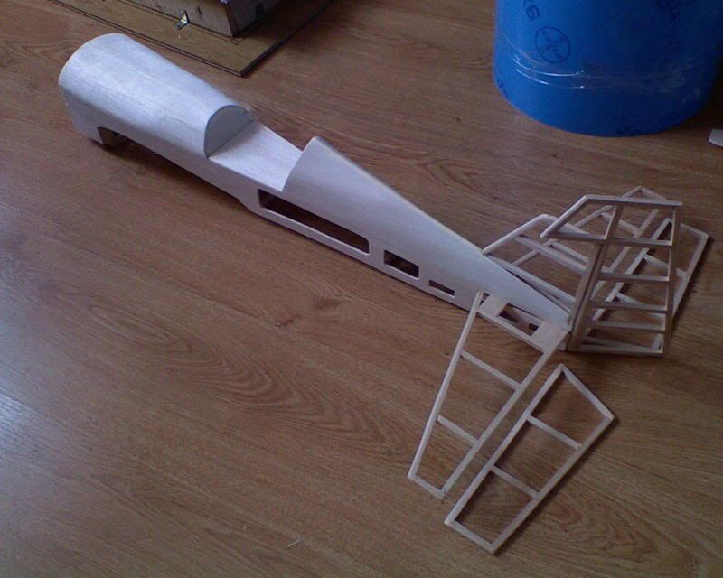

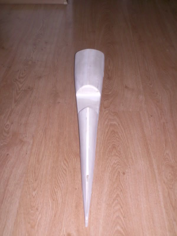

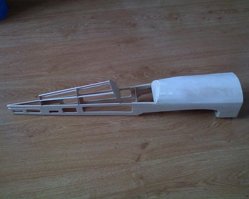

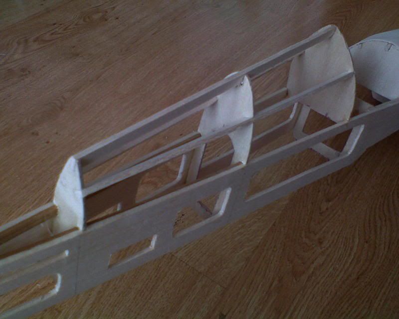

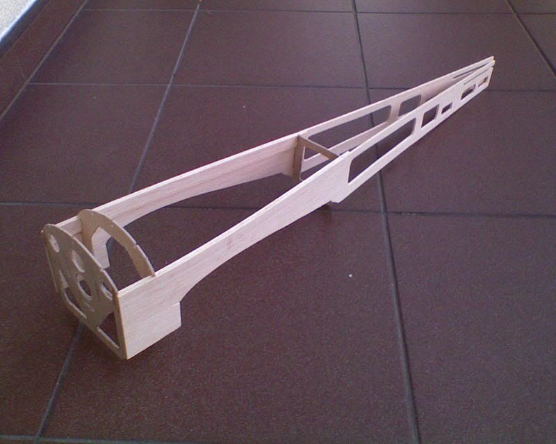

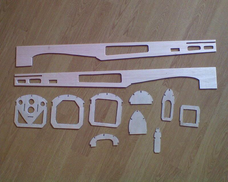

Witam,

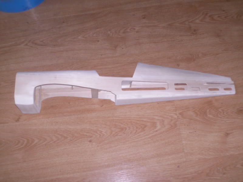

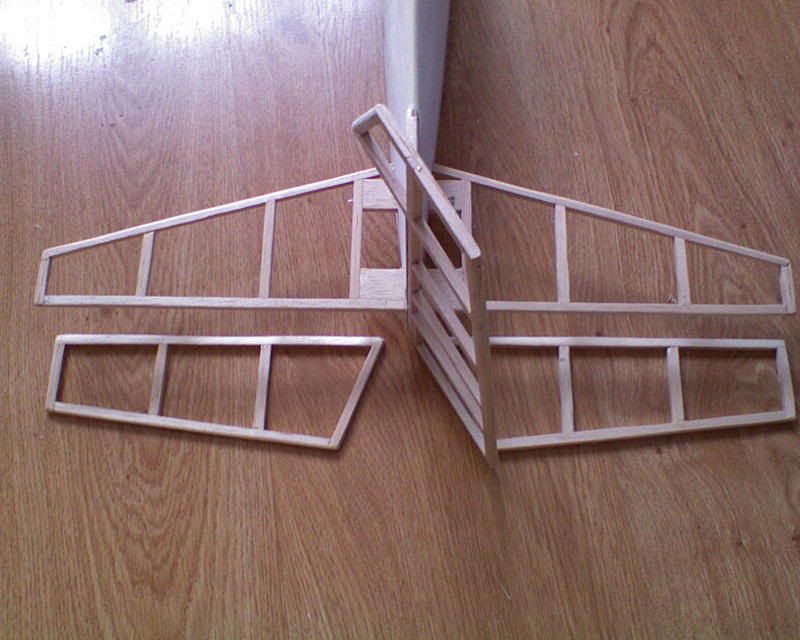

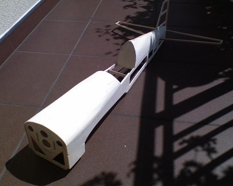

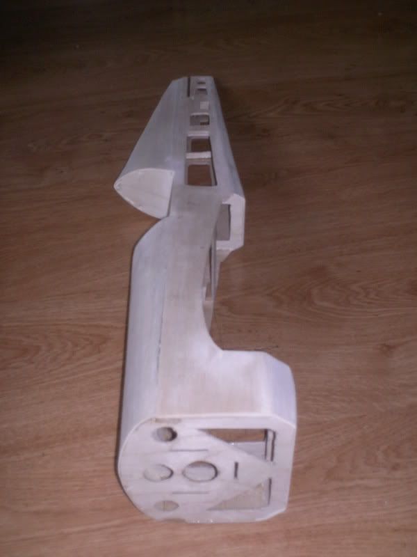

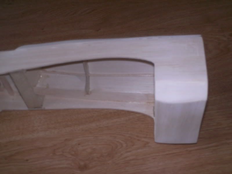

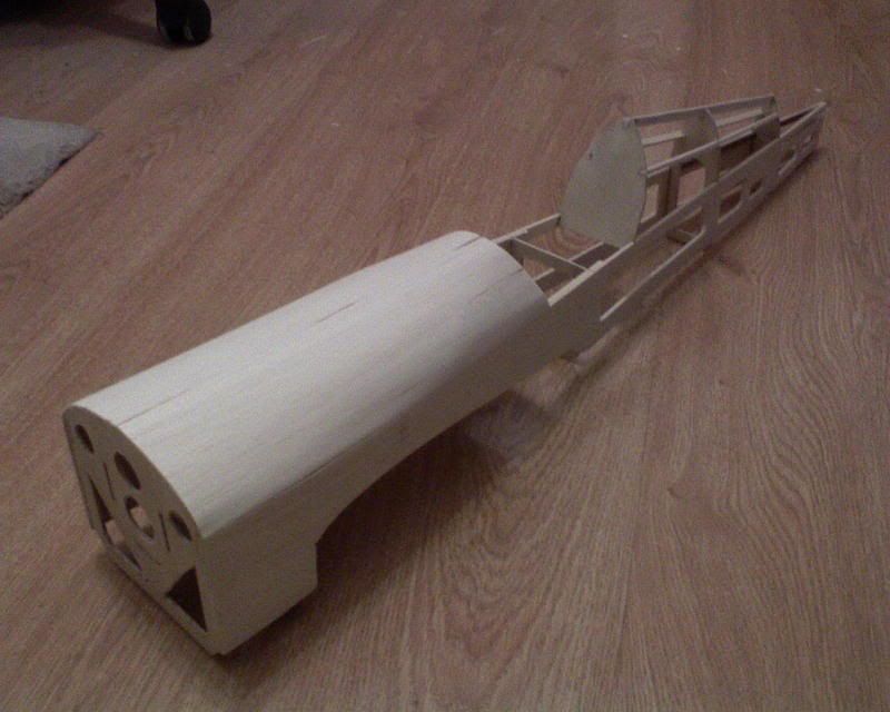

jak już pewnego razu wspomniałem, rozpocząłem budowę Extry pod napęd elektryczny. W kilka dni zrobiłem to co widać na zdjęciach poniżej. Niestety na samym początku sklejania wyciętych części popełniłem błąd, który zaowocował skrzywieniem linii kadłuba. Otóż nie wiem dlaczego zrobiłem taką głupotę, ale to, co się stało to się nie odstanie. Chyba, że wymyślicie jakiś sposób wyprostowania tego cacka. Błąd mój polegał na tym, że przykleiłem dwie pierwsze wręgi do jednego z wyciętych boków kadłuba pod kątem prostym. Wszystko byłoby OK gdyby wręgi były tej samej szerokości. Tym czasem Extra jest z natury całkiem kształtna, więc praktycznie każda wręga jest inna. Po takim sklejeniu dołączyłem drugi bok kadłuba, który aby stykać się z krawędziami obu wręg musiał się ułożyć względem nich pod innym kątem niż bok pierwszy. Nie wiem jak to jaśniej napisać :) Wtedy można było jeszcze wszystko rozerwać z małymi stratami, ale co tam myślę sobie "jakoś będzie". No i jest ale krzywo. Wszystko przez niepotrzebny pośpiech.
Zrobiłem już prawie cały kadłub, próbowałem wyprostować jak mogłem. Raz przyłożyłem go na parę godzin wiatrówką, innym razem został przyłożony na całą noc stertą książek, a pod spodem położyłem miskę z wrzącą wodą z nadzieją, że para pomoże odkształcić skrzywienie. Niestety ta bryła wydaje się nie do ruszenia. Ciekawe czy tak samo wytrzyma trudniejsze lądowania hehe.
Końcówka ogona odstaje ok 7mm od linii, na której powinna być, aby było prosto. Czy ma ktoś jakiś pomysł, czym mogę to wyprostować? Jeśli zostanie tak jak jest to będzie to znacząco przeszkadzać w locie?
Modelik będzie miał 1050mm rozp. Masa poniżej 700g. Na ostatnim zdjęciu najlepiej widać odkształcenie kadłuba.
(niestety pierwsze fotki robione z komórki, bo aparat był na wycieczce)
To co widać wraz ze statecznikami i sterami waży 130g.... A to skrzywienie nie daje mi żyć i pluję sobie w brodę, że od razu tego nie naprawiłem. Pocieszające jest tylko powiedzenie, że uczymy się na błędach i kolejne kadłuby będą już proste.
Słowo pocieszenia . Skrzywienie kadłuba w dobra stronę , będzie zgadzał się kat silnika.
