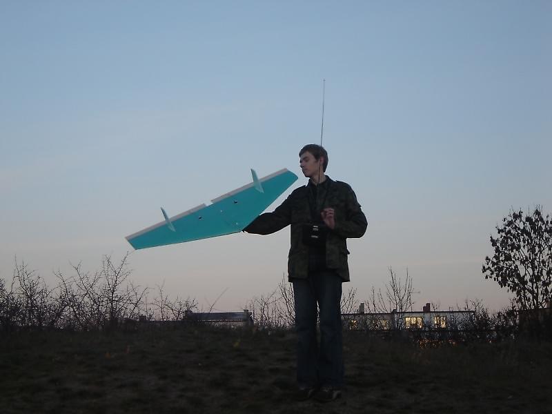

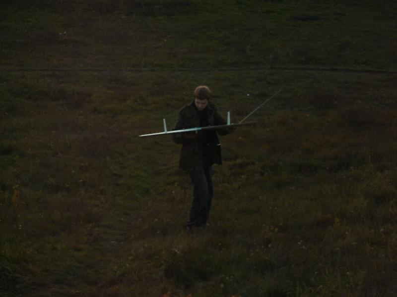

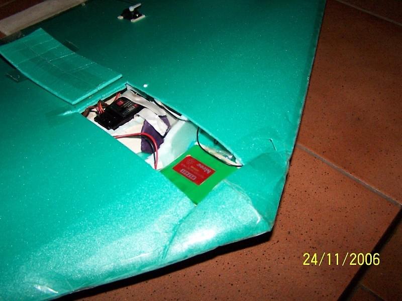

Diakon Opublikowano 25 Listopada 2006 Autor Opublikowano 25 Listopada 2006 Dziś również byłem polatać, wiaterek był wyraźnie mocniejszy. Sprawdziło się to, co kiedyś napisał mi Malinn na Gadu: "nie ma wiatru nie ma latania". To tak na wstęp , a teraz kilka "zaległych" fotek: Tutaj Horteniasty w pełnej krasie: Tutaj poobijany dziobek, nie denerwujcie się na widok "zamocowania" elementów jakby co :wink: : A tu foto jak zszedłem po deltkę - jakoś tak ciemno wyszło...: I jeszcze foto Aria: - przed wyrzutem. Dziś zabrałem się do niego - po doświadczeniach na wietrze, uznałem, że bedzie to świetny model na takie warunki!

zbig471 Opublikowano 28 Listopada 2006 Opublikowano 28 Listopada 2006 Bardzo fajny modelik. zobacz jednak jak zaczynają wyglądac twoje natarcia po paru razach . Jak spojrzysz na zdjęcia Delty MJ to zauważysz na natarciu taką czarną lub srebrną taśmę . Zwie się ona "Power Tape" i jest do nabycia w każdym duzym sklepie typu np. Castorama. Są też i jej odmiany przezroczyste i jeżeli zależy Ci na takiej estetyce to to jest wybór dla Ciebie(ona przede wszystkim wzmacnia i to bardzo). Niemniej bardzo jestem zadowolony i z tego co nareszcie zobaczyłem i życzę powodzenia w dalszym lataniu
Diakon Opublikowano 28 Listopada 2006 Autor Opublikowano 28 Listopada 2006 zobacz jednak jak zaczynają wyglądac twoje natarcia po paru razach . No cóż... oklejam tylko przeźroczytsą taśmą pakową . A te wgniecenia i obicia pochodzą z pierwszego dnia oblotów, i pewnie nie dalej jak dwóch- trzech pierwszych lotów (zwłaszcza dzió. Ogólnie podsumowując deltkę, myślę, że jest to przyzwoity modelik, ma dobre noszenie na tej mojej górce, czasem potrafi na 1 metrze nad ziemią przelecieć kilkanaście metrów bez większej utraty wysokości (heh, nie wiem jak to jest w "tych lepszych" szybolach, ale jak by nie patrzeć... :roll: ).
MarekJ Opublikowano 28 Listopada 2006 Opublikowano 28 Listopada 2006 Ten model poprawnie ustawiony potrafi naprawdę nieźle szybować. Prototypem wielokrotnie załapywałem się na termikę i do znudzenia latałem z wyłączonym silnikiem. Warunkiem uzyskiwania dobrych osiągów jest w miarę przyzwoite odwzorowanie profilu E180 o takiej grubości jak w prototypie. Życzę dalszych udanych lotów.

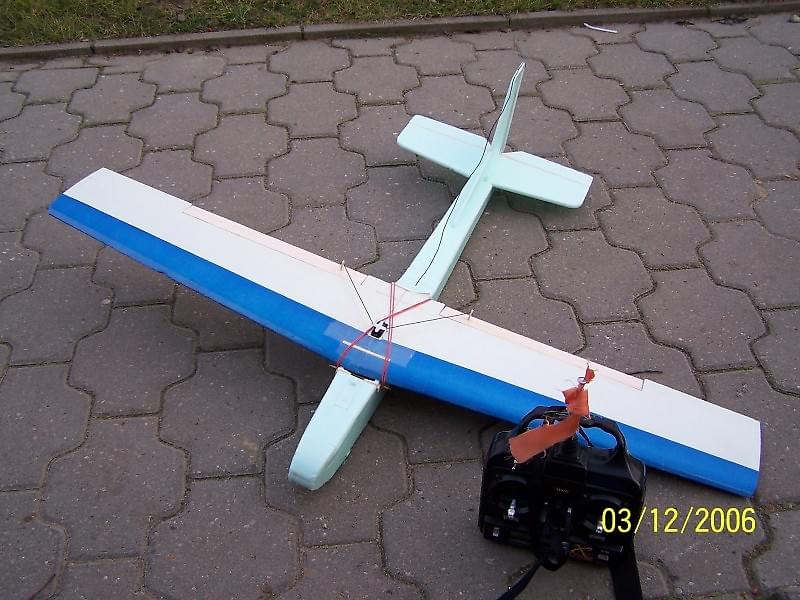

Diakon Opublikowano 6 Grudnia 2006 Autor Opublikowano 6 Grudnia 2006 Wiem, że lubicie zdjęcia... :roll: : A skoro mam okazję... :wink: Ario ładnie lata na wietrze. Mógłby mieć te lotki trochę dłuższe... Prosty, i przyzwoity szybolek - tak bym go mógł podsumować...
Artur z kołobrzegu Opublikowano 6 Grudnia 2006 Opublikowano 6 Grudnia 2006 to płat od grafita ??? Lotki to zrobiłeś do bani :? niewiesz że w szybowcch daje się zawsze jaknajbliżej końca skrzydła . No to swoje powiedziałem ale spox modelik glanc a te lotki możesz jeszcze poprawić i wtedy dopiero polatasz jak trza
motyl Opublikowano 6 Grudnia 2006 Opublikowano 6 Grudnia 2006 niewiesz że w szybowcch daje się zawsze jaknajbliżej końca skrzydła . Akurat nie tylko w szybowcach tylko w każdym modelu lotki to na końcach skrzydel bo wtedy dziala większa siła gnąca przy mniejszym wychyleniu lotki. Przy kadłubie są klapy, do ziększenia siły nośnej
mariolotnik Opublikowano 6 Grudnia 2006 Opublikowano 6 Grudnia 2006 Z takimi lotkami i tak poleci ;-) moze nie bedzie krecil akrobacji ale poleci
Boogie Opublikowano 6 Grudnia 2006 Opublikowano 6 Grudnia 2006 Tego rodzaju lotki stosuje sie czasem w pylonach.
