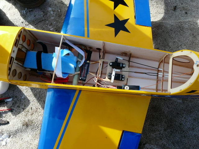

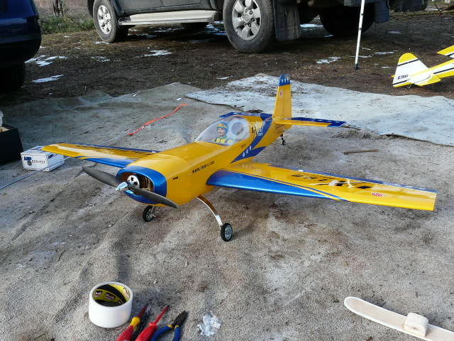

cyrax_ojz Opublikowano 19 Kwietnia 2011 Opublikowano 19 Kwietnia 2011 tu masz kilka zdjęć Tomek oblatał nowy model. Extrę z World Models. Model w stosunku do swojej wielkości jest bardzo lekki ale też i bardzo delikatny. Szczególnie podwozie wymaga koniecznego wzmocnienia. Sklejka ażurowana 2mm jest za słaba aby wytrzymać nawet bardzo delikatne lądowanie na naszym lotnisku. Świadczy o tym dwukrotne wyłamanie podwozia tego dnia. Jak powiedział Tomek: będzie to poprawione. mnie średnio się podoba ale kolega jest zachwycony lekkością wykonania jak dla mnie delikatny do przesady już po pierwszym locie urwał podwozie i przy drugim też :twisted: potem poprawił i jest ok po mniejszym krecie może już nie być co naprawiać

Viper Opublikowano 19 Kwietnia 2011 Opublikowano 19 Kwietnia 2011 Witam Rzeczywiście, ze zdjęć wydaje się bardzo delikatna. Proponuję któryś z modeli Precision aerobatics, pewnie jedne z najlepszych modeli w swojej klasie, wzmacniane węglem, a przy tym bardzo lekkie, np. Katana mini http://www.nastik.pl/katana-mini-p-468.html lub droższy ale podobno rewelacyjny Addiction 3d (tym nie latałem, tylko czytałem opinie) http://www.nastik.pl/pa-addiction-3d-arf-p-3168.html Polecam też oryginalną stronę PA, można ściągać z Australii, ja tak kupiłem swoją extrę 260 (przyszła w ciągu 5 dni ) http://www.precisionaerobatics.com/index.php Jest tam sporo fajnych informacji, fotek i filmów. Waga do lotu mojej katany mini to około 740 g(wersja wzmacniana, więc nieco cięższa, z tego co czytałem to można zejść podobno nawet do 700, czy ciut niżej, jak porównasz konstrukcję to na pierwszy rzut oka widać, że o wiele solidniejsza niż ta ekstra ze zdjęć. A poza tym na pierwszego akrobata to jednak polecam modele z pianek, depronu, epp, czy odpowiedników. Przyjrzyj się tej stronie, szczególnie Lil Ripperowi http://www.3dmondesigns.com/Lil%27-Ripperplans.php Zrobiłem takiego, w wersji pancernej laminowanej od spodu włóknem szkalnym i latał cudnie, mimo dużo większej niż zalecanej wagi, aczkolwiek trochę go uszkodziłem, ponieważ nie lubię wycinać zamówiłem u projektanta w ramach ceny 1 wysyłki 3 komplety i teraz będę robił jak najlżejsze, ale dla chętnych są na stronie plany i można samemu wyciąć z depronu, a koszt tego ostatniego groszowy. Zapewniam, że mimo iż to deproniak, to jednak ma przestrzenny kadłub i ładnie pomalowany wyglada świetnie, a lata cudnie. Mam nadzieję że nie wprowadziłem zamętu w podejmowanie decyzji zakupowej Pozdrawiam Viper
