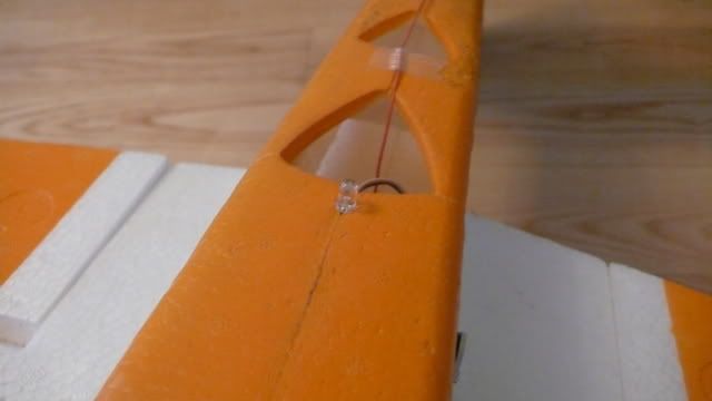

alchemique Opublikowano 2 Lutego 2008 Autor Opublikowano 2 Lutego 2008 Pare fotek pomalowanego modelu: Dioda od Lipo-Savera: Ostateczna waga z pakietem FP 2170 3s to 955g, czyli wg mnie dobrze. Jesli jutro pogoda dopisze to bedzie latane.

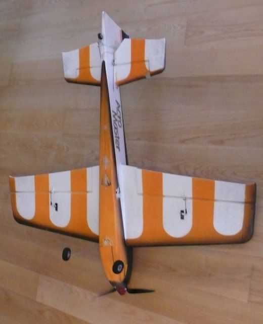

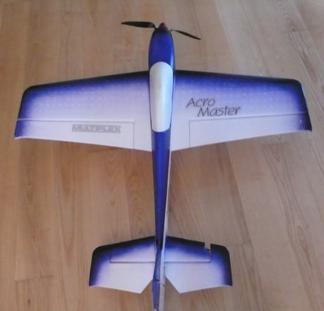

Macio_Ż Opublikowano 3 Stycznia 2012 Opublikowano 3 Stycznia 2012 witam z racji ze ostatnio latajac wujek pstryknal pare fot to wstawiam.Jezeli kogos zainetresuje to o modelu moge powiedziec ze jest naprawde dobrym samolocikiem do ostrego latania jak i do "posmigania" rekreacynie kolo domu.Polecam kazdemu kto chce latac beztresowo .J jeszcze podam wyposazenie uzyte w modelu: -silnik ROBBE BL-Outrunner Roxxy 3535/16 -reg. TGY PLUSH 40A -serwa Turnigy MG90S Metal Gear Servo 1.8kg / 13.4g / 0.10sec -aku. rihno 2150mAh 25C 3S Na takim wyposazeniu modelik lata bardzo fajnie i wazy tez nie najgorzej bo cos 970 gram nie pamietam dokladnie. I jeszcze pare fotek:
