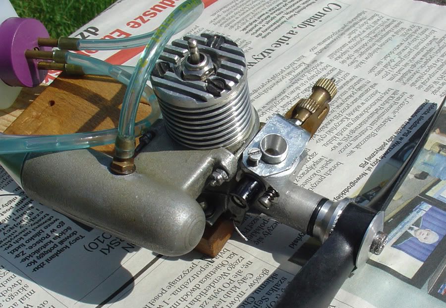

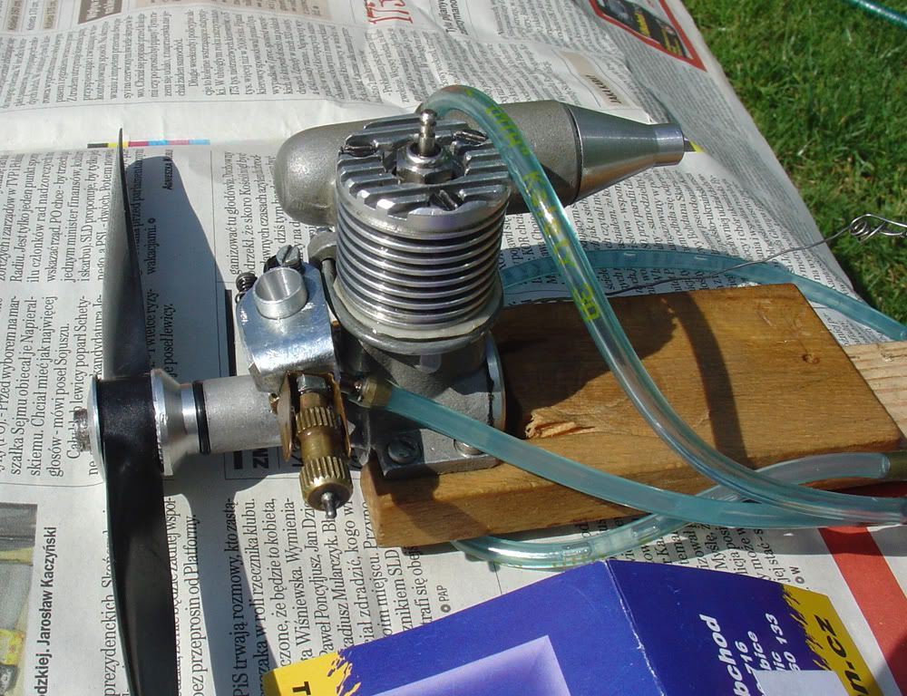

Capriman Opublikowano 17 Czerwca 2011 Opublikowano 17 Czerwca 2011 Witam Mam problem z poprawnym uruchomieniem tego silnika(mojego pierwszewgo). Silnik odpalam na paliwie 80/20 model technics. Kilka razy udało mi się go uruchomić, dało się nawet wkręcić go na obroty, ale zaraz po zdjęciu klipsa silnik gaśnie. Po odpaleniu próbowałem też wkręcić iglicę na granicę zgaśnięcia ale i tak po zdjęciu klipsa jest to samo. Poza tym silnik raczej bulgocze i wywala dużo paliwa przez tłumik..... Świece grzeję akumulatorem samochodowym przez drut oporowy dla zmniejszenia napięcia do 1,5-1,6V(sparwdzałem i ładnie świeci na pomarańczowo). silniczek zaskakuje na przepustnicy na 1/3 śrubie mieszanki prawie do końca i iglicy wykręconej na 1-2 obroty. Na jednej z fotek jest świeca którą dostałem razem z silniczkiem i jest to podobno świeca pelikana gorąca(nie wiem czy to opakowanie jest od tej świecy). Ma ktoś jakieś pomysły? Ps. ta blacha na gaźniku trzyma iglicę która chyba była na wcisk i wypada z gaźnika. Może ktoś wie jak to było montowane?

Gmeracz Opublikowano 18 Czerwca 2011 Opublikowano 18 Czerwca 2011 Takie to były czasy że silniki robiono w zakłądach produkujących gąsienice do czołgów... Normalnie w silnikach zestaw z igłą powinien mieć podkładkę gumową (o-ring) i być blokowany śrubą w korpusie gaźnika. Pozostaje ci wkleić to badziewie np. klejem do śrub (od helikopterów) albo do powierzchni walcowatych (można to zawsze rozebrać) albo desperacko na żywicę. Jeżeli nie zrobisz pewnego połączenia, od wibracji dostaje się "fałszywe" powietrze i całą regulację szlag trafia. To może być też przyczyną zubożenia mieszanki i gaśnięcia. Pominę że można go zgubić. Z regulacją będziesz miał odwieczny problem; ja przetaczałem gaźniki (szczególnie dyszę wlotową powietrza), zdarzało się też montowanie innej iglicy. A ta mi wygląda jakby ktoś ją niestarannie wlutował. Może i była tak fabrycznie ale jednak warto sprawdzić czy po wkręceniu do końca nie przedmuchasz powietrza przez nią. Igła idealnie czysta, wypolerowana a otworki rozpylacza (rurki w którą wkręcasz igłę) drożne. Jeżeli jednak po wkręceniu igły możesz przedmuchać albo igła blokuje się zanim ją wkręcisz na pełny gwint - ktoś to musiał zmienić i wypadałoby wlutować porządnie igłę na odpowiednią wysokość. No i ogólnie - jeżeli nie zrobisz porządku z gaźnikiem to żadne dodawanie nitro ci nie pomoże. Sorki, prawa fizyki.
karlem Opublikowano 18 Czerwca 2011 Opublikowano 18 Czerwca 2011 ...taka maleńka uwaga: ta iglica powinna być zeszlifowana na stożek... czyli NA SZPIC... Co to jest na tej fotografii?
Capriman Opublikowano 18 Czerwca 2011 Autor Opublikowano 18 Czerwca 2011 Na tej ostatniej fotce jest właśnie iglica wkręcona w mosiężną obudowę/rozpylacz. Iglica jest ze stali i jest stożkowa.
andrzej_t Opublikowano 19 Czerwca 2011 Opublikowano 19 Czerwca 2011 Co to jest na tej fotografii?Ta cienka, cylindryczna część wychodząca z tego zaworu to dysza rozpylacza. Nałóż na nią zaślepiony kawałek rurki silikonowej, na króciec załóż dłuższy kawałek i całość wrzuć do szklanki z wodą. Dmuchnij w dłuższą rurkę dla sprawdzenia szczelności. Następnie zdejmij z dyszy rozpylacza zaślepioną rurkę wkręć igłę do oporu i dmuchając w długą rurkę, sprawdź, czy igła zamyka całkowicie dopływ paliwa (w tym wypadku powietrza). Następnie wykręć igłę 2-2,5 obrotu i dmuchając, sprawdź, czy uszczelnienie igły jest skuteczne Jeśli dysza ma nacięcie, przy wklejaniu trzeba ustawić je na dole aby było w osi gardzieli. Możesz z braku innych specyfików wkleić ten zawór w gaźnik nawet szarym Poxipolem. Trochę dziwnie wygląda ten czarny pierścień za piastą śmigła. Wygląda jak oring nałożony tam w celu uszczelnienia przedniego łożyska. Może być powodem sporych oporów. Jak się wytrze, wał się cofnie i będzie czopem korbowodu tarł o tylny dekiel skrzyni korbowej. Piasta powinna siedzieć na żółtym, stożkowym klinie opartym o łożysko. Przy dokręcaniu śmigła klin ten zaciska się na wale utrzymując jego stałe położenie wzdłużne. Dobrze by było sprawdzić uszczelnienie tylnej pokrywy skrzyni korbowej - wygląda niezbyt oryginalnie.

Capriman Opublikowano 19 Czerwca 2011 Autor Opublikowano 19 Czerwca 2011 andrzej_t - z gaźnikiem zrobię porządek przy najbliższej okazji. Paweł Praus - A ja myślałem że ten oring tak był fabrycznie i nawet chciałem go wymienić :rotfl: Poprzedni właściciel założył go w celu uszczelnienia ale na niewiele się to zdało bo i tak cieknie w tym miejscu nie wiem jak to bedzie podczas pracy silniczka ale przy odpalaniu cieknie. W tej chwili ten oring kręci się razem z wałem a korpusu praktycznie nie dotyka, jest minimalny luz przód tył i tarcia w tym miejscu nie ma (podczas pracy smigło chyba i tak ciągnie wał do przodu?). Piasta na pewno też nie dociska oringu do korpusu (pewnie żeby weszła głebiej trzeba by ją stoczyć). Tymbardziej zastanawia mnie fakt dlaczego ten oring w tym miejscu jest niebezpieczny? A jest może jakiś lepszy sposób uszczelnienia tego miejsca czy podczas pracy silniczka nie ma prawa nic tędy wyciekać? Z dorobieniem dystansu z teflonu nie bedzie problemu bo akurat mam pręt teflonowy na stanie a i jakaś tokarka też się znajdzie.... 4. MVVS 1,5 D i G to ładne i dobrze pracujące silniczki.To może masz jakiś pomysł żeby mój też się stał ładnym i dobrze pracującym silniczkiem? Pozdr.
Gość Anonymous Opublikowano 20 Czerwca 2011 Opublikowano 20 Czerwca 2011 Poprzedni właściciel założył go w celu uszczelnienia ale na niewiele się to zdało bo i tak cieknie w tym miejscu nie wiem jak to bedzie podczas pracy silniczka ale przy odpalaniu cieknie. 4. MVVS 1,5 D i G to ładne i dobrze pracujące silniczki.To może masz jakiś pomysł żeby mój też się stał ładnym i dobrze pracującym silniczkiem? Pozdr. Jeśli cieknie to znaczy, że panewka w karterze jest wybita.....jedyny sposób na naprawę to według mnie wymiana karteru (opcja łatwiejsza i zdecydowanie tańsza) lub dorobienie i wstawienie nowej panewki (opcja o wiele trudniejsza), wtedy powinno być ok.Kartery (zdekompletowane motorki) pojawiają się czasem na alledrogo i można je kupić za kilkanaście złotych....sam w ten sposób kilka sztuk nabyłem.
Kwazio Opublikowano 20 Czerwca 2011 Opublikowano 20 Czerwca 2011 Przecież tędy przy uruchamianiu zawsze się sączy. I dobrze, przynajmniej jest smarowanie, więc się nie zatrze. A i luz poosiowy będzie zawsze. Jeśli nawet go cudem czymś twardym skasujemy, to po rozgrzaniu abo się zatrze, albo się wypracuje i na zimno znów się pojawi. Luz do 0.3mm śmiało może być. Jedyna jego wada, to że z niektórymi śmigłami, na pewnych obrotach, bardzo trajkocze.
Gość Anonymous Opublikowano 20 Czerwca 2011 Opublikowano 20 Czerwca 2011 Przecież tędy przy uruchamianiu zawsze się sączy. I dobrze, przynajmniej jest smarowanie, więc się nie zatrze. A i luz poosiowy będzie zawsze. Jeśli nawet go cudem czymś twardym skasujemy, to po rozgrzaniu abo się zatrze, albo się wypracuje i na zimno znów się pojawi. Luz do 0.3mm śmiało może być. Jedyna jego wada, to że z niektórymi śmigłami, na pewnych obrotach, bardzo trajkocze. 1. Panewka z definicji nie zapewni 100% szczelności, jeśli jednak już przy rozruchu widoczne są wycieki to znaczy, że jest źle...2. Luz o którym piszesz jest do przyjęcia, spójrz proszę na foto zastosowany o-ring ma ok 2mm i to jest już niedopuszczalne. 3. "na pewnych obrotach, bardzo trajkocze" - co autor miał na myśli???
