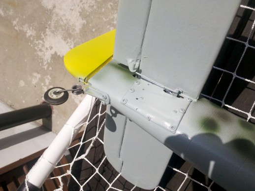

Wykonać owiewkę. Ze względu na możliwe wysokie prędkości lotu zminimalizować luzy połączeń sterowych. Założyć kółko ogonowe.

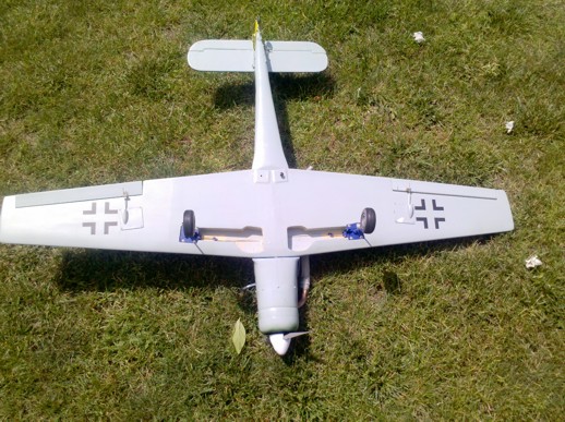

Po wykonaniu instalacji paliwowej i elektrycznej (zasilanie 2s Life 1100) można zabrać się za składane podwozie. Ja zastosowałem 1 serwo podwoziowe i 2 mechanizmy z HK za 4$ każdy. Z moich doświadczeń wynika, że jest to całkiem porządny mechanizm i wytrzymuje sporo (różne harce i podskoki w Do335). Drut ma średnicę 3.5 mm i jest dobrze zahartowany. Nie próbujcie go wyginać - chyba że macie obczajone rozhartowywanie i hartowanie. Ja nie mam a próbowałem kilkanaście razy. W skrzydło wkleić 4 klocki bukowe i można dodatkowo zalaminować. Wykonac popychacze i obsadzić serwo.
Dołączona grafika
Wykonać solidne mocowanie skrzydła. Zamontować serwa lotek (u mnie HS81Mg) na osłonkach Hitec. Serwa są przyklejone taśmą dwustronną oraz zabezpieczone specjalnym pałąkiem do osłon (zestaw Hitec). Połączenia sterowe możliwie najkrótsze z drutu hartowanego 2 mm. Niestety pojawiły się odczuwalne luzy na przekładniach serw (od nowości są podobne). Na razie nie mam pomysłu na ich skasowanie.

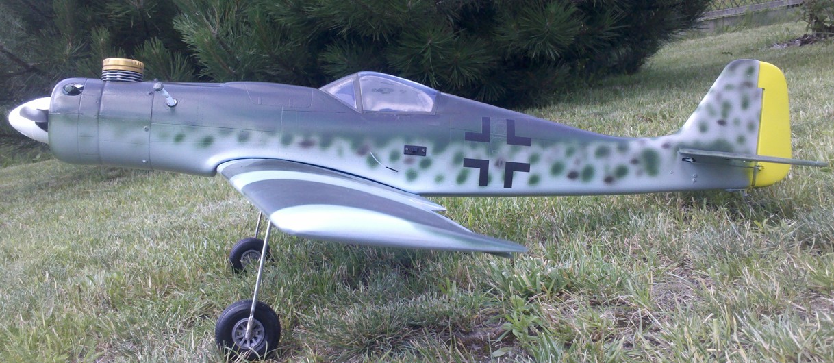

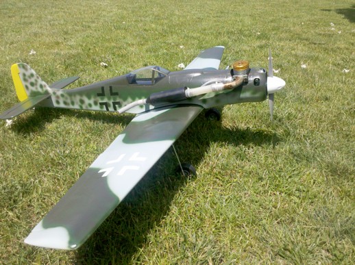

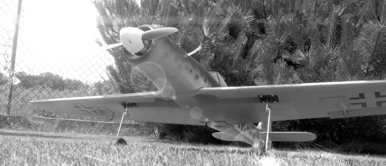

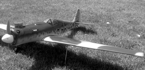

Zważyć - Wynik 1750 g na sucho. Zmierzyć - dł. 900 mm rozp. 1220 mm Założyć śmigło 8x8 APC zatankować i ognia.

I co...? A to dziwaczka. Przecież to nie Ta 152H. To...cdn.
