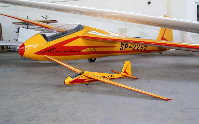

Wojtek I Opublikowano 30 Maja 2013 Autor Opublikowano 30 Maja 2013 Z braku czasu temat Halniaka zostaje przekazany koledze w jego miejsce wchodzi: SZD-22c Mucha Standard skala 1:5 Jednak jak skończy postaram się zamieścić fotki
