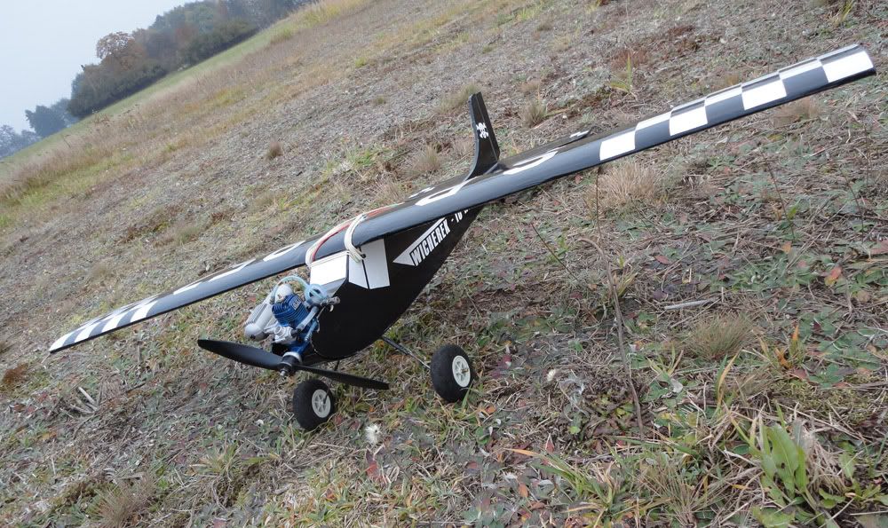

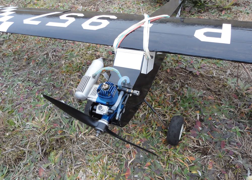

Capriman Opublikowano 29 Października 2011 Autor Opublikowano 29 Października 2011 witam Do wicherka trafił os 15LA i na początku nie było zbyt wesoło, bo totalnie zapomniałem o SC Skutek był taki że po dodaniu gazu model robił 3 beczki w sekundę i bardzo ciężko było go kontrolować :rotfl: . Zmniejszyłem kąt natarcia podkładając kliny pod spływ(teraz kąta zaklinowania jest prawie równy zero), zwiększyłem skłon i dołożyłem 20 gramów ołowiu na ogon i dodatkowo wzmocniłem cały ogon listewkami sosnowymi bo jednak mocy teraz jest trochę wiecej a i tak brakowało wagi na ogonie:). Po tych wszystkich regulacjach da się w końcu kontrolować model a właściwie lata jak po sznurku i z jeszcze wiekszą prędkościa pionowo w górę jak poprzednio poziomo .Waży tylko 780gramów z paliwem :rotfl: Fotki po wylataniu 6 litrów paliwa i jak widać specjalnych oznak zużycia nie widać. :rotfl:
karlem Opublikowano 29 Października 2011 Opublikowano 29 Października 2011 ...po dodaniu gazu model robił 3 beczki... Jesteś pewny, że to były beczki, a nie pętle? :wink:
Capriman Opublikowano 29 Października 2011 Autor Opublikowano 29 Października 2011 No mogły to być pętle, ale dokładnie nie pamiętam :rotfl:
