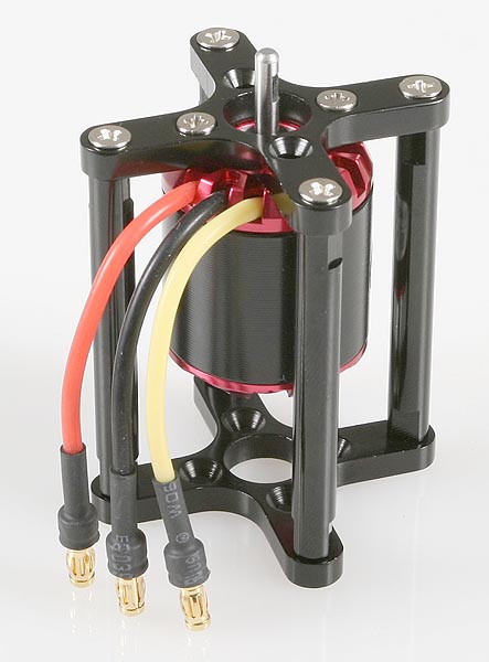

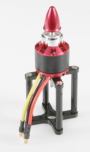

RomanJ4 Opublikowano 5 Sierpnia 2011 Udostępnij Opublikowano 5 Sierpnia 2011 Kolego Michale jeśli zostawisz przed i za adresem linku spacje ( http://www.emodel.pl/tower-pro-silnik-240912-b-p-31.html ) to wtedy link będzie aktywny (niebieski) Zajrzyj tu: http://pfmrc.eu/viewtopic.php?t=7805 możesz też wykorzystać któryś z pomysłów http://www.dariuszmular.com/extra300ef.html http://www.sgm.siedlce.pl/index.php?option=com_content&view=article&id=187:bezpiecznemocowaniesilnika&catid=55:techniki-i-porady&Itemid=115 lub gotowe http://www.sklep.modelarnia.pl/index.php?p2466,loze-silnika-ray-c2822-xx http://www.rcskorpion.pl/foto,/_up_img/tsqk3/gpmg1250.jpg,mw450 http://www.rcskorpion.pl/grupa/akcesoria-do-silnikow-elektryczn albo zrobić samemu Odnośnik do komentarza Udostępnij na innych stronach Więcej opcji udostępniania...
misiek1493 Opublikowano 6 Sierpnia 2011 Autor Udostępnij Opublikowano 6 Sierpnia 2011 Dzieki , zrobiłem coś na podobe tych zdkjęć Odnośnik do komentarza Udostępnij na innych stronach Więcej opcji udostępniania...
