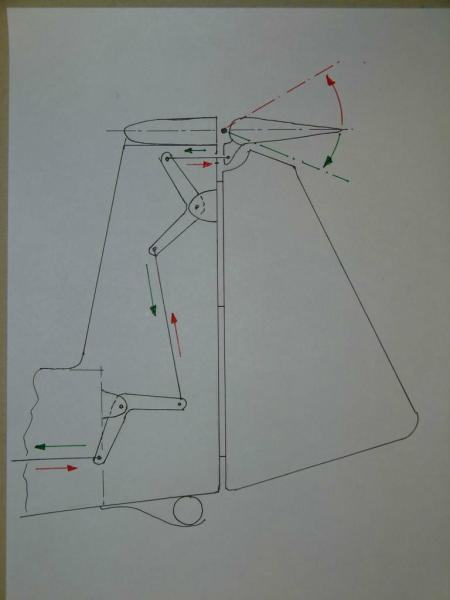

pepcio Opublikowano 18 Kwietnia 2011 Opublikowano 18 Kwietnia 2011 Witam! Temat co prawda zatrzymał się dawno. Trochę szkoda. Jak sfinalizowana została budowa? Zamierzan powrócić do rozpoczętej przed laty konstrukcji Pirata ale w skali 1:5. Mam pytanie . Jak rozwiązałeś napęd steru wysokości bez kolizji ze sterem kierunku w układzie T ? Usterzenie płytowe nie wchodzi w rachubę gdyż będzie to poważne odstępstwo od oryginału. Może dowiemy się coś więcej o Twojej konstrukcji. Pozdrawiam Mirek.

pepcio Opublikowano 23 Maja 2011 Opublikowano 23 Maja 2011 W modelu w skali 1:5 pchanie serwa do ogona wydaje mi się ryzykowne ze względu na dodatkowy ciężar. Jeszcze w skali 1:4 to można pokusić się na to. Znalazłem inne rozwiązanie. Popychacze nigdy mnie zawiodły. Do bowdenów mam ograniczone zaufanie przy dużych siłach. Co o tym sądzicie? Mirek
Wojtass_nt Opublikowano 23 Maja 2011 Opublikowano 23 Maja 2011 Sposób bardzo popularny. Jednak zamontowanie serwa w ogonie jest prostsze
Janusz Olszówka Opublikowano 23 Maja 2011 Opublikowano 23 Maja 2011 Witam, rozwiązanie fajne,ale trochę skomplikowane i luzy chyba też większe niż na serwie w ogonie.W promyku 1/5 mam dwa mikro serwa w ogonie i nie mam problemów z wyważeniem.Wagę na ogonie robi dużo szpachli i lakieru,z tym trzeba ostrożnie,a serwo do pirata1/5 wystarczy 18g i około 3kg momentu.Mam pirata w skali 1/4 na takim samym kadłubie jak Olo ,i każdemu mogę polecić ten model lata przepięknie.Ciekawy jestem ile piratów tej skali na tym kadłubie lata w kraju? Uploaded with ImageShack.us
Gość Jerzy Markiton Opublikowano 23 Maja 2011 Opublikowano 23 Maja 2011 Nie sądzę, by te dźwignie, przekładnie kątowe i popychacze były znacząco lżejsze niż 20g serwo + kabelek przedłużacza. Teraz policz ilość potencjalnych luzów w Twoim rozwiązaniu..... Do podziałki modelu można dostosować wielkość serwa, dziś to już nie problem ! - Jurek
Wojtass_nt Opublikowano 23 Maja 2011 Opublikowano 23 Maja 2011 Co racja, to racja. Ja w moim Juniorze na ogonie mam 2x 26g serwa o momencie 3.4kg bodajże. Serwo wysokości planuję zmienić na cyfrowe ze stalowymi zębami 21g wagi o momencie 5.4kg. 5g na ogonie mniej i centrowanie będzie lepsze bo to co mam to nie dość, że ma luzy to do neutrum się nie garnie za bardzo

pepcio Opublikowano 24 Maja 2011 Opublikowano 24 Maja 2011 OK. Servo w ogonie to pewność. Zgadzam sie z tym. Ale może ktoś poda konkreta. Dysponuję aparaturą FUTABA 35MHz i chciałbym aby servo było compatobilne do odbiornika (przewód).Jeżeli chodzi o serva to : "Ważne: Mikro serwa prod. Futaba zgodnie z zaleceniami producenta nie są przeznaczone do zastosowania w modelach spalinowych, jak i w innych dużych modelach"" - cytat z jednego ze sklepów internetowych. Dysponuję Futaba S3003 Standard Size Servo - czyli S3003 Siła (moment): 3.2 kg-cm @ 4.8V oraz 4.1 kg-cm @ 6V Wymiary: 41x20x36mm Waga: 37.2g Ale takiej "krowy" nie wsadzę do ogona! Mirek
