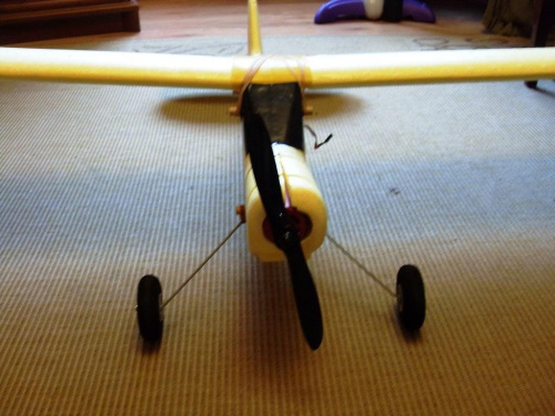

No dobra, czas na zdjęcia:
Dołączona grafika
Dołączona grafika
Jak widać, model ma sterowanie tylko za pomocą SK :shock: SW i lotek brak. Nie wspominając o klapach... Ale to wszystko można (i trzeba będzie koniecznie) dorobić:

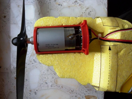

No dobra, czas na to, co napędza model. Robię to zgodnie z zasadami inbox-a, bo cały napęd jest dosyć archaiczny, i będzie wymieniony.

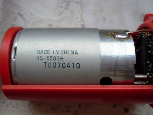

Model jest napędzany silnikiem szczotkowym klasy "550" z zintegrowanym regulatorem (waga 295g :shock:):
Dołączona grafika
Dołączona grafika
Dołączona grafika
Dołączona grafika
Całość "zespołu napędowego" umieszczona jest "na wcisk" w wytłoczkę obudowy silnika:
Dołączona grafika
Dołączona grafika
Całość po złożeniu trzymane jest za pomocą gumek:
Dołączona grafika

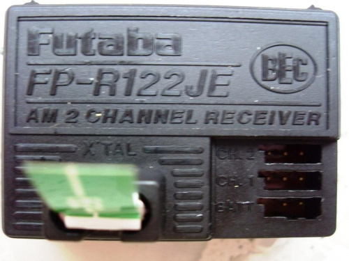

Sterowanie RC, realizował zestaw RC FM 40MHz. Dotarł do mnie tylko dwu kanałowy odbiornik FUTABA FP-R122JE
Dołączona grafika

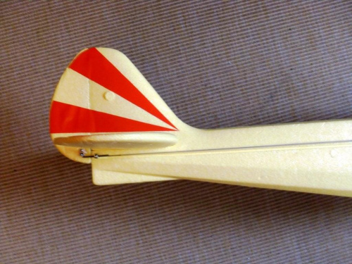

Wyciąłem SW z płata poziomego usterzenia ogonowego. Wyrezałem kanał i wkleiłem na Soudal listewkę 80x10x3 w odcięty SW:
Dołączona grafika Dołączona grafika Dołączona grafika Dołączona grafika
Modyfikacja wykonana zgodnie z zaleceniami producenta modelu :)

W związku z tym, że zbliża się załamanie pogody, postanowiłem "ulotnić" trenerka z jedną tylko "przeróbką", czyli sterem wysokości.
Zakleiłem taśmą lotki oraz klapy (nie zdążyłem jak do tej pory nic przy nich zrobić), dokończyłem SW (montaż na 4 zawiasach płytkowych), zmieniłem mocowanie SK (obecnie na 2 zawiasach poliestrowych)...
