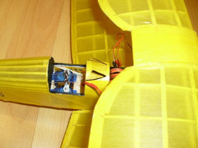

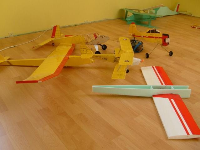

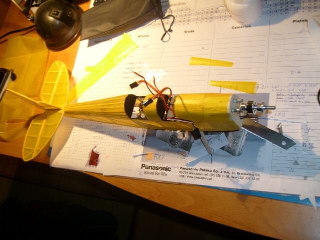

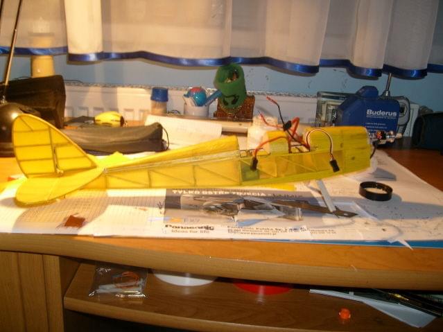

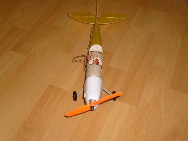

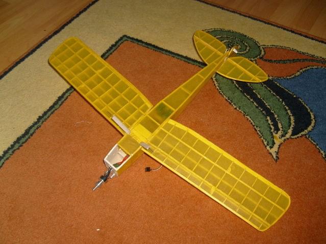

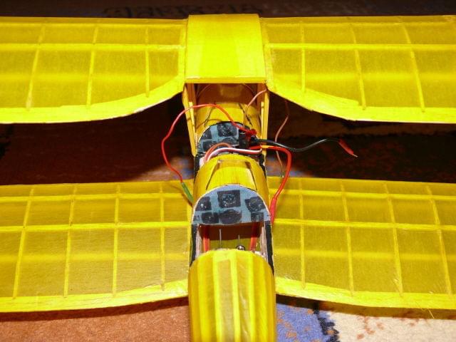

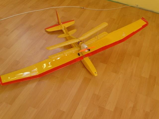

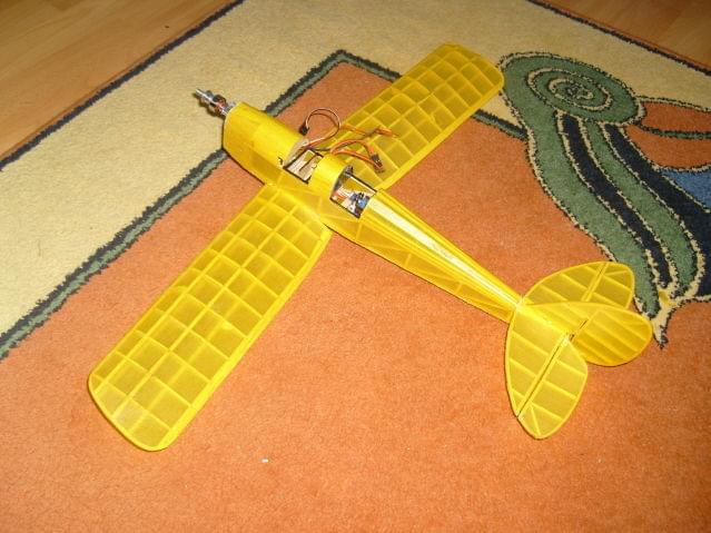

kylorc Opublikowano 13 Października 2007 Autor Opublikowano 13 Października 2007 Troszkę zaniedbałem ten temat ale wybaczcie szkoła itp. :evil: Prace poszły trochę do przodu, ale postaram się wszystko uzupełnić. Pierwszy dzień: Drugi dzień: Tu na mojej F3jotce Trzeci dzień A tu tygrysek wśród mojej graciarni :twisted: PS. W niedziele 14nastego na lotnisku w Świdniku planuje oblot w godzinach od 9 do 15. :faja: Wszystkich serdecznie zapraszm. W niedziele 14nastego Świdnik robi zakończenie sezonu. Model gotowy do lotu waży 124 gramy.
hubert_tata Opublikowano 13 Października 2007 Opublikowano 13 Października 2007 Gotowy model prezentuje się bardzo ładnie. Na pewno wszystko będzie dobrze, ładne modele dobrze latają Tylko nie wiadomo, czy silnik/regulator/akumulator wytrzymają taki rozmiar smigła (miałeś chyba 7035 ?). Warto sprawdzić pobór prądu, może być tylko taki, jaki wytrzyma najsłabszy element układu napędowego. Chyba że to już zrobiłeś, to przepraszam :oops:
Patryk Urban Opublikowano 13 Października 2007 Opublikowano 13 Października 2007 Co to za model z czerwono-białymi skrzydłami ? :mrgreen: PS sorki za ot
kylorc Opublikowano 13 Października 2007 Autor Opublikowano 13 Października 2007 To akrobat z depronu coś na wzór SPEED400 aero :mrgreen: Smigło założyłem 6035 :twisted:
Piotrek_F3J Opublikowano 14 Października 2007 Opublikowano 14 Października 2007 a ten szybol to jatrzab czy pelikan ? tylko nie zapomnij o filmikach i fotkach z oblotu

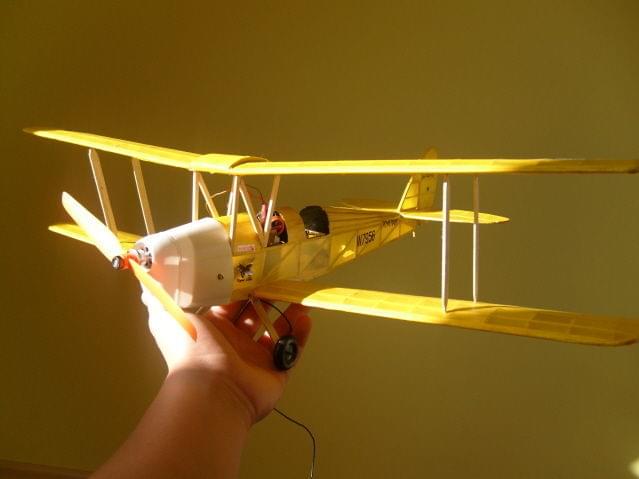

kylorc Opublikowano 28 Października 2007 Autor Opublikowano 28 Października 2007 Wczoraj od samego rana siedziałem w radawcu :mrgreen: . Wziąłem ze sobą Tigerm Motha i akrobata. Wiatr był bardzo silny ale pod wieczór trochę się uspokoiło. Więc wziąłem akrobata i trochę polatałem. :faja: Wieczorem wiatr zupełnie się uspokoił. Wyjąłem Tiger Motha, włożyłem pakiet, zdjęcie i nagle aparat padł baterja sie wyczerpała. :evil: Wykonałem 2 loty Pierwszy to był lot po prostej - udany z ładnym londowaniem. Drugi lot po kręgu - pierwszy krąg ładny, drugi z delikatnym przeciagnieciem. Model zwaliłsię na lewe skrzydło i zrobił gwiazdę. :evil: Ku mojemu zdziwieniu straty są nie wielkie. Model jest bardzo czuły na stery i łatwo go przeciągnąc. [w złym miejscu środek ciężkości] Model przed lotem: A tu w domu: PS:model już zreperowany

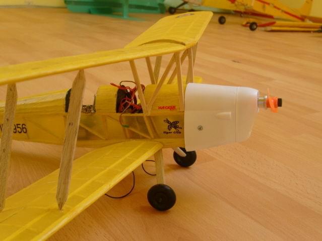

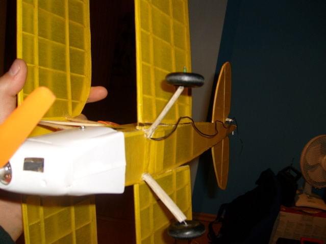

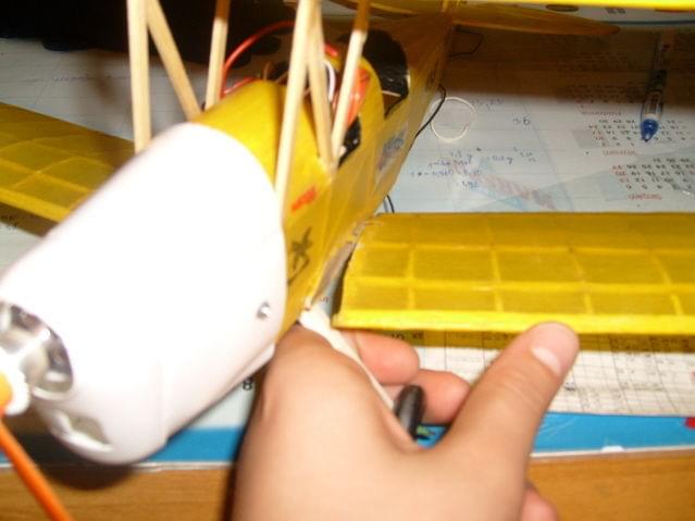

kylorc Opublikowano 30 Października 2007 Autor Opublikowano 30 Października 2007 W który miejscu powinien sie znajdować środek ciężkości, bo umnie jest 13cm od przodu kadłuba. Środek ciężkości zaznaczony czerwoną kropką
hubert_tata Opublikowano 30 Października 2007 Opublikowano 30 Października 2007 Jedna z metod. Patrząc z góry na model wyznacz sobie: -średnia cięciwa górnego płata (powiedzmy gdzieś w połowie rozpietości połówki skrzydła, ze wskazaniem na zewnątrz) -średnia cięciwa dolnego płata (w połowie rozp. połówki dolnego płata) Na kazdej z tych cieciw wyznacz 1/3 długości od natarcia Patrząc z boku na model połącz te punkty. Na odcinku łączącym te punkty znajduje się SC. Miejsce jest mniej więcej w środku, a dokładnie położenie wynika z proporcji powierzchni górnego skrzydła do dolnego skrzydła (u Ciebie górne jest wieksze, to SC jest bliżej górnego). Na moje oko SC wyjdzie Ci bardziej z tyłu

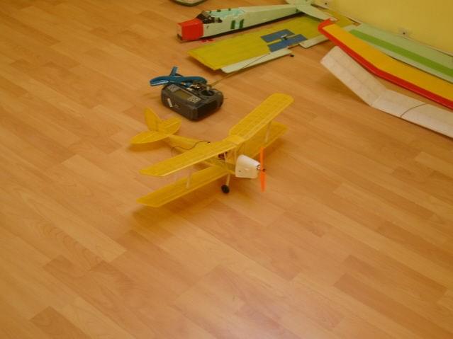

kylorc Opublikowano 3 Listopada 2007 Autor Opublikowano 3 Listopada 2007 Wczoraj kupiłem żółtą farbę i od razu zabrałem sie za malowanie. A dzisiaj widać efekty. :rotfl: :rotfl: :jupi: :rotfl: :rotfl: Poza malowaniem zrobiłem też szybki. :mrgreen: :mrgreen: :mrgreen:
kylorc Opublikowano 4 Listopada 2007 Autor Opublikowano 4 Listopada 2007 No i jeszcze nowa tablica przyżądów.

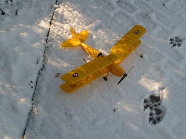

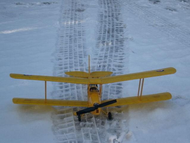

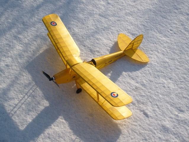

kylorc Opublikowano 28 Listopada 2007 Autor Opublikowano 28 Listopada 2007 Nie wytrzymałem. Muszę wam pokazać te zdjęcia bo są śliczne. A tu na pustyni śnieżnej. Zobaczcie jakie ślady opon zostawia mój tygrysek. A tu mój piesek trochę zdenerwowany jak mu powiedziałem, że to zdjęcie będzie w internecie. A tu już się na mnie obraził. :oops:

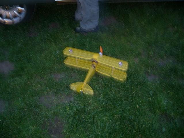

kylorc Opublikowano 1 Grudnia 2007 Autor Opublikowano 1 Grudnia 2007 Tiger Moth w doborowym towarzystwie. (dzisiaj na lotnisku)
