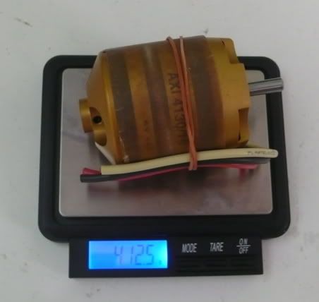

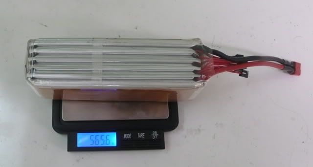

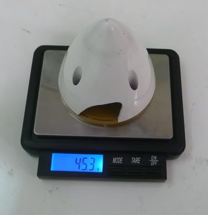

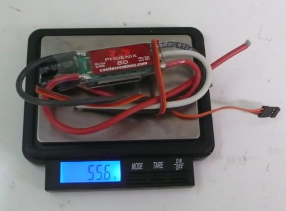

alchemique Opublikowano 22 Czerwca 2008 Autor Opublikowano 22 Czerwca 2008 Jeee! Po prawie roku od zakupu udało mi się zebrać graty do modelu! Końcowe wyposazenie : Axi 4130/16 CC 80A Pakiety 6s 3700 FP - miałem na początku użyć a123 jednak udało mi się tanio kupić pakiet 12s, który dziekiu pomocy pana ze sklepu lipol.pl , podzielilem na dwa i tak oto mam fajne pakieciki tanio ;] W tym miejscu chciałbym jeszcze raz podziękować panu Jackowi za rozapkietowanie i pakietowanie celek! Smigiełko 15x10 albo 16x8 jeśli się zmieści Teraz pozostaje tylko uzbroić bestyjke i w góre! Pare fotek: Waga wszszystkiego to ok. 1000- 1100g.
