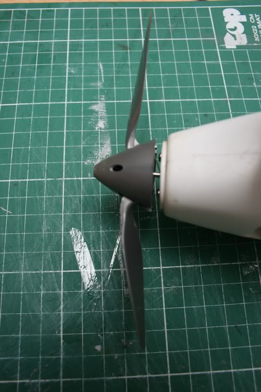

siennia Opublikowano 8 Września 2011 Opublikowano 8 Września 2011 Witam! Po ostatnich "lotach" napotkałem na dwa problemy za SkyLady II. Sprawa wygląda tak, że model wypuszczany z reki szybuje bardzo poprawnie, właściwie reaguje na stery, natomiast na silniku ostro ściąga w prawo i nie da się tego w żaden sposób skontrować. Symetrię posprawdzałem (na ile się dało), środek ciężkości też (no bo w końcu szybuje). Wykłon silnika... hmm, wcześniej było parę kretów ale kadłub wydaje się na tyle pancerny, że raczej nic się nie przesunęło. Ośka silnika OK. Może jakaś podpowiedź co jeszcze można sprawdzić, ewentualnie jakaś dobra metoda na sprawdzenie poprawności symetrii? W poprzednim sezonie model zachowywał się raczej poprawnie. No i drugi problem - związany w pewnym stopniu z tym pierwszym. Otóż po problemach z poprawnym lotem i ostrym krecie silnik przestał reagować na dźwignię regulacji obrotów. Silnik jest szczotkowy. Sprawdzałem napięcie na wyjściu regulatora - zero! w każdym położeniu drążka. Serwa pracują OK. Czy regulator mógł się spalić? Ewentualnie czy istnieje jakiś sposób na jego programowanie? Może po prostu się rozprogramował? Niestety nie mam możliwości, żeby powymieniać poszczególne bebechy i posprawdzać po kolei -- Pozdrawiam Tomek

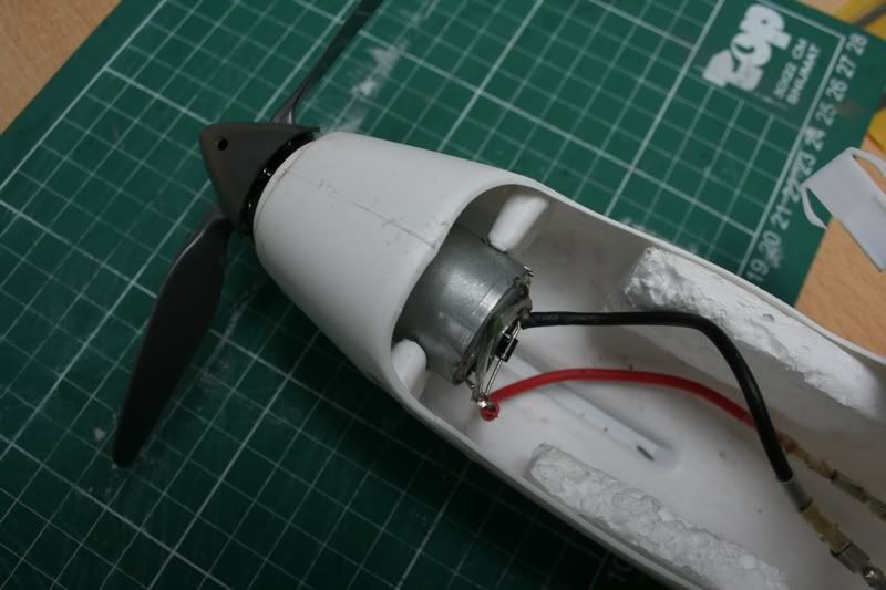

siennia Opublikowano 8 Września 2011 Autor Opublikowano 8 Września 2011 Wręga raczej nie... bo nie ma w tym modelu takiej typowej wręgi silnika Silnik jest zamocowany do kadłuba tak: Ponadto wewnątrz kadłuba jest takie jakby łoże, które utrzymuje silnik we właściwej pozycji: Raczej nie widać żeby coś się przesunęło... piszę raczej bo 100% pewności nie mam. robertus, wszystkie połączenia OK, napięcie akku OK. Regiel mógł tak paść od kreta? No, wiem wszystko mogło paść ale chyba nie jest to "normą"?
pyton Opublikowano 8 Września 2011 Opublikowano 8 Września 2011 yhym no na tym zdjeciu to własnie widac jakby byl przesuniety w prawo aczkolwiek moze to złudzenie optyczne. Ale skoro twierdzisz ze jest ok to ok tylko zastanawia mnie bo pisałes ze model szybuje ładnie i prosto a z silnikiem skreca wiec na pewno to wina silnika ( złego ułożenia) nic innego mi nie przychodzi na mysl :? a regulator mozesz sprawdzic na innym silniku
siennia Opublikowano 8 Września 2011 Autor Opublikowano 8 Września 2011 no tak jest przesunięty... ale tak właśnie było od początku - wykłon kilka stopni w prawo. Nie wiem, jak uporam się z regulatorem to spróbuję zmniejszyć wykłon. Chociaż nie będzie to łatwe bo wszystko jest tam założone "na sztywno".
karol p Opublikowano 8 Września 2011 Opublikowano 8 Września 2011 Te łoże o którym piszesz to tylko doprowadzenie powietrza które możesz skrócić. Pod mocowanie silnika możesz dać z jednej strony podkładki. Regulator w skylady to straszny prymityw i lubi się spalić. (serwa i pakiet jeszcze gorsze)
