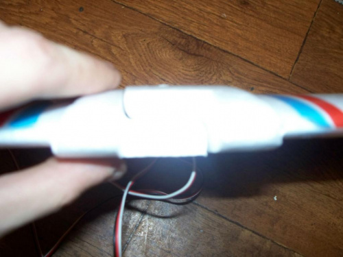

Azienkoz Opublikowano 25 Listopada 2011 Autor Opublikowano 25 Listopada 2011 i jeszcze jedno czy uda mi sie wsadzic do niego pakiet 2200 mah ?Nawet w tym wątku ten temat był poruszany.Spokojnie da się to załatwić, najwyżej będzie trzeba wyjąć ciężarek z przodu. Sam mam dwa pakiety 2200 mAh. Na szczęście uszkodzenie nie wygląda groźnie, choć mam obawy, że przez wygięcie skrzydła samolot może być trochę ściągany na bok (może da się to skompensować trymerem lotek). Zdjęcia: Od strony ogona. Wyraźne skrzywienie lewego skrzydła w dół. Widok od spodu - zmarszczki na piance. Widok od góry - lekko widoczne pęknięcie wzdłuż skrzydła. Widok od strony kadłuba bo lekkim odgięciu pianki. Widok od góry, znowuż po lekkim odgięciu pianki.
MICHAL_1100 Opublikowano 25 Listopada 2011 Opublikowano 25 Listopada 2011 najwyżej będzie trzeba wyjąć ciężarek z przodu Latam z 2000 mAh - ciężarek na pewno do usunięcia. EDIT odnośnie zdjęć: Takie mankamenty to nic. Lewe skrzydło ma zwichrowanie na szerokości naklejki (poza tym wydaje się być proste), spróbuj naprostować nad parą. Pęknięcia odegnij, zalej delikatnie CA i naprostuj. Zawsze sprawdzaj paczki - miałem kurierski epizod w życiu zawodowym - dość widziałem :wink:. Naklejki były naniesione, czy zrobiłeś to samodzielnie?

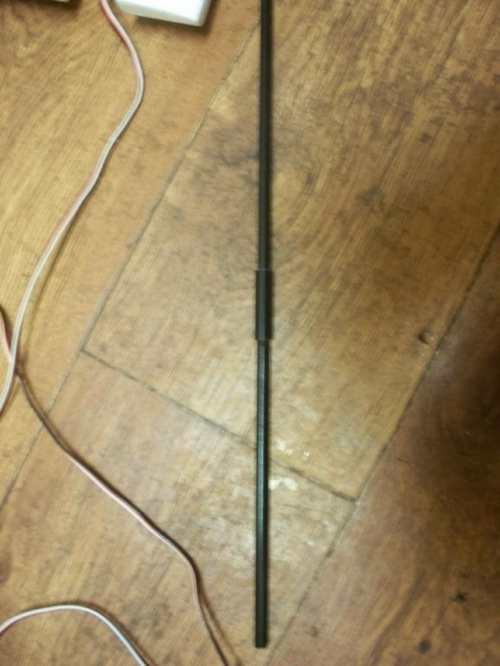

Cimek Opublikowano 26 Listopada 2011 Opublikowano 26 Listopada 2011 Panowie składałem własnie dzisiaj wersję Bety 1400 (kit) (v2) powiem wam, że masakra... Pręt węglowy który jest wklejony na stałe + mały dzwigarek z 5mm pręta, to jakaś katorga, plus do tego skrzydła które są skręcone dwoma śrubami... Polecam kupić Bixlera, badź Pioonera (V1) o wiele przyjemniej się go składa jak i skrzydła fajno ,szybko się rozkładają...

Cimek Opublikowano 26 Listopada 2011 Opublikowano 26 Listopada 2011 Wygląda na to ,że jest wersja v1, v2, v3 ... I to prawdopodobnie jest v3. Jak widać, na ostatnim zdjęciu, bagnet ,teraz to jest rurka węglowa fi5, nie jest to dobrym pomysłem...
MICHAL_1100 Opublikowano 26 Listopada 2011 Opublikowano 26 Listopada 2011 Nie mam bladego pojęcia, które "V" nosi moja Beta, ale na pewno bagnet nie był dzielony, co więcej, wytrzymał więcej niż sklepowy zamiennik i nie miałem przeszywających skrzydło i kadłub szpil.
