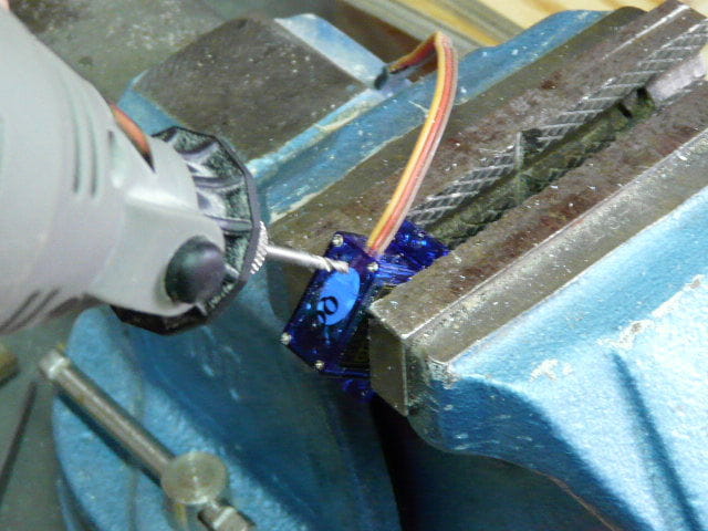

Na dole serwa należy wykonać wiertłem ? 2,5mm trzy otwory w rozstawie 3mm, a następnie tym samym wiertłem zlikwidować powstałe mostki między otworami aby otrzymać jeden podłużny otwór. Należy zachować ostrożność aby wiertłem za mocno nie spenetrować 8) wnętrza serwa !

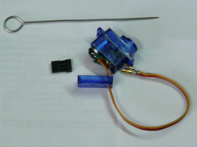

Następnie wyjąć kabel z wtyczki, odkręcić dolną pokrywę serwa (cztery wkręty) i przełożyć przewód przez wykonany wcześniej otwór.
A dlaczego nie rozbierasz wpierw serwa, wiercenie ( bez obawy o wnętrze serwa ) a potem reszta ... ??
