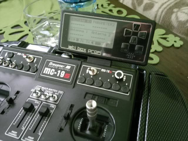

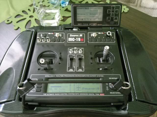

robintom Opublikowano 11 Lutego 2012 Autor Opublikowano 11 Lutego 2012 Trudno jeszcze o opinię. Za malo czasu i dopiero jutro jadę po kabelek z wtyczką do sklepu komputerowego by połaczyc go z nadajnikiem. Taka pierdółka a kłopot i ganianie po sklepie by dopasować. Szkoda że Jetimodel o tym nie pomyślał. edit: MC19 połączone z Jeti Box Profi. Wcześniej usunąłem moduł 2.4Ghz z nadajnika, antenę i stary Jeti Box Mini. Nowy box połączony jest z nadajnikiem przez PPM. Dużo z nim nie kombinowałem bo mam z telemetrii tylko vario. Na razie mogłem w podstawowej wersji ustawić tylko poziom sygnału z dwóch anten i poziom napięcia na odbiorniku. Zrobiłem na szybko zdjęcia nadajnika po tuningu.
JacekO Opublikowano 23 Lutego 2012 Opublikowano 23 Lutego 2012 MC19 połączone z Jeti Box Profi. Wcześniej usunąłem moduł 2.4Ghz z nadajnika, antenę i stary Jeti Box Mini. Nowy box połączony jest z nadajnikiem przez PPM. To już sie zgubiłem... To znaczy, że Jeti Box Profi działa jako moduł nadawczy? A czy będąc modułem nadawczym może służyć jako monitor do telemetrii? Z informacji na stronie: http://www.jetimodel.cz/index.php?page=product&id=222 wynika, że nie. A w drugą stronę jak to działa, tzn. czy mając zewnętrzny moduł nadawczy w nadajniku (oprócz JB Profi) to skąd pobieramy dane telemetryczne? Czy dowolny odbiornik serii EX wysyła dane do JB czy konieczna jest dodatkowa satelita w modelu, tylko do telemetrii? - wątpliwości głównie pojawiły sie dlatego, że nie widziałem nigdzie w sprzedaży JB profi bez satelity... Czy masz już jakieś doświadczenia w tej materii?
robintom Opublikowano 23 Lutego 2012 Autor Opublikowano 23 Lutego 2012 Hmmm... Jeszcze wszystkiego nie rozgryzłem. To tak od początku Jeśli box ma działać jako monitor to żeby zbindować go z odbiornikiem musimy mieć włączony nadajnik. Ja mam box ustawiony w tx module. Czyli działa w trybie nadawania i odbioru telemetrii. Przy pierwszych próbach miałem odbiornik c8 który z racji naklejki III/10 mogłem uaktualnic do poziomu EX. Niestety vario mam starsze i działa w starym systemie. Tak więc box wyświetla dane podobnie jak stary mini box plus po przełączeniu graficznie napięcie pakietu i siłę sygnału z dwóch anten. Ale to ostatnie podaje odbiornik. Może jutro przyjdzie do mnie gps i jak przetestuje to napiszę jak się wyświetla. Co do tego satelity to jest to takie cuś że mając nadajnik i odbiornik np pod stare 35Mhz możesz podłączyć w modelu tego satelitę i jakiś czujnik jeti lub kilka przez rozdzielacz to będziesz miał odbiór telemetrii na Jeti Box Profi. No tak doczytałem i wykombinowałem. Wracając do boxa to działa on tak że włącza sie sam zaraz po włączeniu aparatury lub wyłącza jeśli wyłączę aparaturę. Przy starcie jesli rozpozna wcześniej zbindowany odbiornik automatycznie przełącza ustawienia na dany model i pokazuje na ekranie nazwę model którą wcześniej mu zaprogramowalem. Tak że jestem pewny że jak włączam zasilanie w Funcubie to on wyświetla jego nazwę że go rozpoznał, jak Mefisto to wyświetla Mefisto i tak kilka innych modeli.

JacekO Opublikowano 24 Lutego 2012 Opublikowano 24 Lutego 2012 Dzięki za wyjaśnienia, zaczynam już łapać ideę.. Ale to nadal mi nie daje spokoju Ja mam box ustawiony w tx module. Czyli działa w trybie nadawania i odbioru telemetrii. Czyli JB profi może dzialać jako moduł nadawczy i równocześnie jako monitor telemetrii, tak? Przy starcie jesli rozpozna wcześniej zbindowany odbiornik automatycznie przełącza ustawienia na dany model i pokazuje na ekranie nazwę model którą wcześniej mu zaprogramowalem.Sprytne, sprytne , jednak ideałem byłoby gdyby dało się Jetiego dało się w pełni zintegrować z Graupnerem.... Ponoć ma sie pojawic taki moduł do Aurory... Dodatkowo szukając w sieci znalazłem coś takiego jak Mikrokopter RMk2. Wyglada bardzo podobnie jak satelita Jeti. Jest tak jak mówisz: to jest zwykła satelita Jetiego. A satelita w systemach 2,4GHz jest po prostu odbiornikiem szeregowym, na jednym kanale wysyła całą ramkę sygnału PPM (w przypadku Jetiego jest to 16 kanałów, o ile się nie mylę). W przypadku wielowirnikowców w ten sposób bardzo skutecznie można ograniczyć plątaninę przewodów
robintom Opublikowano 24 Lutego 2012 Autor Opublikowano 24 Lutego 2012 robintom napisał/a: Ja mam box ustawiony w tx module. Czyli działa w trybie nadawania i odbioru telemetrii. Czyli JB profi może dzialać jako moduł nadawczy i równocześnie jako monitor telemetrii, tak? Tak robintom napisał/a: Przy starcie jesli rozpozna wcześniej zbindowany odbiornik automatycznie przełącza ustawienia na dany model i pokazuje na ekranie nazwę model którą wcześniej mu zaprogramowalem. Sprytne, sprytne , jednak ideałem byłoby gdyby dało się Jetiego dało się w pełni zintegrować z Graupnerem.... Ponoć ma sie pojawic taki moduł do Aurory... Jak na zlepek dwóch firm nie jest źle. robintom napisał/a: Dodatkowo szukając w sieci znalazłem coś takiego jak Mikrokopter RMk2. Wyglada bardzo podobnie jak satelita Jeti. Jest tak jak mówisz: to jest zwykła satelita Jetiego. A satelita w systemach 2,4GHz jest po prostu odbiornikiem szeregowym, na jednym kanale wysyła całą ramkę sygnału PPM (w przypadku Jetiego jest to 16 kanałów, o ile się nie mylę). W przypadku wielowirnikowców w ten sposób bardzo skutecznie można ograniczyć plątaninę przewodów Po doczytaniu na stronie o kopterach to tosamo. Tylko dla marketingu inna nalepka. I inna lekko obudowa taka lekka nie plastikowa.
