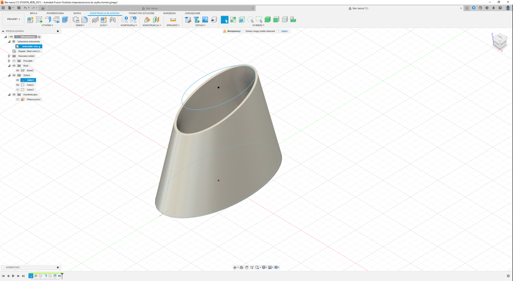

W Fusion też się da, ale aby rozwinąć na formatkę powierchnia musi być prostokreślna i rozwijalna.
Np. taki eliptyczny stożęk ścięty

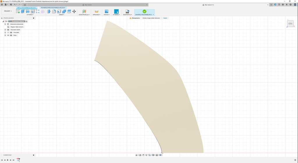

i jego rozwinięcie
