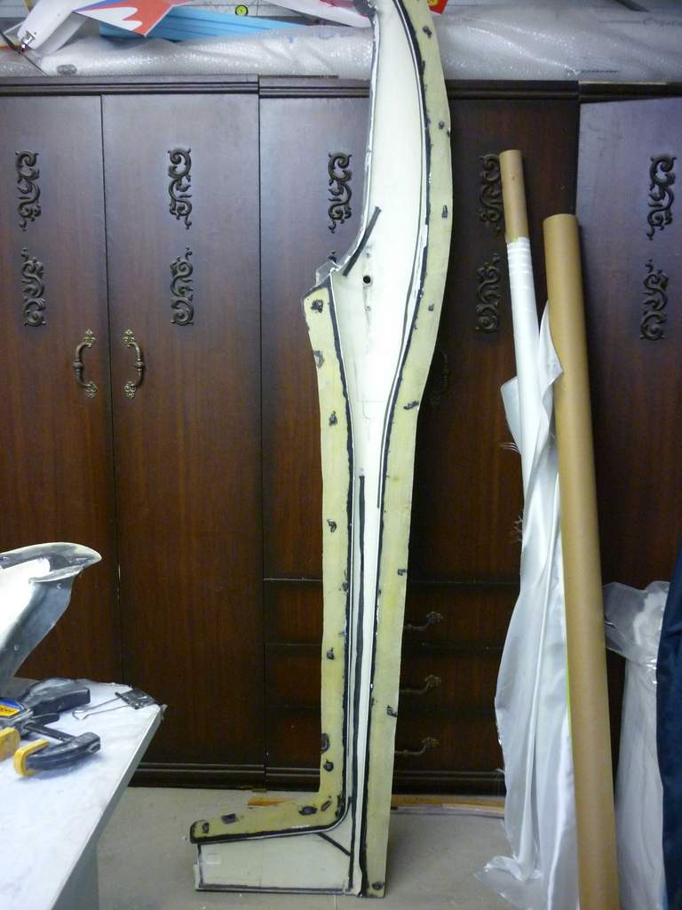

Gość horn3t Opublikowano 20 Grudnia 2011 Opublikowano 20 Grudnia 2011 Ciekawy temat podjąłeś, są opinie, że wzmacnianie węglem kadłuba jest zbyteczne. Jedno jest pewne, że jak już jest parcie na wzmacnianie najlepiej to zrobić w formie podczas robienia kadłuba. W gotowym kadłubie mogą być już różne efekty "oczojepne" i mało efektowne/efektywne teoretycznie jak np. w mojej Cobrze. Praktycznie nie wiem jak to się dzieje ale kilka kadłubów, które pękały i łamały sie przed natarciem i za spływem oraz przed statecznikiem pionowym po twardych lądowaniach na zboczu, naprawione miejscowo poprzez wstawienie krótkich pasów rowingu przestały mieć takie bolączki. Poniżej kilka zdjęć różnych sposobów wzmacniania poprzez "nawęglanie" zaczerpniętych z RCGroups. Szkoda, że na naszych forach brak jest takich zdjęć a pełno teoretycznych porad.

Czaro Opublikowano 21 Grudnia 2011 Opublikowano 21 Grudnia 2011 Praktycznie nie wiem jak to się dzieje ale kilka kadłubów, które pękały i łamały sie przed natarciem i za spływem oraz przed statecznikiem pionowym po twardych lądowaniach na zboczu, naprawione miejscowo poprzez wstawienie krótkich pasów rowingu przestały mieć takie bolączki.Czyli uszkodzenia powstawały w miejscach koncentracji naprężeń. Stąd wniosek, że konstrukcja kadłuba była wadliwa. Brakowało fabrycznych wzmocnień, które ustateczniałyby powłokę kadłuba, lub zwiększałyby lokalnie grubość przekroju, tak aby naprężenia rozpraszały się dalej po kadłubie. Śmiem twierdzić, że wzmocnienie z tkaniny, czy rowingu szklanego działałoby tak samo skutecznie. Jak zachowuje się kadłub, w którym wklejamy rowing węglowy tylko na części jego długości? Tak samo jak balsowa listewka do której przykleimy listewkę sosnową na krótkim odcinku. Co będzie jak taką konstrukcję zegniemy? Oczywiście złamie się w miejscu, gdzie zaczyna się sosna. Tak samo będzie z kadłubem, w miejscu gdzie kończy się węgiel. Hasło do sprawdzenia w słowniku: karb. Qni, piszesz o tym, że kadłub jest za miękki. Ale w jakim sensie? Wgniata się pod palcami? Jeśli tak, to znaczy, że dałeś za mało tkanin, ścianka jest za cienka. Dołóż dodatkową warstwę szkła, na całej powierzchni. A może pod palcami się nie wgniata, ale jak złapiesz cały kadłub za koniec i początek łatwo można go zgiąć? Następuje utrata stateczności powłoki? Wtedy kilka wręg, albo nitka rowingu poprawi sytuację.
