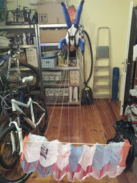

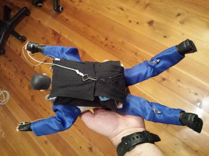

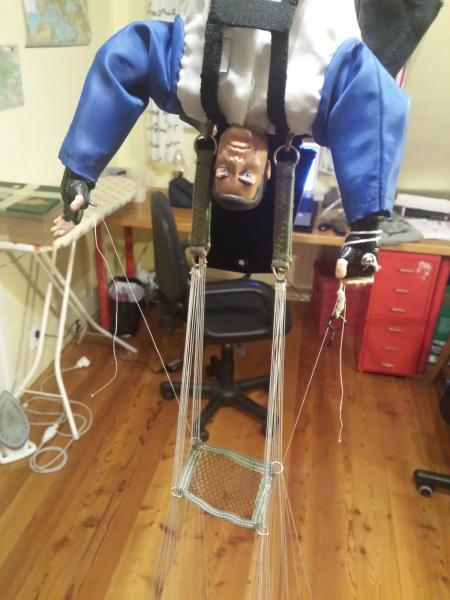

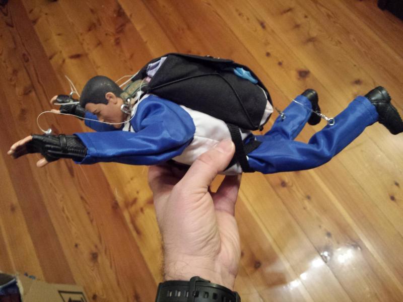

witk45 Opublikowano 29 Stycznia 2016 Autor Udostępnij Opublikowano 29 Stycznia 2016 Dzięki kunsztowi i ofiarności kolegi maystra8405 Felix dorobił się extra czaszy Heniu wszystkie linki idealnie wymierzone!!!! Od razu je przyciąłem na wymiar-jestem pewny, że regulować będę tylko długość sterowniczych Założyłem slajder, Pięknie i luźno zsuwa się. Zobaczymy. Będę jeszcze musiał eksperymentować czy linki sterownicze puścić przez slajder czy niezależnie. Do pierwszej próby linki sterownicze puszczę przez tył slajdera i zamocuję na dłoniach. Plecak maystra trochę mały a ten mój też chyba jeszcze trzeba dopracować.Niby tak samo robiony jak w Emi a jednak coś nie tak No to Felix zbudowany A teraz Bazi Maniek 1 Odnośnik do komentarza Udostępnij na innych stronach Więcej opcji udostępniania...

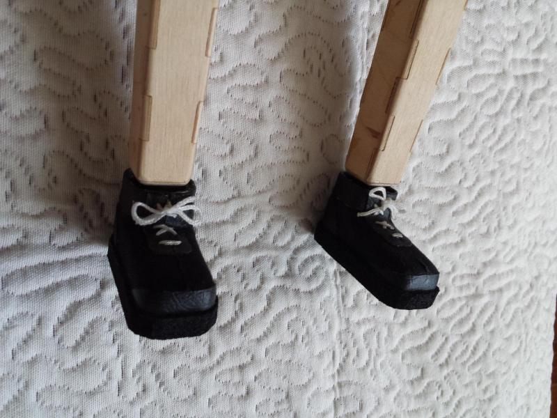

witk45 Opublikowano 6 Lutego 2016 Autor Udostępnij Opublikowano 6 Lutego 2016 Taaaa Ale zobaczymy jak poleci..... A tak przy okazji mam pytanko: rozmiar a właściwie długość butów Baziego podasz? pzdr Odnośnik do komentarza Udostępnij na innych stronach Więcej opcji udostępniania...
mayster8405 Opublikowano 27 Lutego 2016 Udostępnij Opublikowano 27 Lutego 2016 Ladnie to wszystko wygląda, miło patrzeć.Linki sterownicze były liczone od dłoni skoczka, nie poprzez oczko slidera. Odnośnik do komentarza Udostępnij na innych stronach Więcej opcji udostępniania...

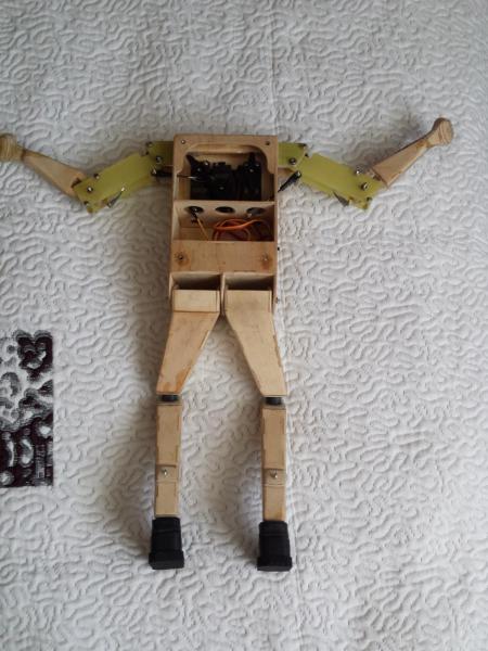

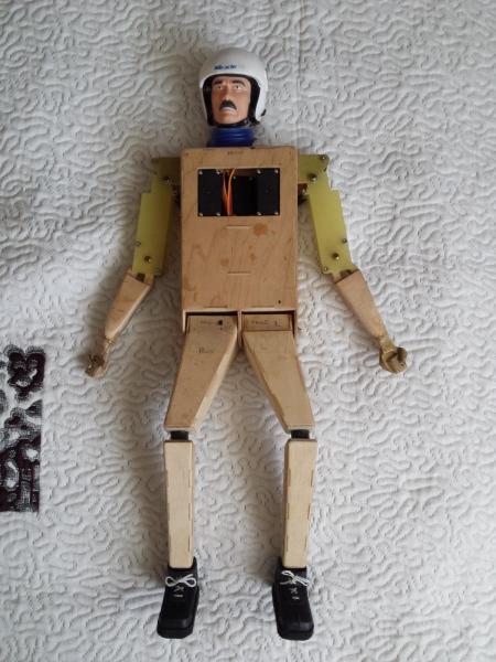

witk45 Opublikowano 24 Maja 2016 Autor Udostępnij Opublikowano 24 Maja 2016 Witam wszystkich po przerwie zimowej-wątek nadal istnieje 21 maja rozpocząłem sezon. EMI lata jak zwykle, tylko zrzucałem ją daleko z wiatrem i nie mogła do mnie dotrzeć Żeby leciała do mnie z wiatrem musiałbym ja zrzucać nad lasem a tego trochę się bałem. Nowy w drużynie, FELIX dwa skoki-otwarcie spadochronu ok, "lotność" SUPER(brawo Mayster!!!!!!) tylko muszę popracować nad sterowaniem a drugi skok - noga w linkach i potem zabrakło czasu i prądu Kolega z dronem FPV próbował filmować skok EMI. Na swoim dronie ma telemetrię i to co widać na filmie było na około 120 metrach! I jeszcze miał kawałek w górę do mnie! Faktycznie z wysoka ich zrzucam Pracowałem też przez zimę nad trzecim w rodzinie Bazi - MANIEK. No nie zdążyłem i zabrakło zapału. Pozostała do zrobienia szyja z mechanizmem zwalniania, regulacja i kombinezon. Dotychczasowa dwójka prawie zupełnie zaspokaja moje ambicje w temacie, ale dokończę go. Tymczasem wygląda tak: Szczególnie dumny jestem z dłoni i stopo-butów Wszystko własny pomysł i wykonanie. A oto filmiki:https://youtu.be/5JdQzVZOibw https://youtu.be/EN9VP57mbpE Do następnego razu 2 Odnośnik do komentarza Udostępnij na innych stronach Więcej opcji udostępniania...

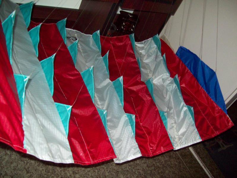

mayster8405 Opublikowano 12 Czerwca 2016 Udostępnij Opublikowano 12 Czerwca 2016 Witku, trzeba pomyśleć nad takim spadochronem jakie uszyłem Andrzejowi i Romkowi czyli; i bardziej kolorowy Odnośnik do komentarza Udostępnij na innych stronach Więcej opcji udostępniania...
witk45 Opublikowano 12 Czerwca 2016 Autor Udostępnij Opublikowano 12 Czerwca 2016 Piękny!!! Ale czym on się tak różni od tych co mam? Oprócz widocznych "płetw" przed linkami na czaszy oczywiście? pzdr Odnośnik do komentarza Udostępnij na innych stronach Więcej opcji udostępniania...
