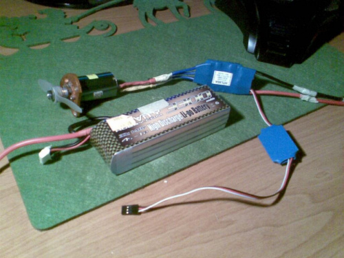

GiulioN Opublikowano 29 Grudnia 2011 Autor Opublikowano 29 Grudnia 2011 Czyli Tomku, mogę bez problemów wsadzić np. TowerPro MG90S? Funjet dostał poświąteczny prezent, czyli aku, regiel i śmigło, przy czym to ostatnie będzie jeszcze zmienione:

GiulioN Opublikowano 29 Grudnia 2011 Autor Opublikowano 29 Grudnia 2011 Dzięki Tomku. Jednak model musi poczekać, gdyż z regulatorem wyszła :ass: Regiel po prostu odcina silnik po 1-3.5 sekundy, niezależnie od obrotów silnika i zastosowanego akumulatora, ale tylko ze śmigłem. Bez śmigła działa, osiąga duże obroty bez problemu, żadnego tarcia w silniku, żadnych wibracji itp. Myślałem, że kable w środku silnika są pourywane i wskutek lekkich wibracji od śmigła (przecież wyważone, to czemu?) faza się traci. Ale silnik dzisiaj rozebrałem, wyczyściłem, przejrzałem i nic nie znalazłem. Zatem to można wykluczyć. Wykluczyć można również zimne luty, niedokładne lutowanie czy pourywane wiązki kabli, za małą przepustowość pradu na złączach (goldach 4,5mm), czy złe programowanie (ustawienia fabryczne, a potem do silników wysokoobrotowych, później kombinacje różnych ustawień), więc do jasnej ciasnej się dzieje? :evil: Dodam tylko, że na regulatorze za małym 30A działało wszystko poprawnie z pakietem 3S. Jeśli ktoś wie co się dzieje, to błagam, pomóżcie
