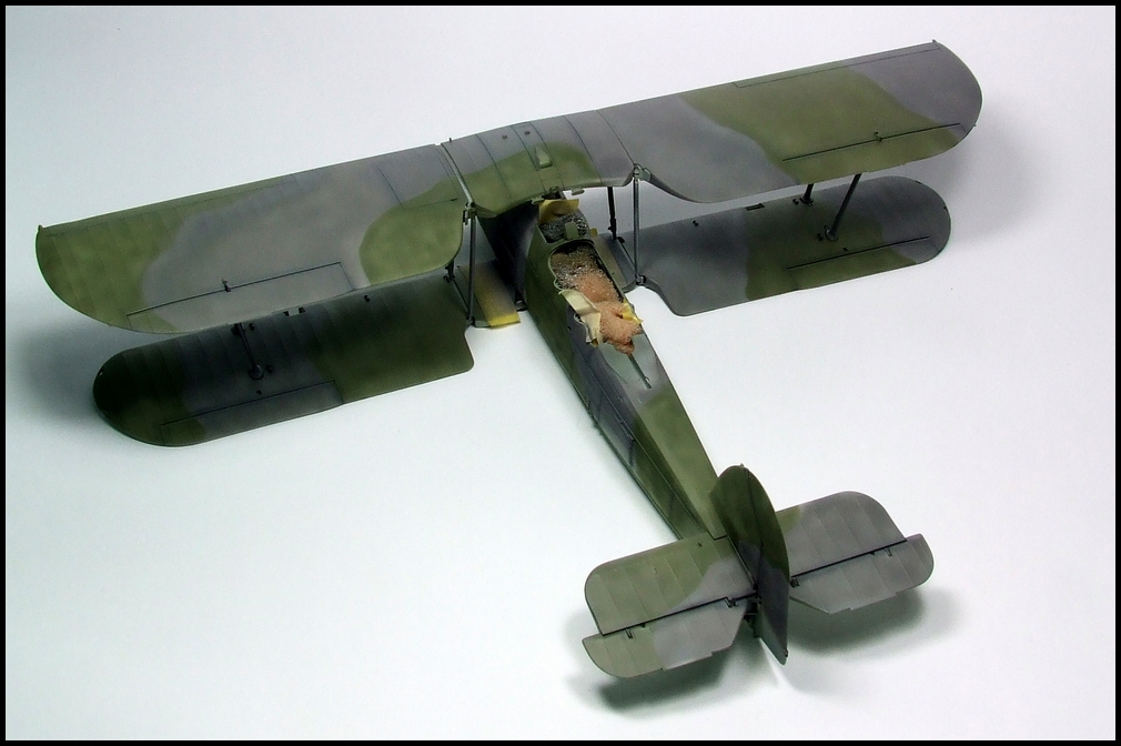

Nie co do zwykłej plasteliny, to zdaje sobie sprawę że jest nie odpowiednia. Nie czekając na idealny sposób postawiłem wszystko na jedną kartę czyli "atak na żywioł". malowałem górę z wolnej ręki, tylko dół był zaklejony tasmą.

Nic tutaj nie wskazuje że efekt jest dobry, już nawet zmieniłem aparat, bo fotki są do tyłu z fajnym efektem, nie wiem nie potrafię takich cykać jak wy, że w skali 1/72 model wygada jak żywy:(, ale efekt jest 7/10. Dalej waloryzacja i dopieszczanie. I mimo że wszystkie farby są matowe na fotkach brąz błyszczy. Dam chyba dla ujednolicenia jakiś aksamitny lakier na koniec.
Rób zdjęcia przy świetle naturalnym, bez lampy błyskowej. A przy świetle sztucznym, rozprosz je maksymalnie np swiecąc na sufit, ścianę, czy. Punktowe światła jak lamka biurkowa nie jest wskazana. Na lampę błyskową załóż np rozpraszacz z jakiejś mlecznej folii.
