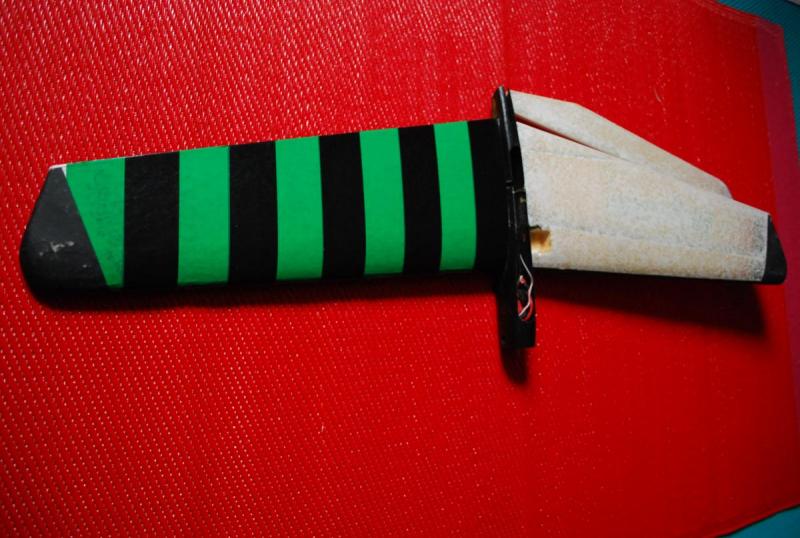

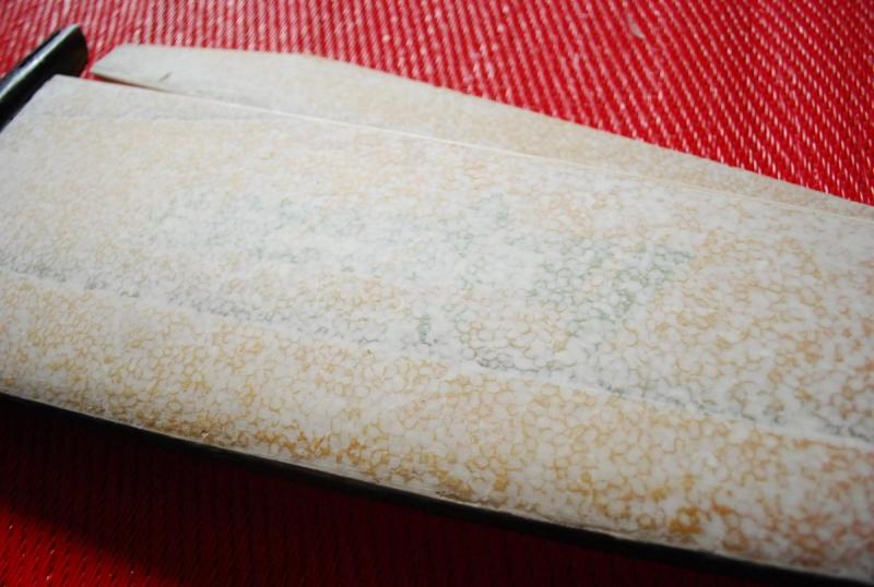

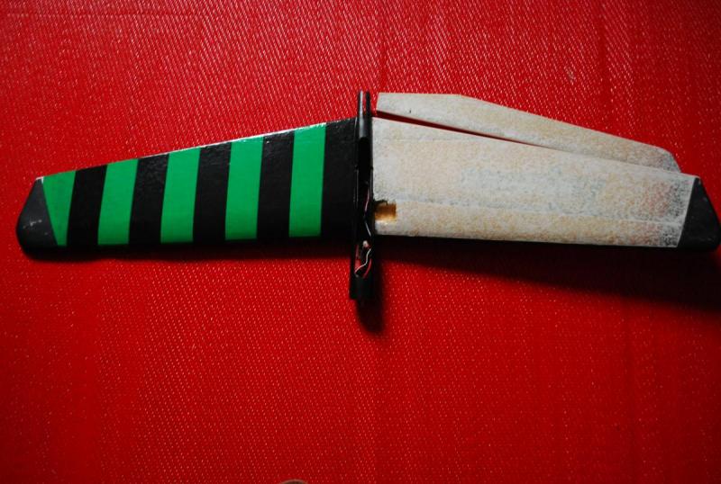

kkkamil Opublikowano 16 Listopada 2013 Autor Opublikowano 16 Listopada 2013 Kolejne modyfikacje nieśmiertelnej Aluli. Tym razem eksperyment ze szpachlowaniem epp. Podpatrzone na rc groups. http://www.rcgroups....ad.php?t=700370 Nie wiem czego oni tam używali. Ja szpachlowałem lekkim akrylem, takim do regipsów. Wynik wg mnie dobry. Zwykła taśma trzyma się tego bardzo dobrze, przyrost masy też znikomy (nie mam niestety wagi). Ciekaw jestem czy taka śliska powierzchnia zmieni jakoś właściwości lotne w przypadku tego modelu.
