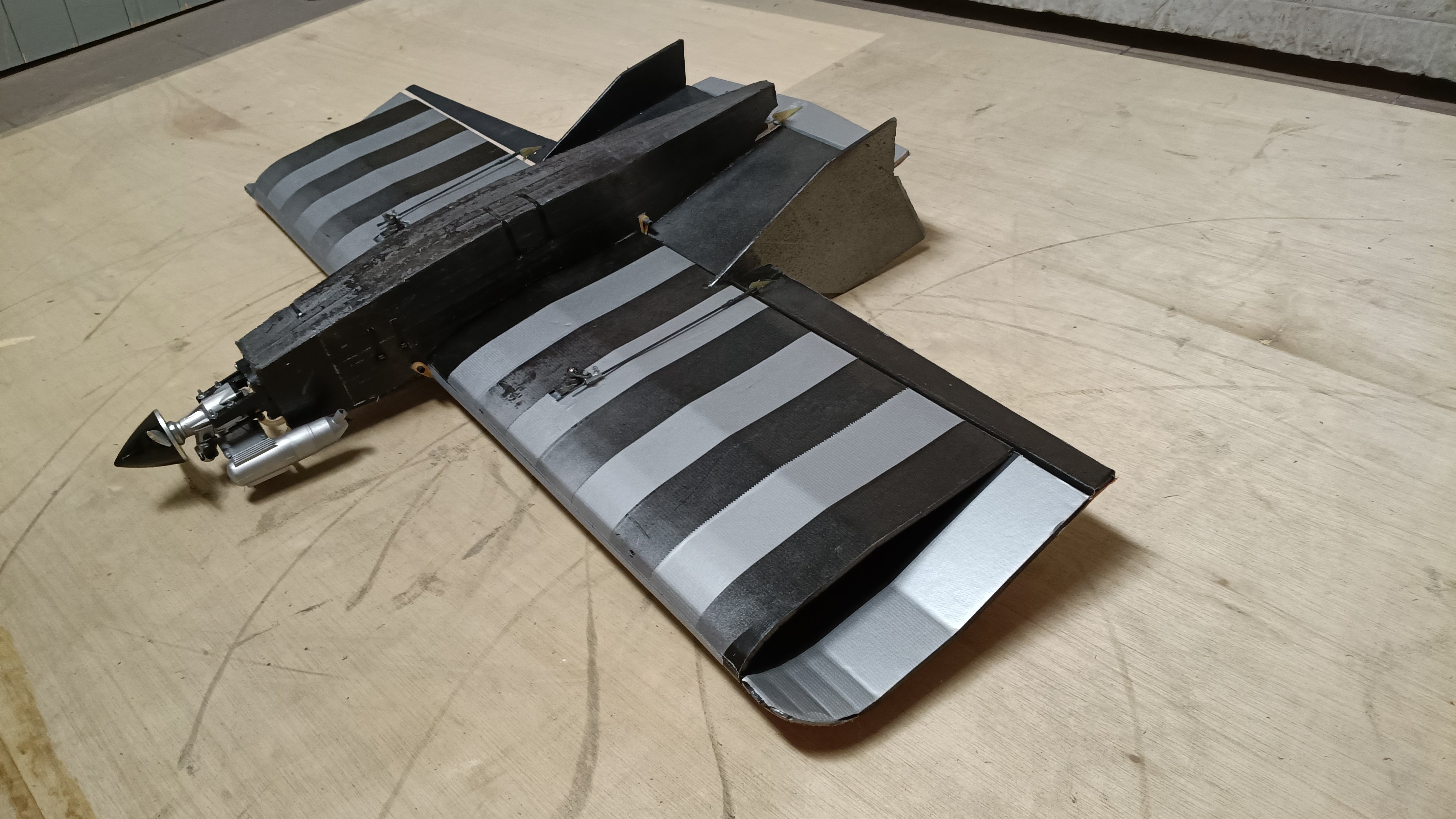

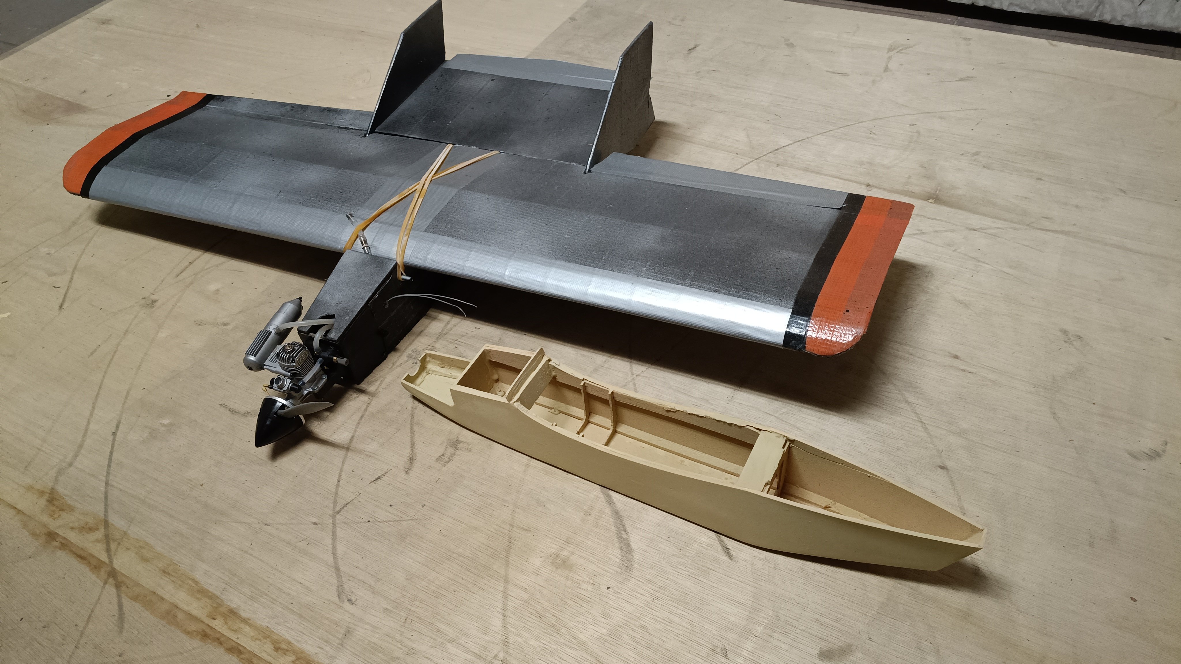

    Podziałałem przy modelu, chciałem mu nadać taki specyficzny look, jak z dawnej osiedlowej modelarni. Takie modele vintage zapamiętałem z dzieciństwa, jako coś magicznego. Inspirowałem się malowaniem tego modelu łódki znalezionym w internecie. A tu postępy:

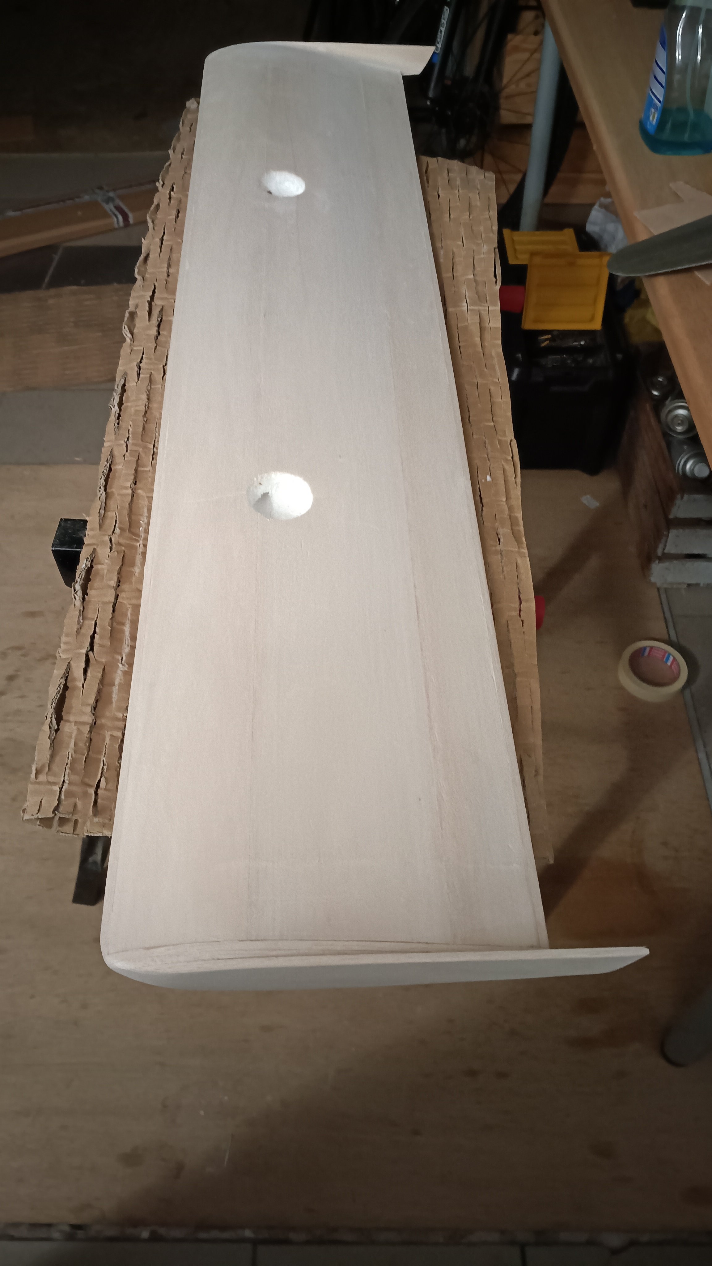

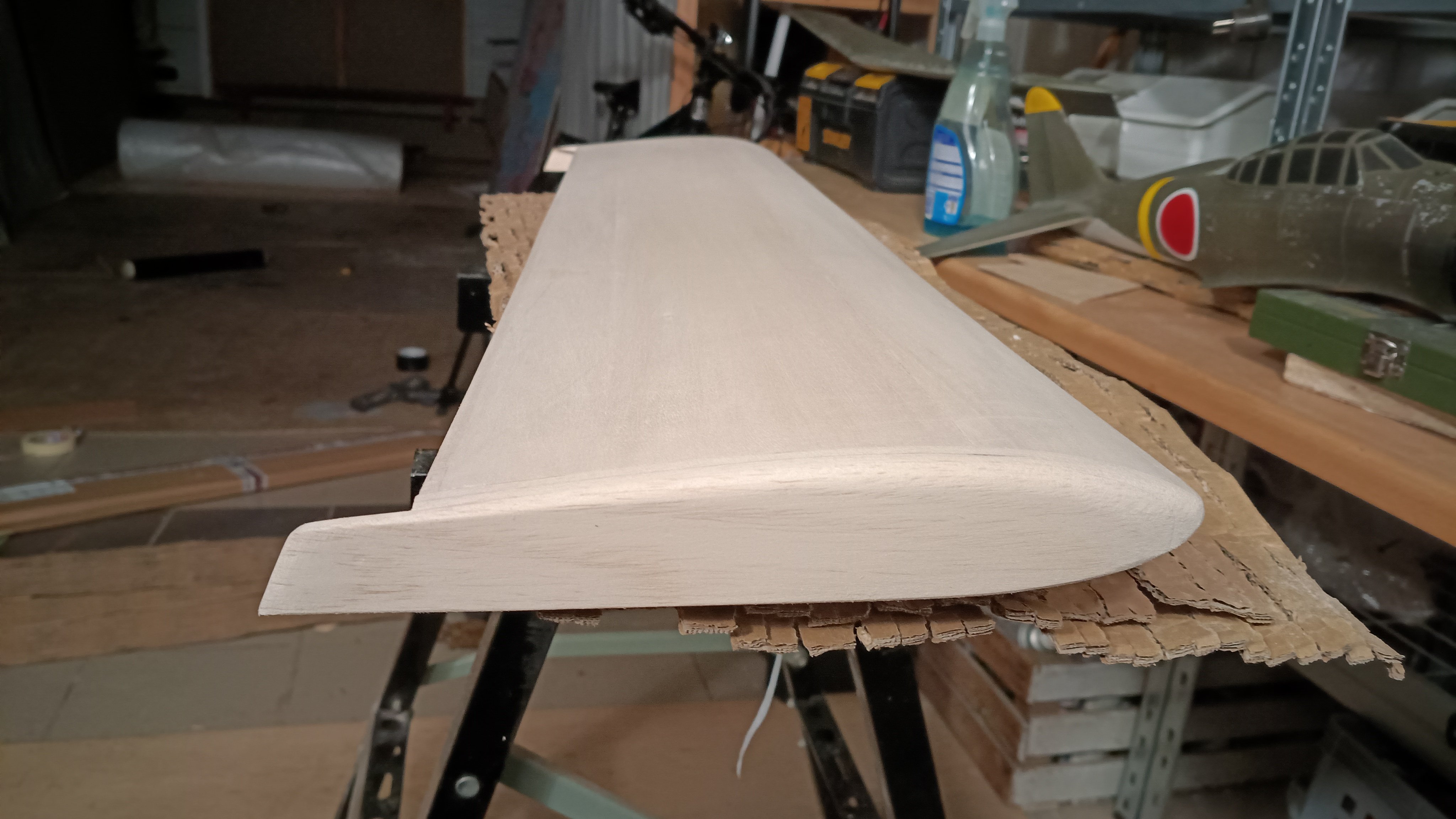

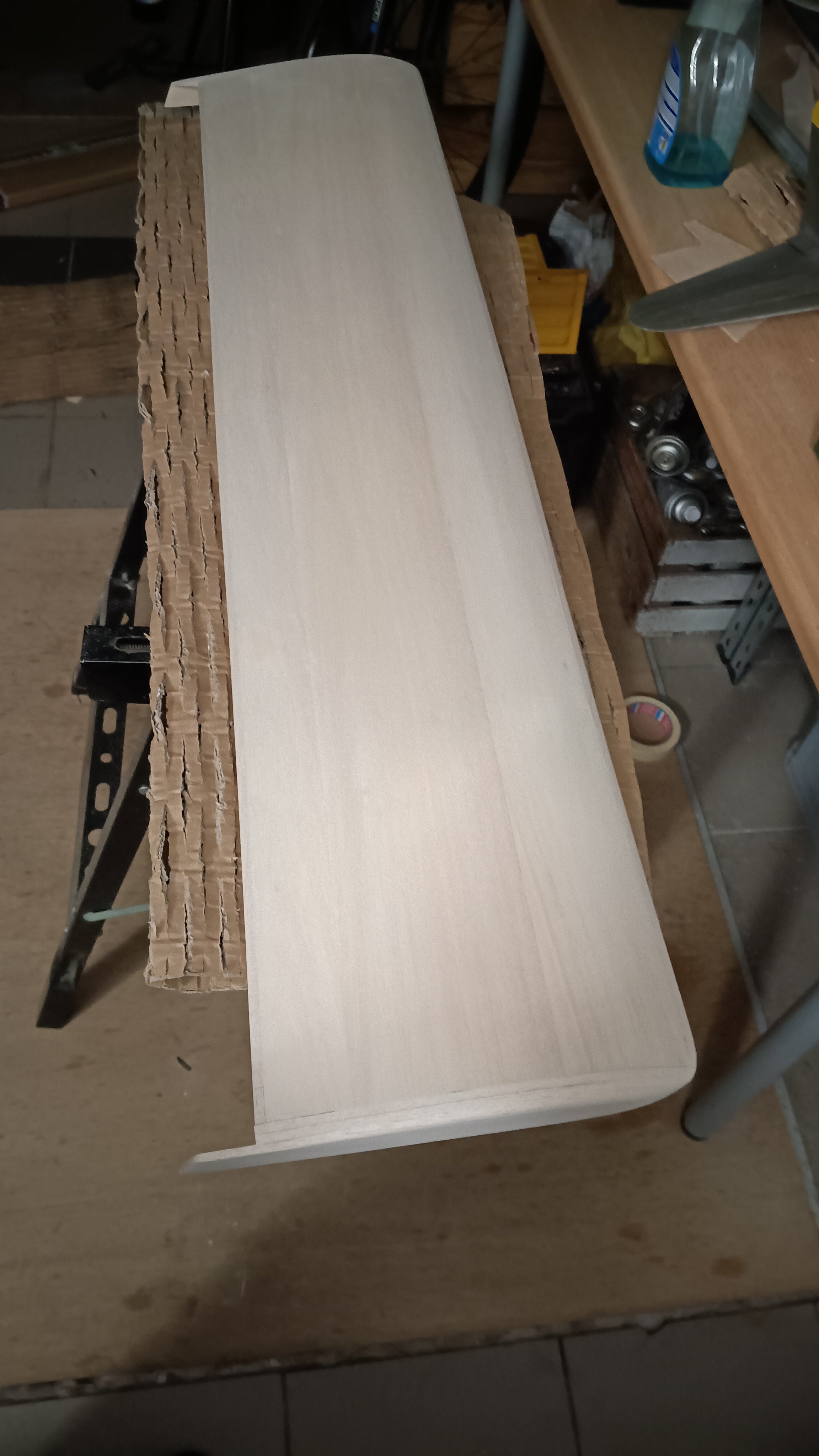

    Płat to styropian oklejony balsą 1mm na klej poliuretanowy soudal. To moje drugie skrzydło w tej technice, tym bardziej jestem zadowolony z efektu. Najwięcej trudności miałem z cięciem rdzenia drutem, ale po kilku próbach udało się. Tak jak pisałem rozpiętość 100 cm, profil symetryczny

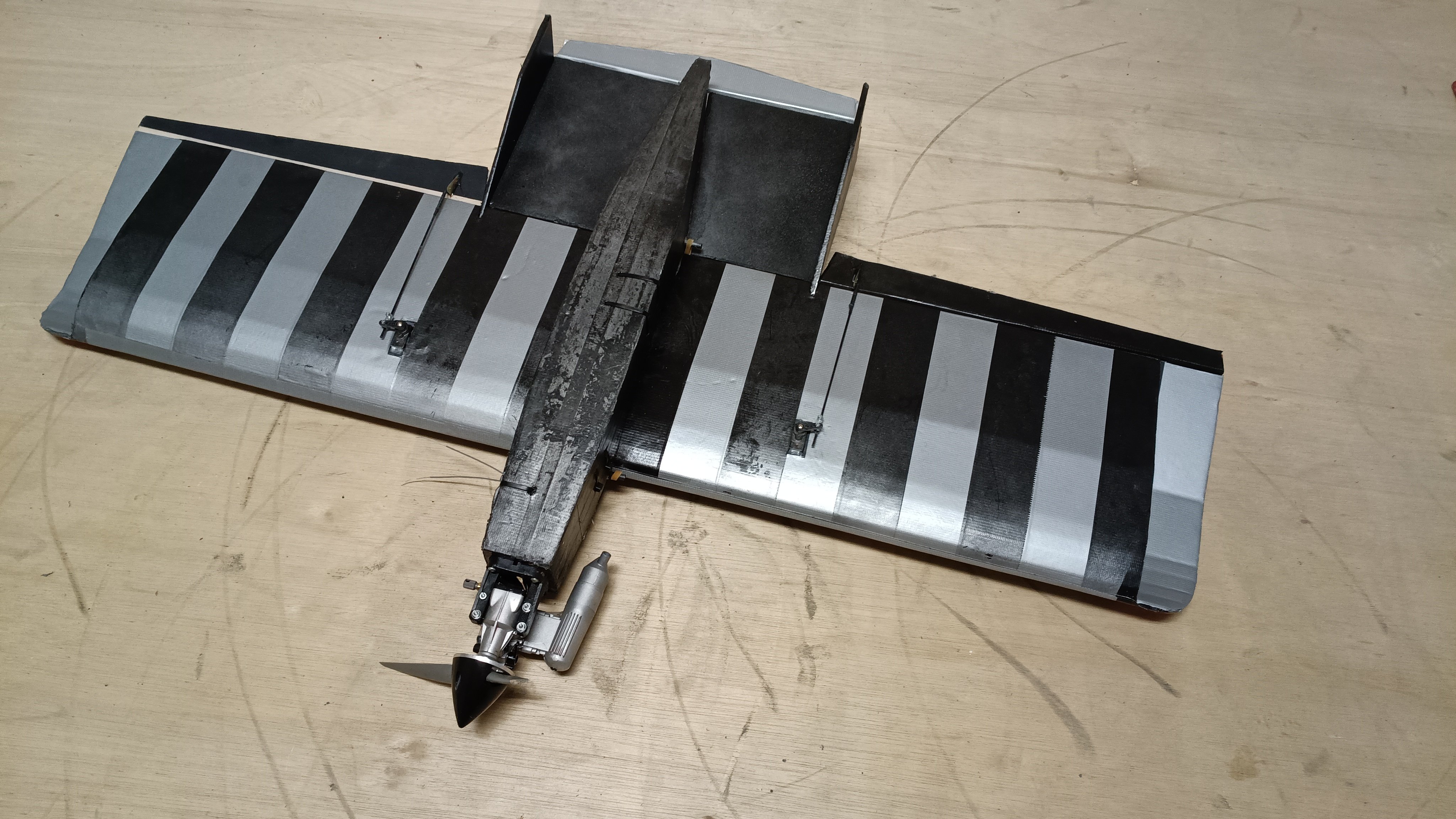

    Ostatnio udało mi się polecieć takim modelem. Pierwotnie zbudowałem go jako elektryka z płyty kartonowo piankowej 5mm. Z planów znalezionych w necie. Model nazywa się Foam Wonder, plany opracowane zostały na podstawie modelu balsowego SIG Wonder. Pianka bardzo prosta w budowie i lata bezproblemowo. Model o rozpiętości 100 cm. Lotki plus wysokość. Następnie model okleiłem tasmą pakową, dodając spalinę. Poleciał również bez problemu, ale niestety przy lądowaniu złamałem śmigło. Obecnie jestem w trakcie budowy konstrukcyjnego modelu do którego przelożę wyposażenie z tej spalinowej pianki. O tym będzie właśnie c.d. tego tematu.

  7. Hej jeszcze nie, ale coraz bliżej... Dzisiaj odpaliłem silnik. Jest to pierwsze uruchomienie ever tego silnika, a w moim życiu właściwie dopiero drugiego- nie licząc MK- 17 w '92 roku... Niedawno odpalałem też Saito, tylko trochę mniejszego. Ogólnie jestem bardzo mile zaskoczony tym, że te silniki odpalają tak bezproblemowo. Bardzo mnie to cieszy, bo to moje pierwsze doświadczenia ze spalinami. Teraz docieranie. Spodziewalem się większych problemów na starcie i to mnie chyba zniechęcało do spróbowania spaliny. Są emocje:) lv_0_20240724101019.mp4
  8. Aktualizacja po przerwie i zbliżam się do finiszu... Pozdrawiam!
  9. Jest jeszcze krótki film... lv_0_20240522145129.mp4

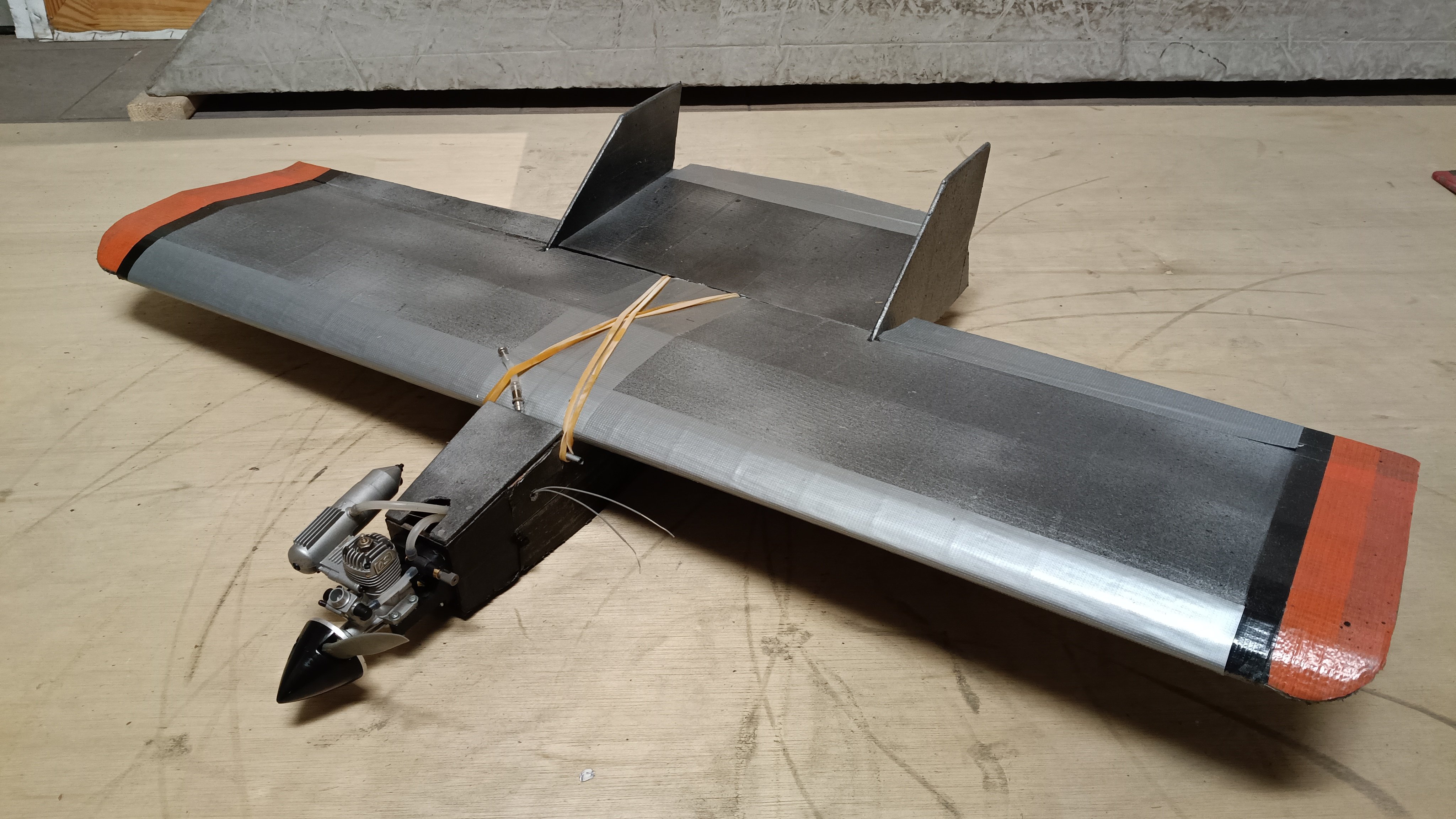

  10. W tzw. międzyczasie powstała mała wersja latającej sztalugi o rozpiętości ok 70 cm. Nad dużą jeszcze pracuję i po pierwszych próbach widzę, że mocy chyba wystarczy aby startowała sama pionowo, na czym mi zależy. Pozdrawiam.
  11. Witam, Zbudowałem drugą wersję sztalugi, tym razem czerpiąc trochę z modeli typu funfly. One mają dosyć szeroki płat na którym mi zależy w tym pomyśle. A więc z nowości jest przede wszystkim gruby, symetryczny profil i szerokie płaskie lotki. Jest jeszcze mocniejszy silnik, ratujący w razie czego z opresji. Model lata. Na razie mniej przypomina sztalugę, a bardziej regularny model (pewnie dlatego lata:) Traktuję go jednak na razie jako punkt wyjścia do dalszych przeróbek, dodatków i eksperymentów, tak by wizualnie na koniec jednoznacznie kojarzył się ze sztalugą i jednocześnie był sterowny. Na razie poleciałem dosłownie dwa razy w dosyć trudnych warunkach na zboczu. Więc trudno mi tak naprawdę wysnuć jakieś wnioski odnośnie dalszych prób. Jednak to że udało się go opanować, a przede wszystkim lądować w turbulencjach za zboczem, bardzo mnie ucieszyło. W bardziej neutralnych, bezwietrznych warunkach będę mógł dopiero dokładnie poobserwować model przy wprowadzanych stopniowo zmianach. Płat jest mocowany na rzepy, więc mogę próbować z różnymi jego odległościami od usterzenia. Pewnie będę zmniejszał nieco rozpiętość, tak żeby "obraz" był bardziej "kwadratowy". Model tym razem zbudowałem z płyty xps z Castoramy z elementami balsowymi, całość okleiłem papierową taśmą, więc konstrukcja dosyć plastyczna, podatna na przeróbki. Pozdrawiam. 10000000_7233240623450008_1715044983459806337_n.mp4
  12. Ten lot z filmu jak na razie był najdłuższy, pewnie dlatego że startowałem ze wzniesienia. Dlatego nie zdążyłem jak dotąd sprawdzić jak model szybuje. Nie pomyślałem o tym strumieniu zaśmigłowym, może to jest dobry trop. Chociaż druga wersja modelu miała silnik z przodu- pozwoliło mi to wyważyć model bez balastu. Wtedy również ster znajdował się w strumieniu, ale był dużo dalej od statecznika, a to pewnie ma to znaczenie. W każdym razie również z napędem ciągnącym model pompował. Przyszło mi natomiast do głowy zastosowanie usterzenia V, korzystając z tego że sztaluga ma trzy nogi. Chyba spróbuję.
  13. Witam serdecznie, Pracuję nad modelem latającej sztalugi, chcę w przyszłości wykorzystać model do celów promocyjnych swojej twórczości malarskiej. Mam jeden problem. Obawiałem się głównie tego, że model będzie się walił na skrzydło, z racji nietypowych proporcji: płat jest dosyć szeroki w stosunku do rozpiętości, brak wzniosu. Z tym jednak chyba nie będzie najgorzej. Głównym problemem jest reakcja na ster wysokości tzn. do pewnego momentu jakby leniwa, a po przekroczeniu jakiegoś punktu model zaczyna strasznie pompować, nagle staje się na wysokość nadwrażliwy. Eksperymentowałem już z odległością statecznika od krawędzi spływu, powierzchnią statecznika i steru wysokości (zmniejszałem). Próbowałem też zmiany kąta zaklinowania płata (podkładka pod natarciem) ale bez widocznej poprawy. Model jest chwilowo rozbity, więc nie zdążyłem spróbować zmniejszyć wychyleń wysokości, choć trochę się tego obawiam z uwagi na to, że jak pisałem powyżej, do pewnego momentu reakcja na wysokość jest leniwa. Ale może powinienem od zmniejszenia wychyleń zacząć? Czy ten problem wynika z tych nietypowych proporcji płata - czyli dużej cięciwy? Może w takim wypadku powinienem zwrócić szczególną uwagę na któryś z czynników, np zastosować wyważenie bardziej przednie, bardziej jak w latającym skrzydle lub wydłużyć belki ogonowe? Co by mogło pomóc? Załączam film na którym widać jako tako proporcje modelu, oraz pompowanie w jednym momencie. Pozdrawiam. Untitled.mp4
